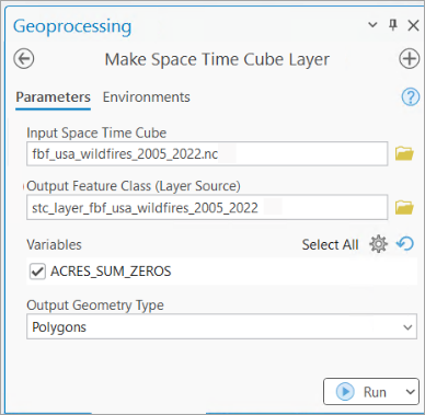

创建时空立方体图层
要创建时空立方图层,必须使用创建时空立方图层工具。 您可以从地理处理窗格或地图选项卡访问此工具。
要创建时空立方体图层,请完成以下步骤:
  1. 在地图选项卡中,单击添加数据,并从下拉菜单中单击时空立方体图层。
    创建时空立方图层工具窗口将会打开。
  2. 指定如下参数:
    创建时空立方体图层地理处理工具
  3. 单击运行以运行此工具。
    系统将会创建一个新的时空立方图层,并将其添加到内容窗格中。 该时空立方体将在 3D 场景中显示。

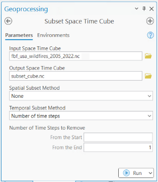

  9. 在数据管理部分中,单击时空立方体管理下拉菜单,然后单击子集化立方体。
    子集化时空立方体工具随即打开。
  10. 要移除预测的时间步长,请按照以下步骤指定参数:
    子集化时空立方体地理处理工具
  11. 单击运行以运行此工具。
