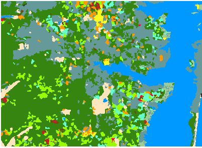

从原始卫星场景开始
下图显示了将被分类的原始卫星图像。 虽然不会明确描述分类过程,但以下部分详细说明了直接结果通常需要进一步处理才能进行常规使用的一些原因。
要概化的原始图像
要概化的原始图像

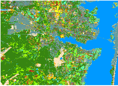

下面是卫星影像的分类。 请注意,整个图像中有许多孤立的小型单个像元或像元组。
分类后的输出栅格
分类后的输出栅格

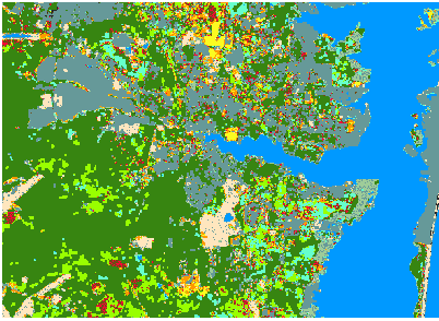

使用众数滤波移除错误分类的像元
要移除分类图像中错误分类的单个像元,需应用众数滤波工具。 结果显示在下图中。 请注意,许多较小的像元组已经消失。
应用众数滤波后的栅格
应用众数滤波后的栅格

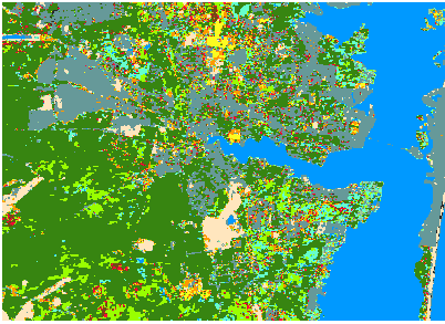

使用边界清理平滑区域
要平滑区域之间的边界,可以使用边界清理工具。 通过扩展和缩小边界,较大的区域将侵入较小的区域,如下图所示。 请再次注意,更多更小更薄的像元组已经消失。
应用边界清理后的栅格
应用边界清理后的栅格

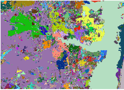

使用区域分组识别聚类
众数滤波和边界清理工具将仅处理错误分类的单个像元或几个像元组成的极小聚类,方法是将它们分配给最常出现在邻近区域中的值。 然而,假设有一个特定大小的阈值,低于该阈值的相似像元的单个分组将被认为过小且在随后的分析中不予考虑。 应将这些聚类解散到周围的群组中。 例如,任何面积小于 7,200 平方米的相同土地利用类别的相邻聚类均被认为对分析不重要。 然而,这些孤立区域不能单独处理,因为它们与整个区域具有相同的土地利用值。
为解决此问题,应用了区域分组工具。 此工具将为输入栅格(分类图像)中的每个区域分配一个唯一标识符。 区域是具有相同值的任意连续像元组。 考虑由两个未连接的区域组成的单个区域。 区域分组会将这个区域划分为两个新的区域,每个区域均有一个唯一标识符(区域)值。 原始区域值作为输出属性表中的 LINK 字段进行维护。 生成的栅格如下所示,并显示了许多不同的输出区域。
应用区域分组后的栅格
应用区域分组后的栅格

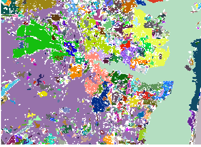

移除小于阈值的区域
接下来,使用选择工具(例如“提取”工具箱中的按属性提取工具)创建输出栅格,其中已移除小于面积阈值的区域。
已选择并移除极小区域以用作掩膜
已选择并移除极小区域以用作掩膜
