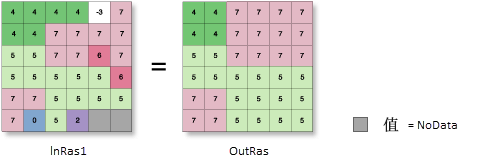

插图
边界清理工具图示
OutRas = BoundaryClean(InRas1)
