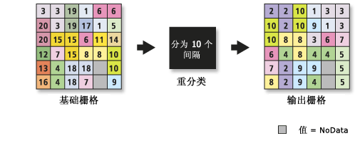

以下示例将基础栅格中的原始值重分类为 10 个相等的间隔,以分配新的重分类值。 基础栅格中值的范围介于 1 到 20 之间,而输出栅格中值的范围介于 1 到 10 之间。
利用“分割”工具按间隔进行重分类
利用“分割”工具按间隔进行重分类

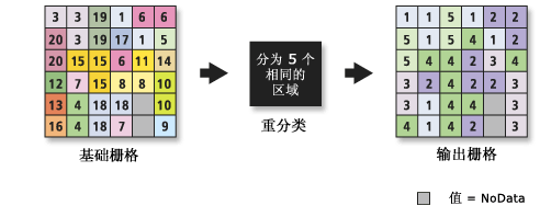

在下例中,基础栅格中的原始值将重分类为五个相等的区域,每个区域包含的像元数量大致相同(尽可能接近)。
利用“分割”工具按面积进行重分类
利用“分割”工具按面积进行重分类
