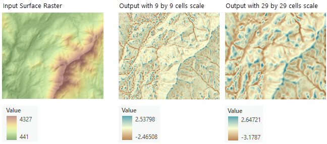

输出可用于解释输入表面栅格上的要素及其相关尺度。 以下图像显示了同一输入表面两种不同尺度的结果。 一个输出使用了 9 × 9 像元尺度,而另一个输出使用了 29 × 29 像元尺度。 较小的尺度对景观的局部变化更为敏感,并能捕捉较小的表面要素。 另一方面,较大的尺度仅能捕捉较大的表面要素,因此显示的细节较少。
两个不同尺度的偏差输出示例
针对两个不同的尺度显示了相同范围的偏差输出:较小尺度(第二张图)和较大尺度(第三张图)。
