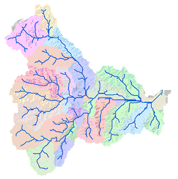

水文建模工具提供了描述表面物理组件的方法。 利用水文工具,可以识别汇、确定流向、计算流量、描绘集水区以及创建河流网络。 下图是从高程模型派生的结果河流网络:
派生自高程模型的河流网络示例
派生自高程模型的河流网络示例
