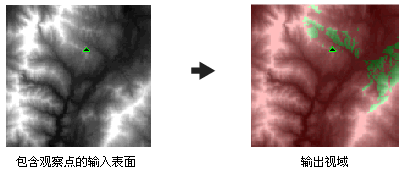

在下面的示例中,标识了观测塔视域。 高程栅格显示了土地的高度(浅色阴影表示较高海拔),而观测塔则标记为绿色三角形。 可以在分析中指定观测塔的高度。 绿色像元可从观测塔处看到,而红色像元则不可见。
视域示例

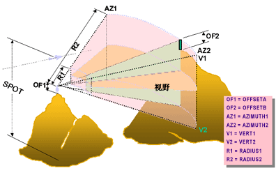

下图以图形方式描绘了可见性分析的控制方式。 观测点在左侧的山顶上(在图像中的 OF1 处)。 视域的方向在朝向右侧的锥体内。 可控制偏移观测点的量(例如,塔的高度)、观察的方向以及可从地平线观察的高低程度。
用于控制视域分析的参数
用于控制视域分析的参数
