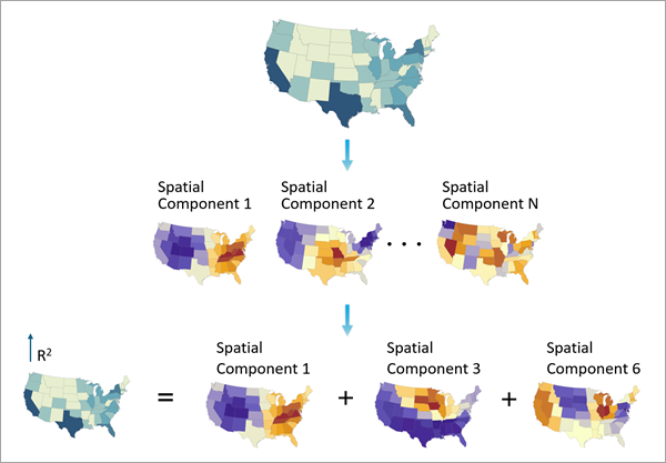

插图
“创建空间分量解释变量”工具图示
用法
  • 该工具用于创建空间分量,这些空间分量可以最精确地预测输入字段的值。 每个分量代表一个空间模式,所选分量将为模式与输入字段模式最相似的分量。 例如,如果某个字段具有从西向东的广泛趋势,但是同样包含低值和高值的较小聚类,则可以通过组合两个分量来表示该模式:一个表示从西向东的趋势,另一个表示聚类。 通过包含与解释变量和因变量的空间模式相似的解释变量,将在预测和回归工具(例如广义线性回归和基于森林的增强分类与回归)中考虑空间效应。 通过考虑空间效应,这些非空间预测模型通常将更加精确地预测,并且通常会减小空间偏差(如残差中的空间模式)。 这一点非常重要,由此可确保模型不会系统地低估或高估某些区域。 此外,可以更加轻松地解释解释变量的系数,因为其将评估解释变量与因变量之间的直接关系,同时滤除空间效应引入的噪声。
