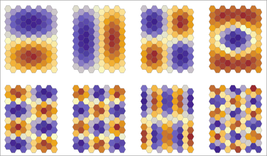

每个 Moran 特征向量将为每个要素分配一个数值,并且由于通常会对其进行映射和符号化以可视化空间模式,因此其通常称为 Moran 特征向量地图 (MEM)。 前几个 MEM(具有最大特征值和最强模式的 MEM)通常对应于广泛的全局空间模式,例如南北或东西趋势,而后续 MEM(具有较小特征值和较弱模式的 MEM)通常表示更局部的空间模式。 例如,下图显示了使用面邻接性定义 SWM 的六边形镶嵌的各种 MEM。 顶行显示了前 4 个 MEM,这些 MEM 表示更广泛的空间模式;底行显示了 4 个后续 MEM,这些 MEM 的模式更为局部化。
相同要素和 SWM 的 8 个 MEM
