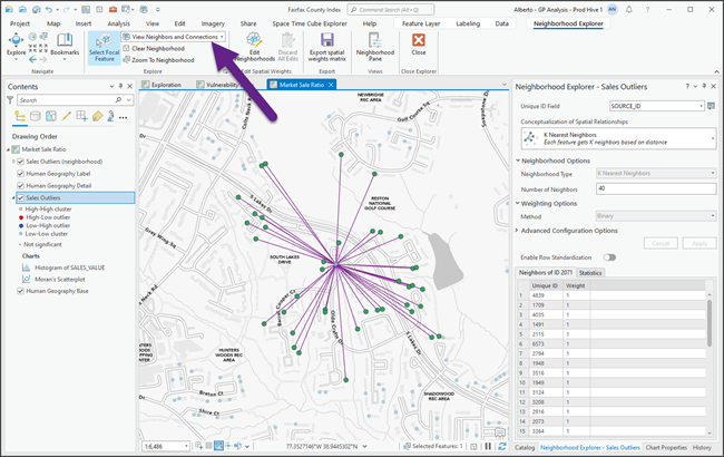

    将突出显示焦点要素,并可视化其邻域。 在 Neighborhood Explorer 窗格中, ID 的相邻要素 选项卡将进行更新以包含所选要素的 ID。 将使用所选焦点要素的相邻要素填充选项卡上的表格。

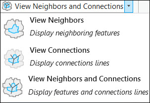

在 Neighborhood Explorer 功能区的 探索 部分中,单击 查看选项 下拉菜单并选择可视化选项。
  • 查看相邻要素 - 将可视化邻域中的要素。 如果图层包含面要素,则将以黑色勾勒出每个相邻要素。 如果图层包含点或线要素,则将使用不同的大小和颜色来符号化相邻要素。
  • 查看连接 - 可视化将焦点要素与其每个相邻要素连接的相邻要素连接(线)。 如果图层包含面或线要素,则线会将焦点要素的质心连接到每个相邻要素的质心。
  • 查看相邻要素和连接 - 将应用两种可视化策略。 将强调相邻要素并显示相邻要素连接。

Neighbors 图层将可视化所选焦点要素的相邻要素,Connections 图层将在焦点要素与其每个相邻要素之间绘制一条线。 选择焦点要素后,定义查询将应用于 Neighbors 图层以可视化其相邻要素,并在 Connections 图层中绘制新的相邻要素连接。
可以更改两个要素图层的符号系统以控制相邻要素和连接在地图上的显示方式。 要更改要素图层的符号系统,请展开图层组,右键单击要素图层,然后单击 符号系统 。 随即出现 符号系统 窗格,可以在其中更改符号系统。
相邻要素表
Neighborhood Explorer 窗格包含一个表格,其中包含所选焦点要素的相邻要素。 可以在 ID 的相邻要素 选项卡上查看该表,后跟所选焦点要素的 ID。
相邻要素表
选择不同的焦点要素时,表将进行更新,其中包含新焦点要素的相邻要素。 该表包含 唯一 ID 列(包含相邻要素的 ID)和 权重 列(包含相邻要素的空间权重)。 如果 启用行标准化 切换按钮处于打开状态,则该表将包含 标准化权重 列,其中包含行标准化权重。 每个相邻要素的行标准化权重是其权重除以该邻域中所有相邻要素的权重之和。
您也可以使用该表在地图上定位相邻要素。 在表中选择一行可在地图上高亮显示该要素。
