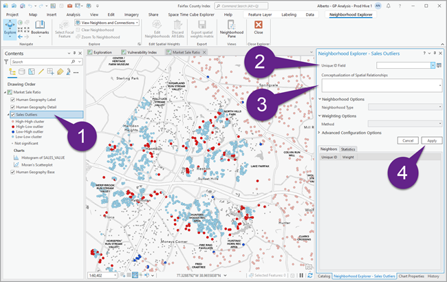

  1. 在 内容 窗格中选择图层。
    Neighborhood Explorer 将空间关系的概念化应用于所选图层。
  2. 选择 唯一 ID 字段 值。 如果图层不包含唯一 ID 字段,请单击 创建唯一 ID 字段 按钮 字段 以打开 计算字段 工具,然后单击 应用 以运行该工具。
    由此将向图层添加 UniqueID 字段。
  3. 选择 空间关系的概念化 选项。
    选择要探索的 空间关系的概念化 选项。 指定的 空间关系的概念化 选项可能包含可配置的可选参数。
  4. 单击 应用 。
    随即向 内容 窗格添加图层组并填充 统计数据 选项卡。 该图层组包含 Connections 图层和 Neighbors 图层,用于控制所选焦点要素的连接和相邻要素的符号系统。 两个图层为动态图层,将基于所选焦点要素而变化。

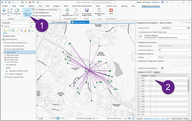

  1. 单击 选择焦点要素 按钮 选择焦点要素 并选择地图上的要素。
    由此将可视化要素的相邻要素并将其列在相邻要素选项卡上。
    默认情况下, 查看选项 设置为 查看相邻要素和连接 。 可以选择 查看连接 选项 查看邻域连接 以仅查看焦点要素与其相邻要素之间的连接,或者选择 查看相邻要素 选项 查看邻域要素 以仅查看相邻要素。
  2. 继续在相邻要素选项卡上探索邻域。
    该表将显示指定的 唯一 ID 字段 值以及所选焦点要素的所有相邻要素的权重。
  3. 选择表中的相邻要素以在地图上突出显示。

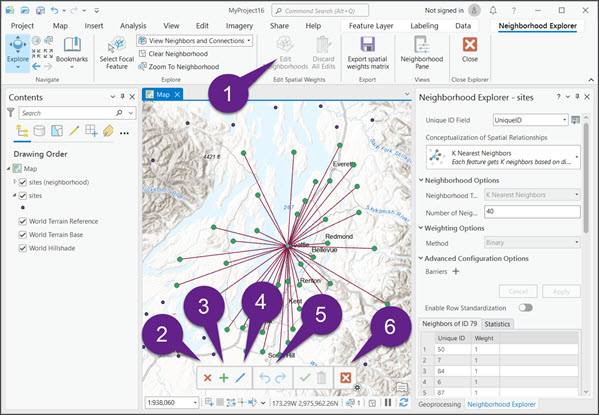

  1. 选择焦点要素,然后单击 编辑邻域 按钮 选择焦点要素 。
    随即出现编辑工具栏。
  2. 要从焦点要素的邻域中移除相邻要素,请单击 移除相邻要素 按钮,然后单击要移除的要素。 完成后,请单击 提交 按钮以保存编辑内容,或者单击 放弃 按钮以删除编辑内容。
  3. 要向焦点要素的邻域添加相邻要素,请单击 添加相邻要素 按钮,然后单击要添加的要素。 完成后,请单击 提交 按钮以保存编辑内容。
    新要素将显示在地图上,并根据已配置的 空间关系的概念化 选项以相应权重添加至相邻要素选项卡。
  4. 要更改相邻要素的权重,请单击 更改相邻要素 按钮,然后单击要更改其权重的相邻要素。 双击具有要素权重的单元格并提供新权重。
    该要素将在相邻要素选项卡上突出显示。
  5. 可以单击 撤消 按钮以撤消编辑内容,或者单击 恢复 按钮以恢复编辑内容。
  6. 单击 关闭 按钮以关闭编辑会话。

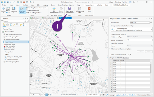

保存空间权重矩阵文件 (.swm)
单击 导出空间权重矩阵 按钮。
导出空间权重矩阵文件
由此可将所选空间关系的概念化和编辑内容保存到空间权重矩阵文件 (.swm)。 空间统计工具箱 中的以下工具接受 .swm 文件以定义相邻要素之间的空间关系:
