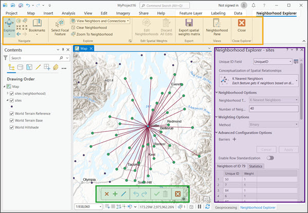

Neighborhood Explorer 组件
Neighborhood Explorer 包含 Neighborhood Explorer 窗格、编辑工具栏和 Neighborhood Explorer 功能区。
Neighborhood Explorer 包含三个组件:功能区(橙色)、窗格(紫色)和编辑工具栏(绿色)。
在 Neighborhood Explorer 窗格中,可以配置空间关系的概念化、查看所选焦点要素的相邻要素以及查看所有邻域的汇总统计数据。

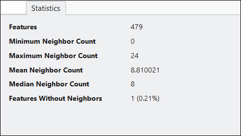

统计
统计数据 选项卡将显示所有邻域的汇总统计数据。 运行 Neighborhood Explorer 后,将填充汇总统计数据。 当编辑邻域并提交这些编辑内容时, 统计数据 选项卡中的值将进行更新。
“统计数据”选项卡
可以使用 Neighborhood Explorer 功能区以打开编辑工具栏,控制相邻要素的可视化方式,并将已修改的空间关系概念化导出到空间权重矩阵文件。
编辑工具栏
编辑工具栏允许您通过添加、移除和修改相邻要素来修改邻域。 要打开编辑工具栏,请单击 Neighborhood Explorer 功能区上的 编辑邻域 按钮 编辑邻域 。
