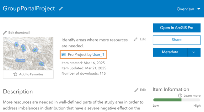

在门户应用程序中,门户工程在其项目描述页面和工程所有者的 我的内容 集合中以 Pro 工程 标注来标识。

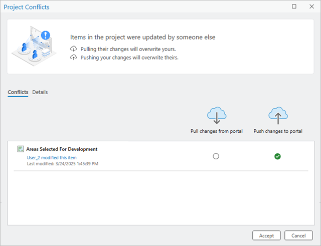

例如,您和同事可能会以不同的方式更改同一地图。 因为每个人都在本地副本中操作,所以都不能实时看到对方的更改。 当您的同事保存工程的本地副本时,其更改将上传到门户。 稍后您在保存本地副本时,您的更改不会自动覆盖同事的更改。 系统会检测到冲突,并显示 工程冲突 对话框。 您必须决定是通过将您的更改推送到门户还是通过从门户提取您的同事的更改来解决冲突。 由于您无法看到同事的更改,所以可能需要在决定之前与其联系。
冲突在工程项目(例如地图、布局或报告)级别检测并解决。 例如,如果您更改了地图图层的符号系统,而同事对同一地图进行了不相关的更改,例如添加新图层、更改底图或更改地图的坐标系,则也会发生冲突。 换句话说,存在冲突的为工程项目,而非其各自的设置、属性或元素。
解决冲突后,您的地图或您同事的地图会完整保存到门户中。
“工程冲突”对话框
如果您推送更改,您的针对开发选择的区域地图将被上传,并将替换您的同事保存到门户的地图。 如果您提取更改,则您的同事的地图将保留在门户上并下载到您的本地工程中。
检测到冲突时,在冲突解决之前,不会上传或下载任何更改。 解决冲突后,所有不冲突的更改将与冲突的更改一起处理。 例如,解决 Map 1 中的冲突后,您对 Map 2 所做的更改(不存在冲突)也将上传到门户。 此外,您的同事对 Map 3 所做的更改(没有冲突)将从门户下载到您的工程本地副本。
