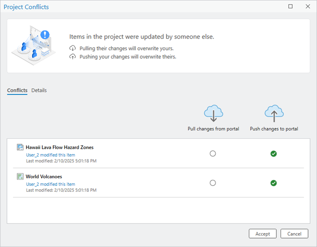

如果检测到冲突,则必须先解决冲突,然后才能上传或下载任何内容。 检测到冲突时,将显示 工程冲突 对话框。
可以通过将您的更改推送到门户或者提取其他人之前已上传至门户的更改来解决冲突。 将更改推送至门户 选项会将门户工程中的项目替换为您的本地工程中的相应项目。 从门户提取更改 选项会将本地工程中的项目替换为门户中的相应项目。
可以通过推送自己的更改、提取其他人所做的更改或者两者结合来解决冲突。 解决冲突后,将根据需要上传并下载冲突项目和其他项目,并完成保存。
要解决冲突,请完成以下步骤:
  1. 在打开的工程中,单击 快速访问工具栏 上的 保存 以保存该工程。
    “工程冲突”对话框
    在本示例中,当前用户对布局和地图所做的更改与 User_2 之前已上传至门户的更改相冲突。
    工程冲突 对话框随即显示。 默认情况下,会为冲突选择 将更改推送到门户 选项。
  2. 选择解决冲突的方式:

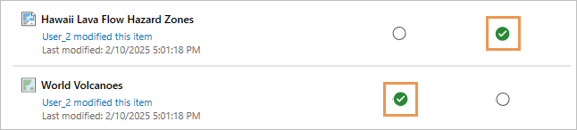

    • 单击冲突旁边的选项,根据具体情况推送或提取更改。
      “工程冲突”对话框显示了两个具有不同解决方案的冲突

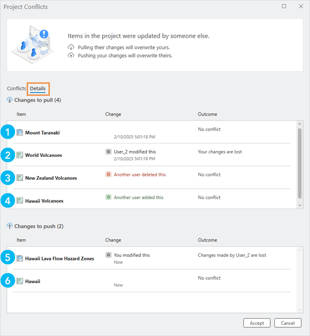

  3. 单击 详细信息 选项卡。
    详细信息 选项卡显示了将进行推送或提取的所有项目,其中包括冲突项目和其他项目。
    “工程冲突”对话框的“详细信息”选项卡
    在本示例中,将从门户中提取其他用户进行的四项更改,并将两项更改推送至门户。
    元素
    描述
    1
    另一位用户对名为 Mount Taranaki 的布局进行了更改。 您未对此项目进行更改,因此提取更改不会产生冲突。
    2
    User_2 对名为 World Volcanoes 的地图进行了更改。 您也对此地图进行了更改。 在 冲突 选项卡上,您选择提取更改,这意味着您的更改将丢失。
    3
    另一位用户删除了名为 New Zealand Volcanoes 的地图。 您未对此地图进行更改,因此提取更改不会产生冲突。 这意味着将从工程中删除该地图。
    4
    另一位用户添加了名为 Hawaii Volcanoes 的地图。 由于其为新项目,因此提取该地图不会产生冲突。
    5
    您对名为 Hawaii Lava Flow Hazard Zones 的布局进行了更改。 User_2 也对此布局进行了更改。 在 冲突 选项卡上,您选择推送您的更改,这意味着 User_2 进行的更改将丢失。
    6
    您对名为 Hawaii 的地图进行了更改。 其他人未更改此项目,因此推送您的更改不会发生冲突。
    “详细信息”选项卡上的项目说明

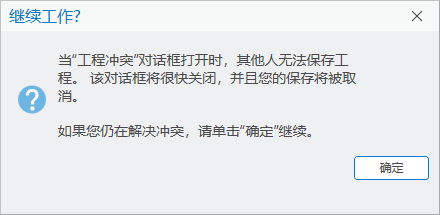

    当 冲突解决 对话框处于打开状态时,工程会被锁定。 如果对话框在五分钟内持续为打开状态,将显示 继续工作 提示。
    “继续工作”提示
    您可以在 继续工作 提示上单击 确定 ,以使 冲突解决 对话框在之后的五分钟内仍处于打开状态。 可以根据需要重复此过程;但是,在此期间,该工程对其他人仍保持锁定状态。 如果未单击 确定 ,则提示将在一分钟后消失,并且 工程冲突 对话框将关闭。 出现一条消息,指示工程未保存。
    消息指示未保存工程

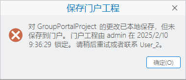

最常见的原因是门户工程被锁定,因为另一位用户目前正在打开工程、保存工程或解决冲突。 在这种情况下,您通常可以在短暂等待后将更改保存至门户。
“保存门户工程”错误消息
当工程被另一位用户锁定时,更改将保存到本地工程。

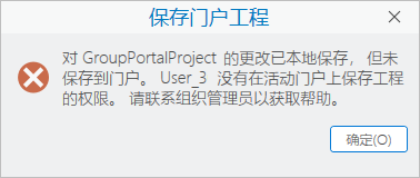

另一个原因是您的用户类型或者工程的共享属性不允许您保存对门户进行的更改。 协作工程必须共享到 共享更新群组 ,并且只能由群组成员进行更新。 如果同时将该工程共享至组织或者您所属的其他群组,则您可以将其打开,但无法将更改保存至门户。
如果您无权将工程更改保存至门户,您仍然可将更改保存至工程的本地副本。
“保存门户工程”错误消息
User_3 不是工程的共享更新群组的成员。
