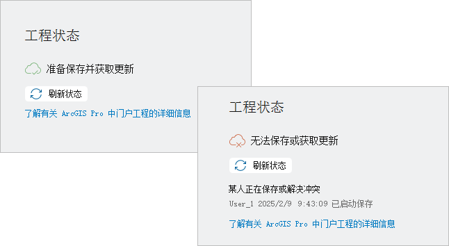

查看工程状态
在 工程状况 部分的第二列中,可查看工程是否可随时保存或当前被正在保存工程或 解决冲突 的另一个用户锁定。
“信息”页面上工程状况的两张图像。
在第一张图中,工程可随时保存。 在第二张图中,另一名用户当前正在保存或解决冲突。
工程状况在您访问 信息 页面时是正确的,但是它不会自动更新。 例如,当您的协作者完成冲突解决时, 无法保存或获取更新 消息不会发生变化。 单击 刷新状况 更新状况。

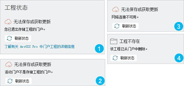

查看其他状态消息
由于以下状态消息指明的各种原因,您可能无法保存工程或获取更新。
“信息”页面上的门户工程状态消息
元素
消息
解决方案
您已登出存储工程的门户。
登录 至 ArcGIS Enterprise 门户。
如果您失去 VPN 连接,还会显示此消息。 在此情况下,您可能需要重新连接或等待连接恢复。
活动门户不是存储工程的门户。
将 Enterprise 门户设置为活动门户 并根据需要登录。
网络连接不可用。
您可能需要等待网络访问恢复。
该工程已从门户中删除。
将打开的工程另存为 新本地工程 或 新门户工程 。

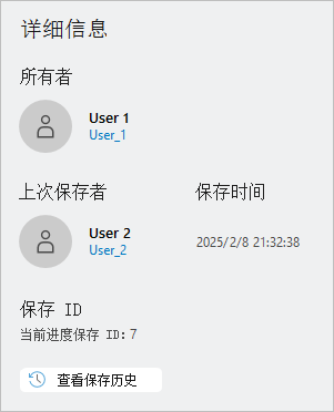

查看详细信息

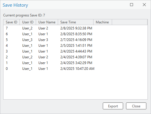

在 详细信息 部分中,可看到工程的所有者、上次保存者以及上次保存时间。 保存 ID 表示工程的保存次数。 例如,如果 保存 ID 为 7,则表示工程已保存八次。 (第一个保存 ID 为 0。)
“信息”页面的“详细信息”部分
您可以单击 查看保存历史 打开一个对话框,其中列出了对工程的每次保存。 可将保存历史记录导出到 .csv 文件。

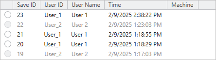

覆盖工程
可将门户工程覆盖为工程本地副本的当前未保存状态,或覆盖为 最近保存的本地副本 之一。 可在 覆盖门户工程 上查看工程的完整保存历史记录,但是通常您只能使用工程的三个最近保存的状态。 如果其他用户最近保存的副本比您的副本时间更近,或者出于其他原因优先级更高,则您可以联系他们进行覆盖。

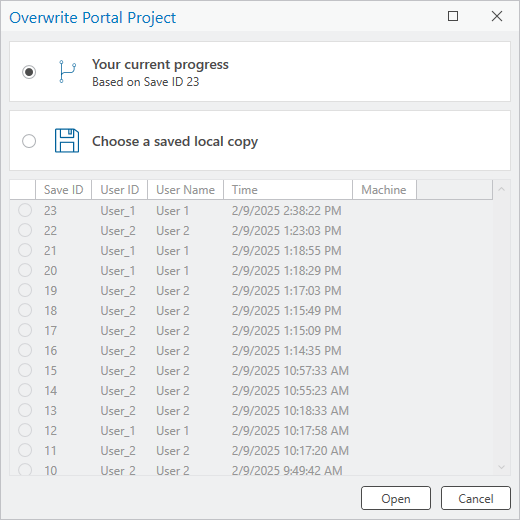

要从 信息 页面覆盖门户工程,请完成以下步骤:
  1. 在打开的门户工程中,单击功能区上的 工程 选项卡。
  2. 在 ArcGIS Pro 设置的侧面选项卡列表中,单击 信息 。
  3. 在 维护 部分中的 覆盖工程 下,单击 覆盖 。
    已选择当前进度选项的“覆盖门户工程”对话框
    计算机名称已从图像中移除。
    随即显示 覆盖门户工程 对话框。
  4. 选择以下选项之一:
    • 您的当前进度 - 此选项将使用打开工程的当前未保存状态覆盖门户工程。 这是默认设置。
    • 选择已保存本地副本 - 可用选项包括三个最近保存的工程副本。 单击可用工程副本之一将其选中。
      工程的可用已保存本地副本
    如果其他用户已保存的副本比您的副本时间更近,对话框底部将显示一条消息。 通常,建议将工程覆盖为最近保存的副本。
  5. 单击 打开 。
    将出现一个提示,要求您确认选择。
  6. 在 覆盖门户工程 消息框中单击 是 ,或单击 否 取消操作。
    单击 是 时,将覆盖门户工程。 如果使用了已保存本地副本,则当前打开的工程也会被覆盖为选定的工程副本。 协作者可能想要立即 获取更新 ,以开始使用处于此已还原状态的工程。
