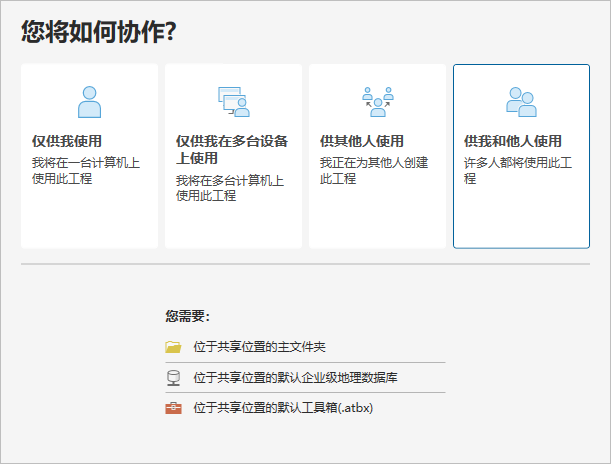

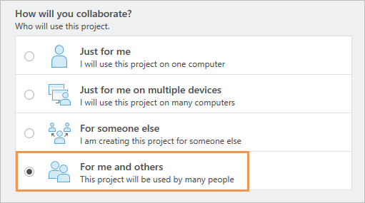

  7. 在 您将如何协作 页面上,单击以下协作类型之一:
    • 仅供我使用
    • 仅供我在多台设备上使用
    • 供其他人使用
    • 供我和他人使用
    向导的协作页面
    在上图中, 供我和他人使用 处于选中状态。 将列出所选协作类型的要求。 在本例中,主文件夹、默认地理数据库和默认工具箱都必须位于共享位置。 默认地理数据库必须为 企业级地理数据库 (.sde)。

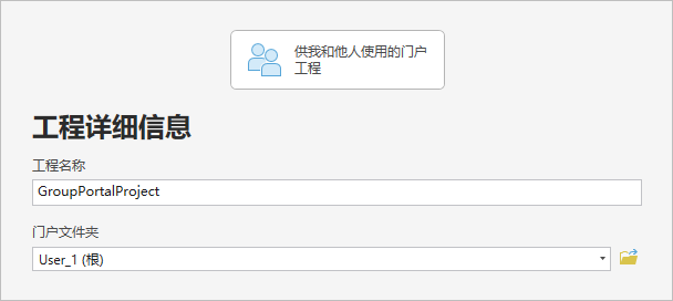

    在 工程详细信息 页面上,将显示工程名称和门户文件夹。 默认情况下,工程存储在门户内容的根级别下。
  9. 或者,在 工程名称 文本框中为工程提供不同的名称。
  10. 或者,单击 门户文件夹 下拉箭头并在 我的内容 中选择其他文件夹。
    或者,单击 浏览 并浏览至 我的内容 中的文件夹,或者从 新建工程位置 浏览对话框上的 新建项目 下拉列表中创建文件夹。

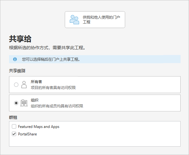

  11. 单击 下一步 。 在 共享至 页面上,选择共享工程的方式。
    仅当与 共享更新群组 共享门户工程时,才能由多位用户对其进行更新。 如果将该工程共享至组织,则组织成员可以将其打开并在本地保存更改。 但是,仅共享更新群组的成员才能将更改保存至门户。
    向导的共享至页面
    在本示例中,PortalShare 是一个共享更新群组。
    创建工程后,可以在门户应用程序中设置或更改共享属性。 例如,如果共享更新群组当前不存在,则可以稍后进行创建。
    注:
    仅当协作类型为 供其他人使用 或 供我和他人使用 时,才会显示 共享至 页面。

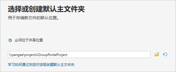

  12. 单击 下一步 。 在 选择或创建默认主文件夹 页面上,通过以下方式之一指定主文件夹:
    • 在输入框中,键入所有将使用该工程的用户均可访问的网络驱动器上现有文件夹的 UNC 路径。
    • 单击 浏览 并浏览至所有用户均可访问的网络驱动器上的现有文件夹。 单击文件夹以将其选中,然后单击 确定 。
    • 单击 浏览 并浏览至所有用户均可访问的网络驱动器。 在浏览对话框中,单击 新建项目 下拉列表,然后单击 文件夹 。 重命名新文件夹,确认其处于选中状态,然后单击 确定 。
    向导的默认主文件夹页面
    仅当满足所需条件时,才会启用绿色复选标记。 对于此协作类型,除非您指定位于共享位置的文件夹,否则将无法继续操作。

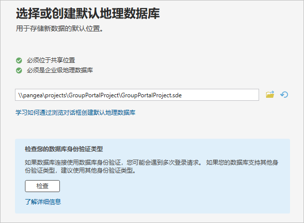

  13. 单击 下一步 。 在 选择或创建默认地理数据库 页面上,通过以下方式之一指定地理数据库:
    • 在输入框中,键入所有将使用该工程的用户均可访问的网络驱动器上现有地理数据库的 UNC 路径。
    • 单击 浏览 并浏览至所有用户均可访问的网络驱动器上的现有地理数据库。 单击地理数据库以将其选中,然后单击 确定 。
    • 单击 浏览 并浏览至所有用户均可访问的网络驱动器。 在浏览对话框中,单击 新建项目 下拉列表,然后单击项目类型。 重命名新项目,确认其处于选中状态,然后单击 确定 。
    向导的默认地理数据库页面
    注:
    供我和他人使用 协作类型要求默认地理数据库为企业级地理数据库。 其他协作类型可以使用文件地理数据库或移动地理数据库。

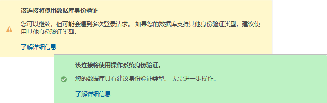

  14. 或者,单击 检查 以检查 数据库身份验证 类型。
    根据身份验证类型,将会显示不同的消息。
    同时显示两条不同的数据库身份验证消息
    如果数据库连接使用数据库身份验证,则您可能需要在使用门户工程时 频繁验证您的凭据 。 因此,如果可用,建议使用其他身份验证类型。

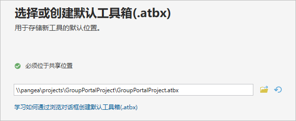

  15. 单击 下一步 。 在 选择或创建默认工具箱 (.atbx) 页面上,通过以下方式之一指定工具箱:
    • 在输入框中,键入所有将使用该工程的用户均可访问的网络驱动器上现有工具箱的 UNC 路径。
    • 单击 浏览 并浏览至所有用户均可访问的网络驱动器上的现有工具箱。 单击工具箱以将其选中,然后单击 确定 。
    • 单击 浏览 并浏览至所有计算机均可访问的网络驱动器。 在浏览对话框中,单击 新建项目 下拉列表,然后单击 工具箱 (.atbx) 。 重命名新项目,确认其处于选中状态,然后单击 确定 。
    向导的默认工具箱页面
    仅当满足所需条件时,才会启用绿色复选标记。 每种协作类型均要求默认工具箱为具有 .atbx 文件扩展名的 ArcGIS 工具箱。

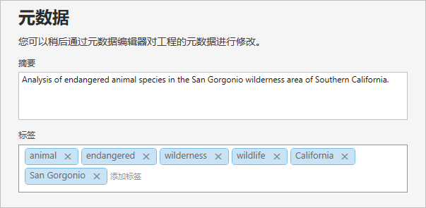

  16. 单击 下一步 。 在 元数据 页面上,添加摘要和标签。
    向导的元数据页面

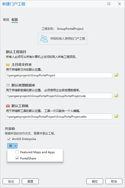

  10. 在对话框顶部,单击 配置 选项卡。
    当创建门户工程时,必须指定主文件夹、默认地理数据库和默认工具箱的路径,并在必要时创建这些项目。
  11. 在 主文件夹 文本框中,通过以下方式之一指定主文件夹:
    • 在该文本框中,键入所有将使用该工程的用户均可访问的网络驱动器上现有文件夹的 UNC 路径。

  12. 在 默认地理数据库 输入框中,通过以下方式之一指定默认地理数据库:
    • 在文本框中,键入所有将使用该工程的用户均可访问的网络驱动器上现有地理数据库的 UNC 路径。
    在提供有效路径之前,输入框下方将显示一条错误消息。
    注:
  13. 在 默认工具箱 输入框中,通过以下方式之一指定默认工具箱:
    • 单击 浏览 并浏览至所有用户均可访问的网络驱动器。 在浏览对话框中,单击 新建项目 下拉列表,然后单击 工具箱 (.atbx) 。 重命名新项目,确认其处于选中状态,然后单击 确定 。
  14. 在 共享至 部分中,单击 群组 下拉箭头并选中 共享更新群组 复选框。
    或者,选中 ArcGIS Enterprise 复选框。
    “新建门户工程”对话框的“配置”选项卡上的设置
    仅当与共享更新群组共享门户工程时,才能由多位用户对其进行更新。 如果将该工程共享至组织,则组织成员可以将其打开并在本地保存更改。 但是,仅共享更新群组的成员才能将更改保存至门户。

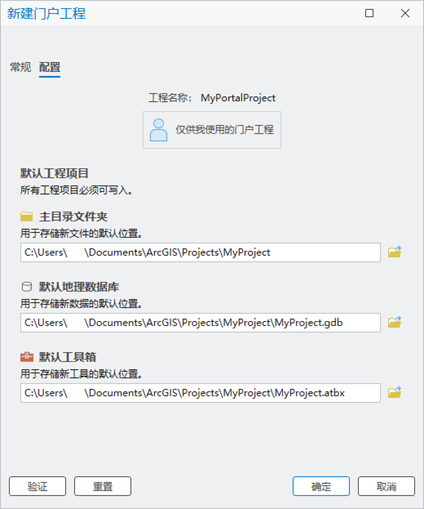

  9. 单击对话框顶部的 配置 选项卡。
    将根据本地工程填充主文件夹、默认地理数据库和默认工具箱路径。
    如果显示错误消息,则必须根据需要更改默认工程项目设置。 在本示例中,默认设置有效。
    “新建门户工程”对话框的“配置”选项卡
    提示:
    对话框底部的 重置 按钮可将当前设置替换为常规应用程序选项中的设置。

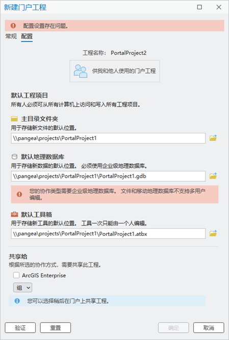

  8. 单击对话框顶部的 配置 选项卡。
    将根据本地工程填充主文件夹、默认地理数据库和默认工具箱路径。 在下图中,默认地理数据库设置无效,因为现有门户工程 (PortalProject1) 使用文件地理数据库,而新门户工程 (PortalProject2) 需要企业级地理数据库。
    “新建门户工程”对话框显示了默认地理数据库设置的错误
    提示:
    如果常规应用程序选项中的设置存在,则对话框底部的 重置 按钮可将当前设置替换为这些设置。
  9. 请根据需要更改默认工程项目设置以解决错误。
    默认地理数据库设置显示了企业级地理数据库
    注:
    默认设置可能有效但并不理想。 在上图中,新门户工程 (PortalProject2) 与现有门户工程 (PortalProject1) 具有相同的主文件夹和默认工具箱。 如果两个工程均在使用中,则可能会混淆某些项目与哪个工程相关联。
