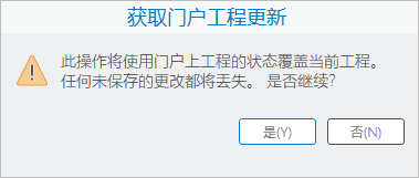

  2. 在 ArcGIS Pro 标题栏上,单击工程名称下拉箭头,然后单击 获取更新 。
    随即显示 获取门户工程更新 警告消息。
    消息提示工程的本地副本将被覆盖
  3. 在警告消息上单击 是 。
    将执行 获取更新 操作。 工程的本地副本与门户工程完全相同,您可以继续工作。

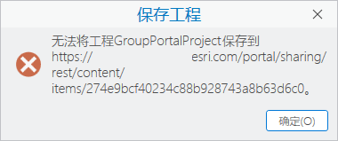

解决无法成功上传到门户的问题

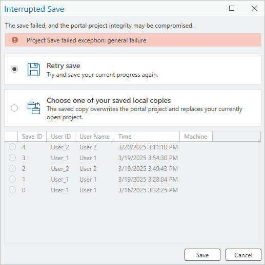

保存工程的本地副本后,您所做的更改可能无法成功上传到门户。 如果发生这种情况,将显示 已中断保存 对话框。 门户上的工程可能处于不稳定状态。 您可以重新尝试保存门户工程或将其覆盖为已保存本地副本之一。
已选择“重试保存”选项的“已中断保存”对话框
计算机名称已从图像中移除。
重试保存
默认选项是重试保存。 如果在将更改合并到门户工程之前上传失败,并且问题的原因(例如电力故障)已得到解决,则此操作通常会成功。
要重试保存,请完成以下步骤:
  1. 确认已选中 已中断保存 对话框中的 重试保存 选项。
  2. 单击 保存 。
    如果保存成功,则可以继续工作。 如果保存再次失败, 已中断保存 对话框将再次出现。 在此情况下,门户工程处于不稳定状态并且必须被覆盖。

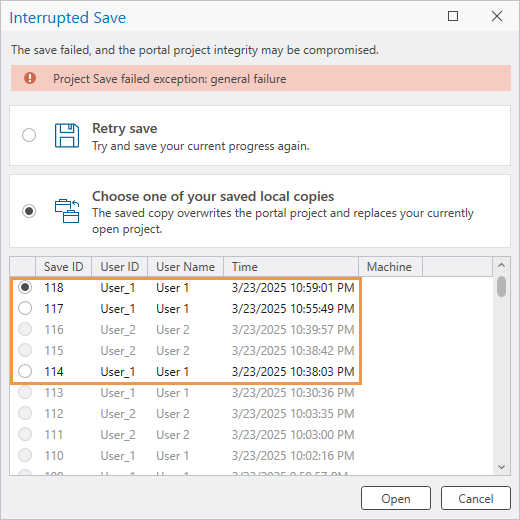

  1. 在 已中断保存 对话框中,单击 选择已保存本地副本之一 选项。
    对话框的下半部分显示工程的保存历史记录。 可以使用工程的三个最近保存状态。 之前的保存可见但不可用。
  2. 单击可用已保存本地副本之一将其选中。
    已选中使用已保存本地副本的“已中断保存”对话框
    用户 1 选择了其最近一次成功保存的副本。 计算机名称已从图像中移除。
  3. 单击 打开 。
    系统将提示您确认您的决定。
    有关确认覆盖操作的消息
  4. 在 覆盖门户工程 消息上单击 是 。
    门户工程将被所选选项对应的工程的已保存本地副本覆盖。 此副本还会替换工程的当前打开本地副本。 打开工程中的未保存更改将丢失。 门户工程和工程的本地副本现在处于相同的状态,您可以继续工作。

您的协作者之一可能具有比您的副本更新的已保存工程副本。 在此情况下, 已中断保存 对话框的底部将显示黄色通栏警告。
显示黄色警告通栏的“已中断保存”对话框
对话框显示一条警告,指示当前用户没有进行最近一次保存。 计算机名称已从图像中移除。
在上图中,用户 1 的可用保存副本(保存 ID 118、117 和 114)早于用户 2 上次保存的副本(保存 ID 119)。 User 1 无权访问 User 2 的已保存副本。 在覆盖工程之前,用户 1 应联系用户 2 并讨论如何继续操作。
