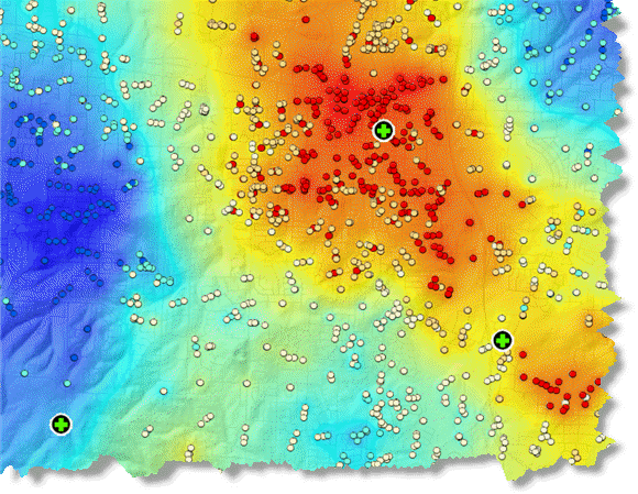

911 紧急呼叫热点分析
911 紧急呼叫数据的分析结果,显示了呼叫热点(红色)、呼叫冷点(蓝色)以及负责事故处理的消防/警察分队的位置(绿色十字)

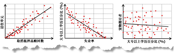

线性关系或正或负。如,您发现随着白天气温的升高,搜索与营救事件的数量也随之增加,则该关系被视为正向;即存在正相关性。表述此正向关系的另一种方法是随着白天气温的降低,搜索与营救事件随之减少。相反,如果发现随着某地区巡逻警察数量的增加,犯罪事件的数量随之下降,则该关系被视为负向。此负向关系的另外一种表述形式为:随着巡逻警察数量的降低,犯罪事件的数量随之增加。下图显示了两个变量之间存在正、负关系以及无关系的情况:
正关系、负关系、不相关
散点图:正关系、负关系,以及两个变量不相关的情况
相关性分析及上面所绘制的图形可以检验两变量之间关系的强度。另一方面,回归分析可以显著地表现:一个或多个变量影响另一变量中发生正变化或负变化的几率。

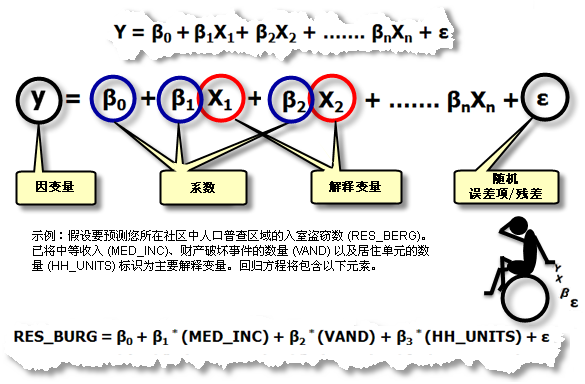

回归方程: 这是一个可利用一个或多个 解释变量 对 因变量 进行最佳预测的数学公式。回归方程中的因变量总是标记为 y ,自变量或解释变量总是标记为 X ,这种表示方式对于那些将 x 和 y 视为坐标的地理学界的专业人员来说可能有些不便。每个 自变量 都与一个描述该变量与因变量之间关系强度和符号的 回归系数 相关联。回归方程的可能形式如下(其中,y 是因变量,X 是解释变量,β 是回归系数;将在下面对回归方程中各组成部分做进一步的说明):
OLS 回归方程
OLS 回归方程的元素
  • 因变量 (y):该变量表示您正尝试预测或了解的过程(如,入室盗窃数、止赎数、降雨量)。在回归方程中,因变量位于等号的左侧。尽管可使用回归法来预测因变量,但必须先给定一组已知的 y 值,然后可利用这些值来构建(或定标)回归模型。这些已知的 y 值通常称为 观测值。
  • 自变量/解释变量 (X):这些变量用于对因变量的值进行建模或预测。在回归方程中,自变量位于等号的右侧,通常称为 解释 变量。因变量是解释变量的函数。例如,如果您打算预测商店每年的采购量,那么模型中可能需要使用一些解释变量来表示潜在客户的数量、与竞争对手之间的距离、店面是否显眼以及当地的消费模式。
  • 回归系数 (β):将使用回归工具来计算系数。回归系数是一些数值,表示解释变量与因变量之间的关系强度和类型,而且,每个解释变量都有一个对应的回归系数。假设您将火灾发生频率构建为一个太阳辐射、植被、降雨量和坡向的函数。您可能会预计火灾的发生频率与太阳辐射之间存在正向关系(换言之,太阳辐射越强,发生火灾的频率就越高)。当关系为正时,关联系数的符号也为正。同时,您可能预计火灾发生频率与降雨量之间存在负向关系(换言之,降雨量较大的地方发生火灾的频率较低)。当关系为负时,关联系数的符号也为负。如果关系很强,则系数也相对较大(相对于它所关联的解释变量的单位)。如果关系较弱,则关联系数接近于零;β0 为回归 截距。 它表示所有自变量(解释变量)均为零时因变量的预期值。
