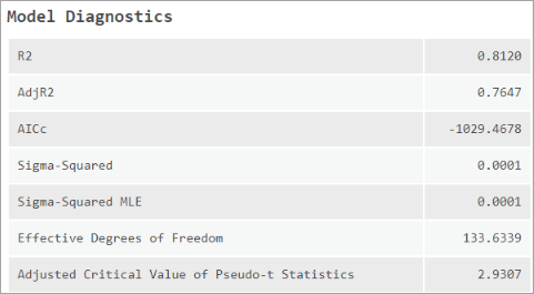

连续模型类型的模型诊断
  • R2 - R 方可用于检验拟合度。 其值通常在 0.0 到 1.0 之间变化(但是,也可能会出现负值),较高的数值更适合。 此值可解释为回归模型所涵盖的因变量方差的比例。 可决系数 (R2) 计算的分母为因变量值平方和。 在模型中增加一个额外的解释变量并不会改变分母,但会改变分子;这可能造成模型拟合度提高的印象,但可能不是真实的。 请参阅下方 AdjR2。
  • AdjR2 - 由于上述 R2 值问题,校正的 R 方值的计算将按分子和分母的自由度对它们进行正规化。 这具有对模型中变量数进行补偿的效果,因此校正的 R2 值通常小于 R2 值。 然而,在进行这种调整时,您失去了该值作为可解释方差比例的解释。 在 GWR 中,自由度的有效值是所使用邻域的函数,因此与全局模型相比,例如 广义线性回归 工具使用的模型,校正程度可能非常明显。 因此,AICc 是对模型进行比较的首选方式。
  • AICc - 可用于检验模型性能并比较回归模型。 考虑到模型复杂性,具有较低 AICc 值的模型将更好地拟合观测数据。 AICc 不是拟合度的绝对度量,但对于比较适用于同一因变量且具有不同解释变量的模型非常有用。 如果两个模型的 AICc 值相差大于 3,具有较低 AICc 值的模型将被视为更佳的模型。 将 GWR AICc 值与广义线性回归 (GLR) AICc 值进行比较是评估从全局模型 (GLR) 移动到局部回归模型 (GWR) 的优势的一种方法。
    参见 Gollini 等人 在用于计算所有模型类型的 AICc 的公式的 其他资源 部分。
  • Sigma 平方 - 此值为残差方差(标准差的平方)的最小二乘估计值。 该统计数据的较小值更适合。 此值为正规化残差平方和(残差平方和除以残差的有效自由度)。 Sigma 平方用于 AICc 计算。
  • Sigma 平方 MLE - 此值为残差方差(标准差的平方)的最大似然估计值 (MLE)。 该统计数据的较小值更适合。 可通过将残差平方和除以输入要素数量来计算该值。
  • 有效自由度 - 此值反映了拟合值的方差与系数估计值的偏差之间的折衷,与邻域大小的选择有关。 邻域接近无穷大时,每个要素的地理权重都将接近 1,系数估计值与全局 GLR 模型的相应值将非常接近。 对于较大的邻域,系数的有效数量将接近实际数量;局部系数估计值将具有较小的方差,但偏差将非常大。 相反,邻域变小并接近零时,每个要素的地理权重都将接近零(回归点本身除外)。 对于非常小的邻域,系数的有效数量为观测值的数量,局部系数估计值将具有较大方差但偏差较低。 该有效数量用于计算多个其他诊断测量值。
  • 伪 t 统计数据校正关键值 - 这是在 95% 置信度的双侧 t 检验中用于检验系数的统计显著性的校正关键值。 该值对应于 0.05 的显著性级别 (alpha) 除以有效自由度。 此校正可控制解释变量显着性的族错误率 (FWER)。
