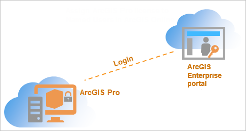

Named-User-Lizenzierungsdiagramm für ArcGIS Enterprise-Portale der Version 11.4 und höher
Wenn sich ein Named User bei ArcGIS AllSource anmeldet, werden seine Anmeldeinformationen in ArcGIS Enterprise überprüft, und die Anwendung wird entsperrt.
