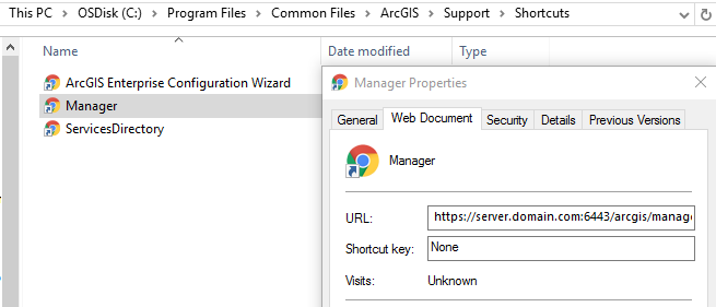

  1. Klicken Sie im Windows-Startmenü des Verbundservers mit der rechten Maustaste auf die ArcGIS Server Manager-Verknüpfung, und klicken Sie auf Mehr und dann auf Dateipfad öffnen.
  2. Klicken Sie in dem angezeigten Explorer-Fenster mit der rechten Maustaste auf das Verknüpfungselement ArcGIS Server Manager, und wählen Sie noch einmal Dateispeicherort öffnen.
    Hierdurch wird der Verknüpfungslink im Ordner C:\Program Files\Common Files\ArcGIS\Support\Shortcuts geöffnet.
  3. Schneiden Sie das Verknüpfungselement von Manager aus, und fügen Sie es auf dem Desktop ein.
    Das Manager-Verknüpfungselement wird an seinem ursprünglichen Speicherort gelöscht.
  4. Klicken Sie mit der rechten Maustaste auf das eingefügte Element, öffnen Sie Eigenschaften, und ändern Sie die Eigenschaft URL so, dass die URL das HTTPS-Format aufweist und eine Verbindung zum Port 6443 herstellt.
    Die URL sollte in etwa wie folgt aussehen: https://gisserver.example.com:6443/arcgis/manager. Dabei entspricht gisserver.example.com dem vollständig qualifizierten Domänennamen eines der ArcGIS-Server-Site-Computer.
  5. Klicken Sie auf OK, um die Änderungen zu speichern und das Fenster "Eigenschaften" zu schließen.
  6. Schneiden Sie das geänderte Verknüpfungselement aus, und fügen Sie es wieder in den Ordner C:\Program Files\Common Files\ArcGIS\Support\Shortcuts ein.
    Screenshot des Dateispeicherorts
Das Verknüpfungselement öffnet ArcGIS Server Manager jetzt über das Windows-Startmenü.
