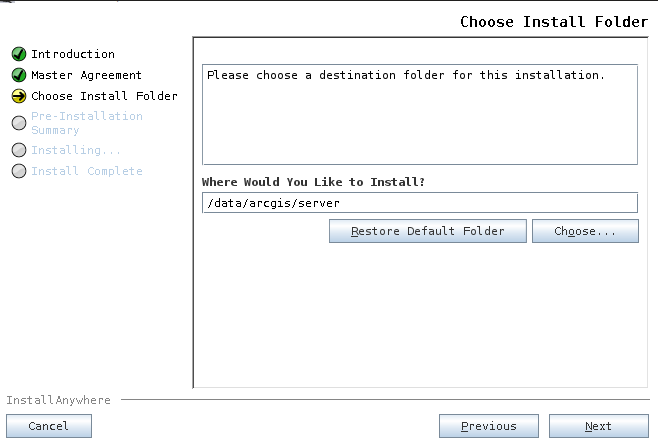

  3. Geben Sie im Dialogfeld Installationsordner auswählen das Installationsverzeichnis an.
    Geben Sie das Installationsverzeichnis im Dialogfeld "Installationsordner auswählen" an.
    Hinweis:
    Der Name des Installationsverzeichnisses muss aus Kleinbuchstaben bestehen. Die in der Installation enthaltenen Beispiele und Daten erfordern, dass der Datenpfad aus Kleinbuchstaben besteht.

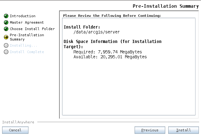

  4. Klicken Sie im Dialogfeld Zusammenfassung der Pre-Installation auf Installieren, um mit der Installation zu beginnen.
    Klicken Sie im Dialogfeld "Zusammenfassung der Pre-Installation" auf "Installieren", um mit der Installation zu beginnen.
    Hinweis:
    1,5 GB des erforderlichen Speicherplatzes werden nur vorübergehend für die Installation des Produkts benötigt. Diese Daten werden am Ende des Installationsvorgangs wieder entfernt.

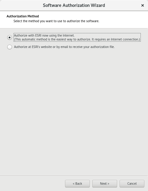

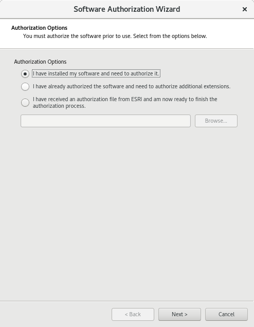

    Wählen Sie die entsprechende Autorisierungsoption für Ihre Umgebung im Dialogfeld "Autorisierungsoptionen" aus.
    Sie können den Computer mithilfe von drei Methoden konfigurieren:
    • Ich habe meine Software installiert und möchte sie autorisieren lassen.
      Wählen Sie diese Option, wenn Sie noch über keine Autorisierungsdatei verfügen. Bei Auswahl dieser Option stehen verschiedene Methoden zur Bereitstellung von Autorisierungsinformationen zur Verfügung. Wählen Sie die Autorisierungsmethode, die Sie verwenden möchten (siehe Screenshot zur Autorisierungsmethode unten). Mithilfe dieser Methode stellen Sie Ihre Autorisierungsinformationen bereit.
    • Ich habe die Software bereits autorisieren lassen und möchte zusätzliche Erweiterungen autorisieren.
      Wählen Sie diese Option aus, wenn ArcGIS Server bereits autorisiert ist und Sie zusätzliche Erweiterungen autorisieren möchten (falls verfügbar). Bei Auswahl dieser Option stehen verschiedene Methoden zur Bereitstellung von Autorisierungsinformationen zur Verfügung. Wählen Sie die Autorisierungsmethode, die Sie verwenden möchten (siehe Screenshot zur Autorisierungsmethode unten). Mithilfe dieser Methode stellen Sie Ihre Autorisierungsinformationen bereit.
      Dialogfeld "Autorisierungsmethode"
      Tipp:
      Über die Option "Jetzt bei Esri über das Internet autorisieren" erhalten Sie die Autorisierungsdatei umgehend. Hierfür ist eine Internetverbindung erforderlich.

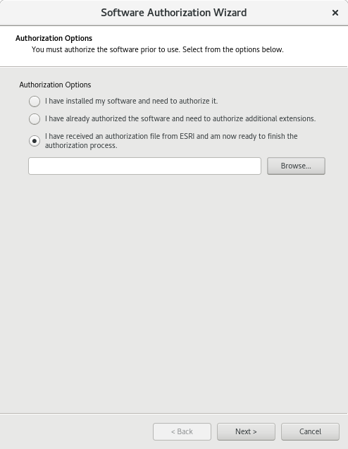

    • Ich habe eine Autorisierungsdatei von Esri erhalten und möchte nun den Autorisierungsvorgang abschließen.
      Wählen Sie diese Option aus, wenn Sie Ihre Autorisierungsdatei bereits vom Esri Customer Service erhalten haben. Mit dieser Option können Sie zum Speicherort der Datei navigieren, die Sie vom Esri Customer Service zum Durchführen der Autorisierung erhalten haben.

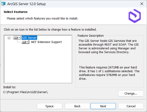

  3. Das Installationsprogramm zeigt die Programm-Features an, die installiert werden.
    Bereich "Features auswählen" in ArcGIS Server
    • GIS-Server: Hostet GIS-Services, auf die über REST und SOAP zugegriffen werden kann. Er wird von ArcGIS Server Manager verwaltet, und seine Services werden über das Services-Verzeichnis durchsucht. Diese Funktion ist erforderlich. Sie umfasst die Unterstützung für das Veröffentlichen und Hosten von ArcGIS Pro-basierten Services.
    • .NET Extension Support: Unterstützt die Entwicklung und Bereitstellung von .NET-Serverobjekterweiterungen (SOEs) und Serverobjekt-Interceptoren (SOIs). Diese Funktion ist optional. Damit die Funktion zur Unterstützung von .NET-Erweiterungen als zu installierende Funktion angezeigt wird, ist die entsprechende Version von Microsoft .NET erforderlich.

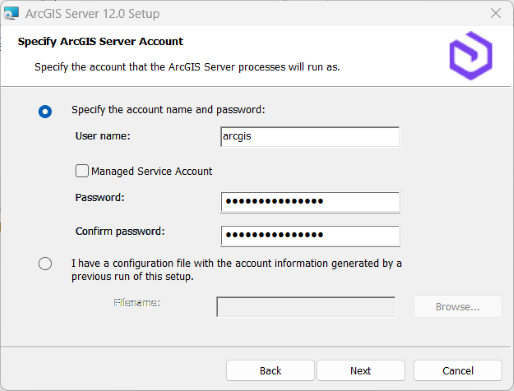

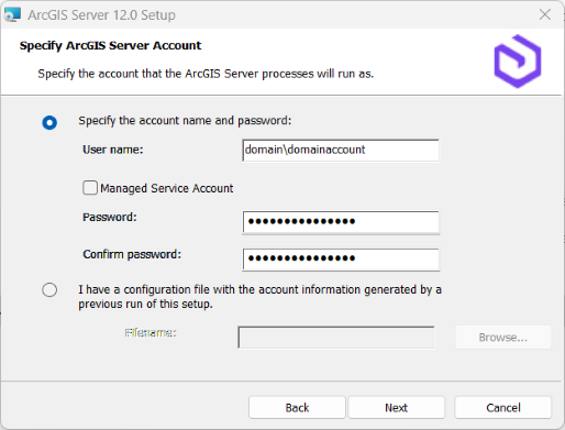

  4. Geben Sie das Konto an, mit dem ArcGIS Server eine Reihe von Funktionen ausführen soll.
    Es stehen zwei Optionen zur Verfügung: Geben Sie den Kontonamen und das Kennwort ein und Ich besitze eine Konfigurationsdatei mit den Kontoinformationen aus einem früheren Setup.
    • Mit der ersten Option, Geben Sie den Kontonamen und das Kennwort ein, können Sie direkt einen Kontonamen und ein Kennwort angeben. Das Konto kann ein lokales Konto, ein Domänenkonto oder ein verwaltetes Service-Konto sein. Es wird empfohlen, ein Konto zu verwenden, das kein Mitgliedskonto der Gruppe "Administratoren" ist und über minimale Berechtigungen verfügt. Wenn Sie ein verwaltetes Service-Konto verwenden, muss das Konto bereits für Ihren Computer konfiguriert worden sein. Wenn Sie ein lokales Betriebssystemkonto verwenden, wird das Konto erstellt, falls es noch nicht vorhanden ist. Der standardmäßige Kontoname lautet "arcgis". Weitere Informationen finden Sie unter ArcGIS-Server-Konto.
      Hinweis:
      Für Produktionssysteme wird empfohlen, dass Sie ein bereits vorhandenes Konto verwenden, das sich in Ihrer Domäne oder in Active Directory befindet und die Sicherheitsrichtlinie Ihrer Organisation einhält. Wenn Sie ein lokales Konto während der Installation erstellen, dient das in erster Linie dazu, ArcGIS Server schnell zu installieren.
      Geben Sie das ArcGIS-Server-Konto an.
      Wenn Sie ein Domänenkonto angeben, muss dieses bereits in der Domäne vorhanden sein und im folgenden Format eingegeben werden:
      Verwenden eines Domänenkontos

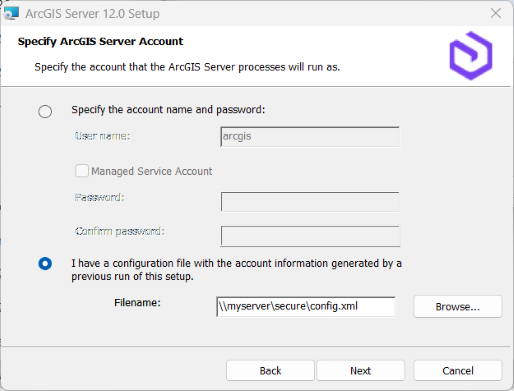

    • Wenn Sie über eine Serverkonfigurationsdatei verfügen, die durch eine zuvor ausgeführte ArcGIS Server-Installation erstellt wurde, wählen Sie die Option Ich verfüge über eine Konfigurationsdatei aus. Wechseln Sie zum Speicherort der Serverkonfigurationsdatei. Das ArcGIS Server-Konto wird automatisch mit den in der Konfigurationsdatei gespeicherten Kontoinformationen konfiguriert.
      Importieren Sie eine Serverkonfigurationsdatei.

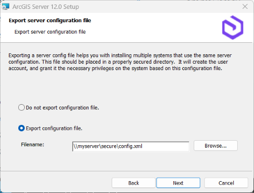

  5. Wenn Sie die Option Geben Sie den Kontonamen und das Kennwort ein ausgewählt und die ArcGIS Server-Kontoinformationen manuell eingegeben haben, wird im nächsten Dialogfeld die Option zum Exportieren einer Serverkonfigurationsdatei angezeigt. Wenn Sie keine Konfigurationsdatei exportieren möchten, klicken Sie auf Weiter, und übernehmen Sie die Option Konfigurationsdatei nicht exportieren. Wenn Sie eine Serverkonfigurationsdatei für künftige Installationen exportieren möchten, wählen Sie Konfigurationsdatei exportieren aus. Wechseln Sie dann in einen sicheren Ordner, und geben Sie einen Namen für die Konfigurationsdatei ein.
    Die ArcGIS Server-Kontoinformationen werden in die angegebene Serverkonfigurationsdatei exportiert.
    Hinweis:
    Es gibt mehrere Gründe zum Exportieren einer Serverkonfigurationsdatei, darunter die folgenden:
    • Erstellen des gleichen ArcGIS Server-Kontos zur Installation auf mehreren Computern
    • Speichern des beim Upgrade auf neuere Versionen zu verwendenden Kontos
    • Ausführen einer automatischen Installation mit verschlüsseltem Benutzernamen und Kennwort
    Achtung:
    Beim Exportieren einer Serverkonfigurationsdatei in eine Netzwerkfreigabe muss das lokale Systemkonto des Computers, auf dem ArcGIS Server installiert wird, Schreibzugriff auf die Netzwerkfreigabe haben. Wenn Sie beispielsweise ArcGIS Server auf einem Computer namens "Quick" installieren, muss das lokale Systemkonto von "Quick" Schreibzugriff auf die Netzwerkfreigabe haben. Wenn die Berechtigungen nicht festgelegt sind, kann die Serverkonfigurationsdatei möglicherweise nicht erfolgreich exportiert werden. Wenn Sie sich bezüglich der korrekten Festlegung der Berechtigungen für die Netzwerkfreigabe nicht sicher sind, wenden Sie sich an den Systemadministrator, oder exportieren Sie die Serverkonfigurationsdatei lokal und kopieren Sie sie in die Netzwerkfreigabe.

  • Nach Abschluss der Autorisierung sollte ArcGIS Server Manager bereits geöffnet sein. Sie können sich nun bei Server Manager anmelden und eine neue Site erstellen. Weitere Informationen finden Sie unter Erstellen einer Site.
