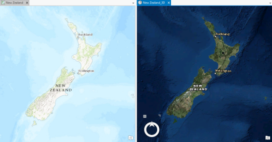

    Das Projekt wird mit einer 2D-Karte und einer 3D-Szene geöffnet. Beide sind auf Neuseeland gezoomt.
    Eine Karte und eine 3D-Szene, die auf Neuseeland zentriert sind

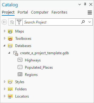

  9. Blenden Sie im Bereich Katalog auf der Registerkarte Projekt zunächst den Container Datenbanken und dann create_a_project_template.gdb ein.
    Inhalt der Standard-Geodatabase im Bereich "Katalog"
    Die Standard-Geodatabase enthält drei Feature-Classes: "Highways", "Populated_Places" und "Regions". Diese Datasets werden in die Projektvorlage eingefügt.

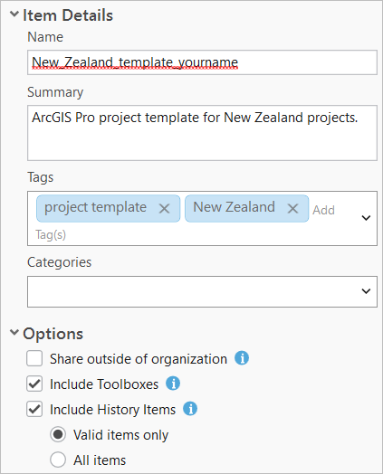

  3. Ersetzen Sie unter Elementdetails im Feld Name den Standardnamen durch New_Zealand_template. Fügen Sie Ihren Namen oder Ihre Initialen an den Namen an.
    Dies macht Ihre Vorlage unterscheidbar, falls andere Personen in Ihrer Organisation eine Projektvorlage mit dem gleichen Namen erstellen.
  4. Geben Sie im Feld Zusammenfassung ArcGIS Pro project template for New Zealand projects ein.
  5. Geben Sie im Feld Tags die folgenden Schlüsselwörter ein: project template, New Zealand. (Stellen Sie sicher, dass die beiden Tags durch ein Komma getrennt sind.) Drücken Sie die Eingabetaste.
    Elementdetails für die Projektvorlage
    Hinweis:
    Wenn auf der Seite "Einstellungen" die Rechtschreibprüfung aktiviert ist (standardmäßig ist sie aktiviert), werden nicht erkannte Wörter mit Wellenlinien markiert. Weitere Informationen finden Sie unter Festlegen von Überprüfungsoptionen.

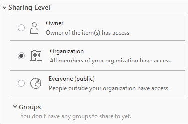

  8. Klicken Sie unter Freigabeebene auf Eigene Organisation.
    Freigabeoptionen für die Projektvorlage
    Alle Mitglieder Ihrer Organisation haben Zugriff auf diese Vorlage.

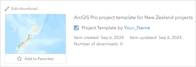

    Die Elementdetailseite für die Projektvorlage wird angezeigt. Sie enthält eine Miniaturansicht und Zusammenfassungsinformationen. Die Abschnitte Beschreibung und Nutzungsbedingungen müssen ausgefüllt werden.
    Miniaturansicht und Zusammenfassungsinformationen für die Projektvorlage

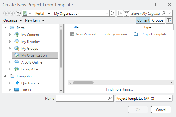

  2. Klicken Sie auf Mit einer anderen Vorlage beginnen .
  3. Klicken Sie im Suchdialogfeld Neues Projekt aus Vorlage erstellen im Navigationsbereich auf Eigene Organisation .
    Suchdialogfeld mit der Projektvorlage
    Die Vorlage wird oben in der Inhaltsliste angezeigt.
  4. Klicken Sie auf New_Zealand_template_yourname, danach auf OK.
