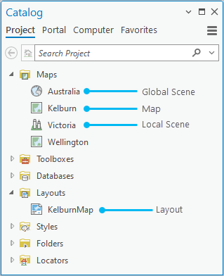

ArcGIS Pro-Projekt mit importierten Karten, einem Globus, einer Szene und einem Layout
