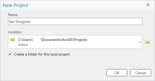

  3. Ersetzen Sie im Dialogfeld Neues Projekt den Standardprojektnamen im Feld Name durch San Bernardino Mountains.
    Dialogfeld "Neues Projekt"
    Projekte werden standardmäßig im Ordner %USERPROFILE%\Documents\ArcGIS\Projects erstellt. Um das Projekt an einem anderen Speicherort abzulegen, klicken Sie auf Durchsuchen , und navigieren Sie zu dem gewünschten Ordner.
    Das Kontrollkästchen Einen Ordner für dieses lokale Projekt erstellen ist standardmäßig aktiviert. Dadurch werden die Projektdatei, die Standard-Geodatabase und die Standard-Toolbox in einem einzigen Ordner gespeichert. Sie können die Standardprojekteinstellungen in den allgemeinen Optionen für die Anwendung ändern.
  4. Klicken Sie auf OK.

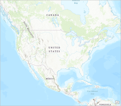

    Das neue Projekt wird mit einer Kartenansicht geöffnet, auf der eine topografische Grundkarte zu sehen ist.
    Topografische Karte von Nordamerika
    Hinweis:
    Die standardmäßige Grundkarte und Kartenausdehnung hängen von den Verwaltungseinstellungen Ihrer ArcGIS-Organisation ab. An der Kartenanzeige müssen keine Änderungen vorgenommen werden.

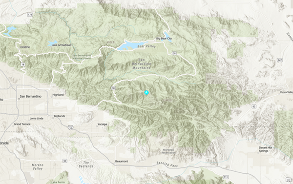

    Die Karte zoomt auf die San Bernardino Mountains, und es wird ein hervorgehobener temporärer Marker auf der Karte platziert. Die Position wird vom ArcGIS World Geocoding Service ermittelt, einem der Standard-Services für die Standortsuche (Such-Provider genannt) in ArcGIS Pro.
    Kartenansicht der San Bernardino Mountains mit hervorgehobenem Marker

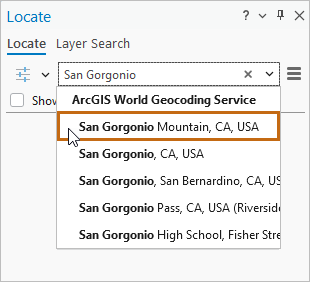

  7. Geben Sie im Suchfeld San Gorgonio ein. Klicken Sie in der Dropdown-Liste mit Vorschlägen auf den Eintrag "San Gorgonio Mountain, CA, USA".
    Bereich "Suchen" mit der Dropdown-Liste mit Vorschlägen

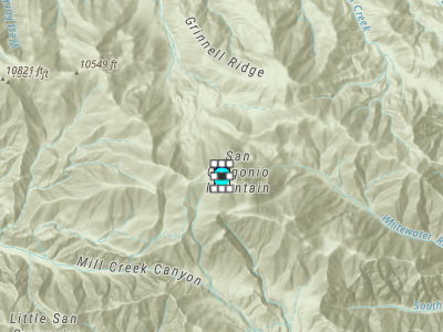

    Die Karte zoomt auf die Position, und ein temporärer Marker wird der Karte hinzugefügt. Sie fügen einen permanenten Grafik-Marker hinzu, der erhalten bleibt, wenn Sie den Bereich Suchen schließen.

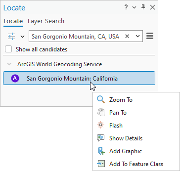

  8. Klicken Sie im Bereich Suchen unter ArcGIS World Geocoding Service mit der rechten Maustaste auf das Ergebnis für San Gorgonio Mountain: California, und klicken Sie auf Grafik hinzufügen .
    Bereich "Suchen" mit ausgewähltem Suchergebnis und zugehörigem Kontextmenü
    Eine Grafik mit Ziehpunkten wird über dem temporären Marker angezeigt. Im Bereich Inhalt wird ein Layer namens "Grafik-Layer suchen" hinzugefügt.
    Ausgewählte Grafik über dem temporären Marker in der Karte
  9. Schließen Sie den Bereich Suchen.

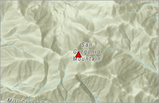

    Der temporäre Marker wird aus der Karte entfernt. Die ausgewählte Grafik bleibt. Ändern Sie das Pin-Standardsymbol.
  10. Klicken Sie auf dem Menüband auf die Registerkarte Grafiken.
    Die Registerkarte Grafiken und die Registerkarte Grafik-Layer haben einen weißen Hintergrund, um anzuzeigen, dass sie kontextbezogen sind. Kontextbezogene Registerkarten werden auf dem Menüband nur angezeigt, wenn sich ArcGIS Pro in einem Zustand befindet, in dem sie verwendet werden können. In diesem Fall werden die Registerkarten angezeigt, weil im Bereich Inhalt ein Grafik-Layer vorhanden ist.
  11. Klicken Sie auf der Registerkarte Grafiken in der Gruppe Symbol auf die Schaltfläche Mehr in der Symbolgalerie.
    Symbolgalerie mit Registerkarte "Grafiken"
    Hinweis:
    Abhängig von der Größe des Anwendungsfensters wird die Symbol-Galerie möglicherweise als Schaltfläche in der Gruppe Symbol angezeigt.
  12. Führen Sie in der Symbolgalerie ggf. einen Bildlauf nach unten durch, und klicken Sie auf Dreieck 3.
    Symbol "Dreieck 3" in der Symbolgalerie ausgewählt
  13. Klicken Sie auf der Registerkarte Grafiken in der Gruppe Bearbeiten auf Auswahl aufheben .
    Das grafische Symbol wird auf der Karte aktualisiert.
    San Gorgonio Mountain markiert mit einem dreieckigen Symbol

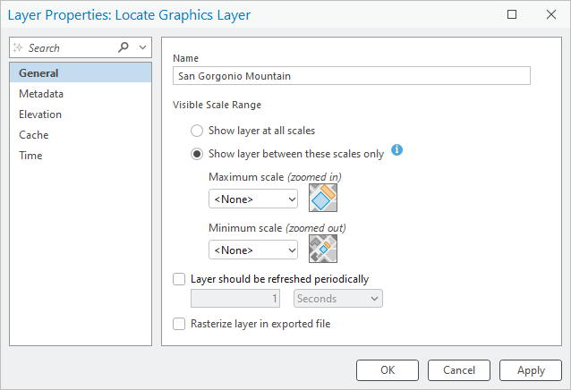

  14. Klicken Sie im Bereich Inhalt mit der rechten Maustaste auf Grafik-Layer suchen, und klicken Sie auf Eigenschaften .
    Das Dialogfeld Layer-Eigenschaften wird angezeigt. Hier können Sie die Layer-Einstellungen einsehen und ändern.
  15. Klicken Sie ggf. auf die Registerkarte Allgemein, um sie auszuwählen. Löschen Sie im Feld Name den Standardnamen, und geben Sie San Gorgonio Mountain ein.
    Dialogfeld "Layer-Eigenschaften"
  16. Klicken Sie auf OK.
    Der Layer-Name wird im Bereich Inhalt aktualisiert.

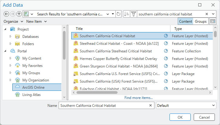

  3. Klicken Sie im Suchdialogfeld Daten hinzufügen im Navigationsbereich unter Portal auf Living Atlas .
  4. Klicken Sie oben im Dialogfeld in das Suchfeld. Geben Sie usa federal lands ein, und drücken Sie die Eingabetaste.
    Es werden mehrere Ergebnisse zurückgegeben.
    Hinweis:
    Wenn Sie ein ArcGIS Enterprise-Portal verwenden, suchen Sie nicht unter "Living Atlas". Klicken Sie stattdessen im Dialogfeld "Durchsuchen" unter Computer > auf Dieser PC, und navigieren Sie zu dem Speicherort, an dem Sie die heruntergeladenen Daten extrahiert haben. Doppelklicken Sie auf den Ordner Create_a_project. Klicken Sie auf USA Federal Lands.lyrx, um die Datei auszuwählen. Klicken Sie auf OK, um den Layer zur Karte hinzuzufügen. Fahren Sie mit Schritt 7 fort.
  5. Klicken Sie in der Liste der Suchergebnisse auf den Feature-Layer USA Federal Lands , um ihn auszuwählen.

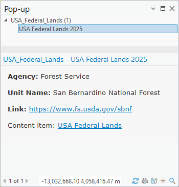

  2. Klicken Sie ggf. auf dem Menüband auf der Registerkarte Karte auf Erkunden . Klicken Sie auf der Karte auf das große grüne Feature, mit dem die Fläche "Forest Service" dargestellt wird.
    Der Bereich Pop-up wird angezeigt. Darin wird das Feature als Teil des San Bernardino National Forest ausgewiesen.
    Bereich "Pop-up", in dem das Feature und seine Attribute ausgewiesen werden
    Sie können auf die Links im Pop-up klicken, um weitere Informationen zu erhalten.
  3. Sie können auch andere Features in der Ansicht identifizieren. Schließen Sie den Bereich Pop-up.

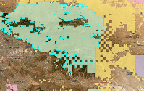

Erstellen eines Layers aus einem ausgewählten Feature
Sie vereinfachen die Karte, indem Sie einen neuen Layer aus dem Feature "Forest Service" erstellen, der die San Bernardino Mountains abdeckt, und anschließend den Layer "USA_Federal_Lands" entfernen.
  1. Klicken Sie auf dem Menüband auf der Registerkarte Karte in der Gruppe Auswahl auf Auswählen . Klicken Sie auf das Feature "Forest Service", um es auszuwählen.
    Auf der Karte ausgewähltes Feature "Forst Service"
    Das Feature wird in der Karte hervorgehoben.

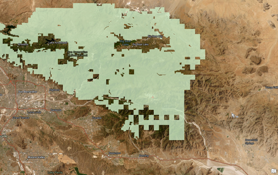

  4. Klicken Sie auf der Registerkare Daten in der Gruppe Auswahl auf Layer aus Auswahl .
    Ein neuer Layer mit dem Namen "USA_Federal_Lands selection" wird der Karte und dem Bereich Inhalt hinzugefügt. Der neue Auswahl-Layer enthält nur das eine Feature "Forest Service", das Sie ausgewählt haben. Dies wird deutlich, wenn Sie den Layer "USA_Federal_Lands" entfernen.
  5. Klicken Sie im Bereich Inhalt auf den Layer USA_Federal_Lands, um ihn auszuwählen. Klicken Sie mit der rechten Maustaste auf den ausgewählten Layer, und klicken Sie auf Entfernen .
    Auf der Karte wird das eine Feature im Auswahl-Layer angezeigt.
    Feature "Forest Service" auf der Karte

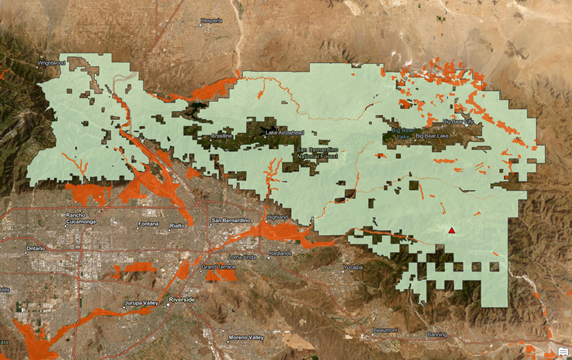

  14. Klicken Sie im Bereich Inhalt auf den Grafik-Layer San Gorgonio Mountain, um ihn auszuwählen. Ziehen Sie ihn an eine Position oberhalb des Layers "San Bernardino National Forest" und unterhalb des Layers "Hybrid Reference". Beim Ziehen wird die Layer-Position durch eine horizontale Linie im Bereich Inhalt dargestellt.
    Die Layer werden im Bereich Inhalt neu angeordnet. Auf der Karte werden die Berge über der Fläche "Forest Service" dargestellt.
    Kartenansicht des Layers "San Bernardino National Forest"

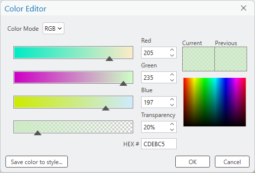

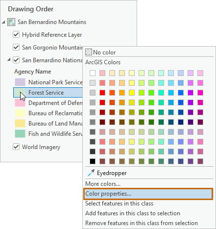

  1. Klicken Sie im Bereich Inhalt mit der rechten Maustaste auf das Symbol für die Fläche "Forest Service", und klicken Sie auf Farbeigenschaften.
    Farbfeld für "Forest Service" und Kontextmenü
    Das Dialogfeld Farb-Editor wird angezeigt. Sie sehen die RGB- und Transparenzwerte der aktuellen Farbe.
    Dialogfeld "Farb-Editor"
  2. Klicken Sie auf Farbe in Style speichern.
  3. Geben Sie im Dialogfeld Farbe speichern unter den Namen Forest Service Green in das Feld Name ein. Klicken Sie auf OK.
  4. Klicken Sie im Dialogfeld Farb-Editor auf OK.
    Die Farbe wird Ihrer persönlichen Style-Datei mit dem Namen "Favoriten" hinzugefügt, die in jedem Projekt verfügbar ist.

  1. Klicken Sie bei Bedarf auf die Registerkarte Karte des Menübands. Klicken Sie in der Gruppe Layer auf Daten hinzufügen .
  2. Klicken Sie im Suchdialogfeld Daten hinzufügen im Navigationsbereich unter Portal auf ArcGIS Online .
  3. Geben Sie im Suchfeld oben im Dialogfeld den Text southern california critical habitat ein, und drücken Sie die Eingabetaste.
    Hinweis:
    Wenn Sie ein ArcGIS Enterprise-Portal verwenden, klicken Sie im Dialogfeld "Durchsuchen" unter Computer auf Dieser PC, und navigieren Sie zu dem Speicherort, an dem Sie die heruntergeladenen Daten extrahiert haben. Doppelklicken Sie auf den Ordner Create_a_project. Klicken Sie auf SoCalCriticalHabitat.lyrx, um die Datei auszuwählen, und klicken Sie auf OK. Fahren Sie mit Schritt 6 fort.
  4. Klicken Sie in den Suchergebnissen auf den Feature-Layer "Southern California Critical Habitat", um ihn auszuwählen.
    Auswahl des Layers "Southern California Critical Habitat" im Dialogfeld "Durchsuchen"
    Ihre Suchergebnisse weichen eventuell ab, der Layer "California Critical Habitat" sollte jedoch fast ganz oben in der Liste stehen.
    Tipp:
    Sie können die Schaltflächen Sortieren und Filter verwenden, um lange Listen mit Suchergebnissen zu sortieren oder einzugrenzen. Wenn Sie den Namen des gesuchten Elements kennen, können Sie es in Anführungszeichen setzen, um genaue Übereinstimmungen zu erhalten.
  5. Führen Sie einen Bildlauf durch, um sicherzustellen, dass es sich bei dem Layer-Besitzer um "ArcGISProTutorials" handelt. Klicken Sie auf OK.
    Karte von San Gorgonio Wilderness und wichtigen Lebensräumen
    Der Layer "SoCalCriticalHabitat" wird der Karte hinzugefügt.
  6. Klicken Sie auf der Registerkarte Karte in der Gruppe Navigieren auf das Werkzeug Erkunden .
  7. Klicken Sie auf der Karte auf eines der orangefarbenen Features mit wichtigen Lebensräumen.
    Der Bereich Pop-up wird mit Informationen zum Feature angezeigt. Das Pop-up enthält einen Link zum Artenprofil auf der Website des U.S. Fish and Wildlife Service (USFWS).
  8. Lernen Sie einige andere Features kennen. Schließen Sie den Bereich Pop-up.

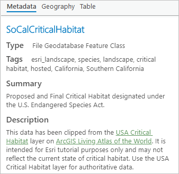

  9. Klicken Sie im Bereich Inhalt mit der rechten Maustaste auf den Layer SoCalCriticalHabitat, und klicken Sie auf Metadaten anzeigen .
    Eine Katalogansicht wird geöffnet. In Katalogansichten wird ein Elementbestand in Ihrem Projekt angezeigt. Sie können zum Verwalten von Karten, Daten und anderen Elementen in Ihrem Projekt verwendet werden. Darin können auch Metadaten angezeigt und bearbeitet werden. Im Detailbereich der Katalogansicht werden Metadaten für den Layer "SoCalCriticalHabitat" angezeigt.
  10. Führen Sie den Bildlauf durch die Metadaten "SoCalCriticalHabitat" durch.
    Layer-Metadaten
    Unter Beschreibung sehen Sie, dass der Layer von einem in ArcGIS Living Atlas gehosteten Layer abgeleitet ist. Im abgeleiteten Layer wird möglicherweise nicht der aktuelle Status der Daten angezeigt. Der Layer eignet sich jedoch für dieses Lernprogramm.
  11. Schließen Sie die Katalogansicht.

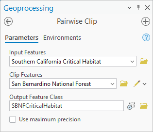

  2. Klicken Sie in der Galerie Analysewerkzeuge auf Paarweise ausschneiden.
    Das Werkzeug wird im Bereich Geoverarbeitung geöffnet.
  3. Zeigen Sie mit der Maus auf das Hilfesymbol , um eine illustrierte Beschreibung zur Funktion des Werkzeugs anzuzeigen.
  4. Klicken Sie im Werkzeug auf den Dropdown-Pfeil Eingabe-Features und dann auf Southern California Critical Habitat.
  5. Klicken Sie auf den Dropdown-Pfeil Clip-Features, und klicken Sie auf San Bernardino National Forest.
  6. Löschen Sie für Ausgabe-Feature-Class den gesamten Pfad, und geben Sie SBNFCriticalHabitat (ohne Leerzeichen) ein.
    Der Pfad zur Standard-Geodatabase wird automatisch wiederhergestellt.
    Einstellungen des Werkzeugs "Paarweise ausschneiden"
  7. Klicken Sie am unteren Rand des Bereichs auf Ausführen .
    Nach Abschluss des Vorgangs wird unten im Bereich Geoverarbeitung eine Meldung angezeigt, und der Karte wird ein neuer Layer hinzugefügt. Der Layer "Southern California Critical Habitat" wird nicht mehr benötigt.

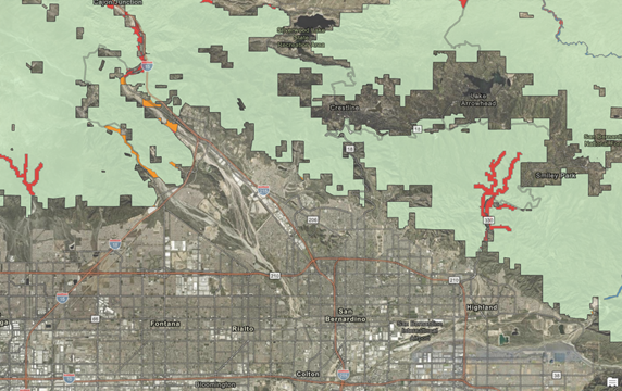

  8. Klicken Sie im Bereich Inhalt mit der rechten Maustaste auf den Layer Southern California Critical Habitat, und klicken Sie auf Entfernen .
    Auf das Feature "San Bernardino National Forest" zugeschnittene Karte mit wichtigen Lebensräumen
    Der Layer mit den wichtigen Lebensräumen wird durch ein Einzelsymbol symbolisiert. Sie öffnen die Attributtabelle des Layers, um Informationen zu den dort lebenden Arten zu erhalten.

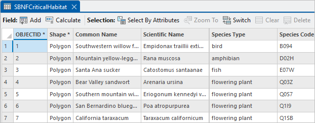

  9. Klicken Sie im Bereich Inhalt mit der rechten Maustaste auf den Layer SBNFCriticalHabitat, und klicken Sie auf Attributtabelle .
    Attributtabelle für den Layer "SBNFCriticalHabitat"
    Die Attributtabelle für den Layer enthält 14 Zeilen. Jede Zeile entspricht einem Karten-Feature. Jede Spalte bzw. jedes Feld ist ein Feature-Attribut, z. B. ein Trivialname oder eine Art.
    Tipp:
    Um ein Feld zu vergrößern, zeigen Sie mit der Maus auf die Spaltenüberschrift, und ziehen Sie das Feld auf.
  10. Schließen Sie die Attributtabelle.

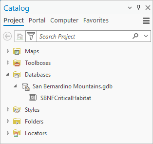

  11. Aktivieren Sie den Bereich Katalog. Wenn die Bereiche gestapelt sind, klicken Sie am unteren Rand des Bereichs auf die Registerkarte Katalog .
  12. Blenden Sie im Bereich Katalog den Container Datenbanken und dann San Bernardino Mountains.gdb ein.
    Der Bereich "Katalog" mit der Standard-Geodatabase und der Feature-Class
    Die neue Feature-Class wird in der Standard-Geodatabase Ihres Projekts gespeichert.

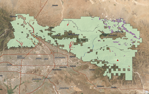

  5. Klicken Sie im Bereich Symbolisierung unter Primäre Symbolisierung auf den Dropdown-Pfeil und dann auf Einzelwerte.
  6. Klicken Sie auf den Dropdown-Pfeil neben Feld 1, und klicken Sie auf Species Type als zu symbolisierendes Feld.
    In der Attributtabelle sind fünf Arten vorhanden. Jeder Art wird ein anderes Symbol zugewiesen.
  7. Klicken Sie auf den Dropdown-Pfeil Farbschema. Aktivieren Sie unten in der Dropdown-Liste das Kontrollkästchen Namen anzeigen.
    Der Name jedes Farbschemas wird über dem Schema angezeigt.
  8. Scrollen Sie in der Dropdown-Liste nach unten, und klicken Sie auf das Schema Set 1 (5 Classes).
    Dropdown-Liste "Farbschema"
    Die neue Symbolisierung wird auf den Layer angewendet.
    Karte mit wichtigem Lebensraum im Naturschutzgebiet

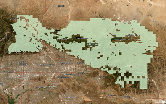

  10. Klicken Sie im Bereich Inhalt mit der rechten Maustaste auf die Symbolklasse für Säugetiere (in Orange symbolisiert), und klicken Sie auf Features in dieser Klasse auswählen.
    Die Features werden ausgewählt und auf der Karte hervorgehoben.
  11. Klicken Sie im Bereich Inhalt mit der rechten Maustaste auf den Layer SBNF Critical Habitat, klicken Sie auf Auswahl, und klicken Sie auf Auf Auswahl zoomen .
    Die Karte wird auf die Ausdehnung der ausgewählten Features gezoomt.
  12. Klicken Sie mit der rechten Maustaste erneut auf den Layer, klicken Sie auf Auswahl, und klicken Sie auf Auswahl aufheben .
    Auf die Ausdehnung von Säugetier-Features im Layer gezoomte Karte
  13. Klicken Sie auf der Karte auf ein Feature, das Säugetiere repräsentiert.
    Das Feature auf der Karte blinkt. Der Bereich Pop-up wird angezeigt. Darin wird das Feature als Merriams Kängururatte identifiziert. Tatsächlich ist dies das einzige Säugetier-Feature in dem Layer. Es handelt sich um ein Multipart-Feature, d. h. es ist räumlich diskontinuierlich, wird aber durch eine einzige Zeile in der Layer-Attributtabelle dargestellt.
