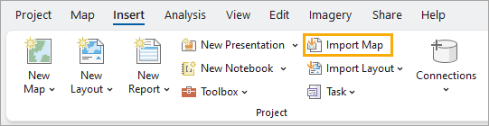

Importieren eines Dokuments
Sie können ein ArcMap-Dokument (.mxd), ein ArcGlobe-Dokument (.3dd) oder ein ArcScene-Dokument (.sxd) mit dem Werkzeug Karte importieren auf der Registerkarte Einfügen des Menübands importieren.
In den meisten Fällen sehen importierte Karten genau so aus wie das ursprüngliche Kartendokument. Sie können sich jedoch geringfügig visuell unterscheiden, da ArcGIS Pro eine andere Drawing-Engine als ArcMap nutzt.
