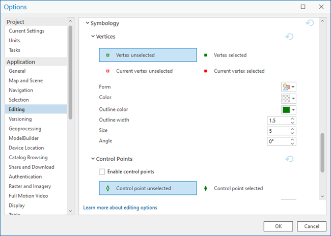

Die Bearbeitungsoptionen sind ebenfalls im Dialogfeld Optionen und nicht auf der Werkzeugleiste Editor verfügbar wie in ArcMap. Einige Optionen unterscheiden sich aufgrund der unterschiedlichen Funktionen. Sie können jedoch die Symbole anpassen, die beim Bearbeiten zum Darstellen von Stützpunkten und Segmenten verwendet werden, und Sie können festlegen, ob eine Annotation automatisch entlang den zugehörigen Linien- oder Polygon-Features angeordnet wird.
Die Registerkarte "Bearbeitung" im Dialogfeld "Optionen" in ArcGIS Pro

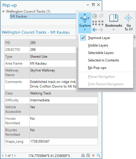

Identifizieren von Features
Im Gegensatz zu ArcMap gibt es in ArcGIS Pro das Werkzeug Identifizieren nicht. Wenn Sie ein Feature auf einer Karte identifizieren möchten, muss das Werkzeug Erkunden aktiv sein. Klicken Sie dann auf das Feature, um das zugehörige Pop-up zu öffnen. Klicken Sie auf den Dropdown-Pfeil auf dem Werkzeug Erkunden, um Features in verschiedenen Layern zu identifizieren.
Ein Feature-Pop-up und Einstellungen im Dropdown-Menü des Werkzeugs "Erkunden"

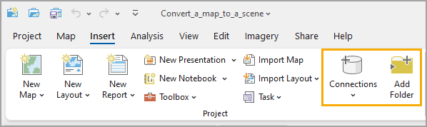

Verwalten von Daten
In ArcCatalog oder im Fenster Katalog in ArcMap können Sie Verbindungen zu Ordnern, Datenbanken und Servern hinzufügen. In ArcGIS Pro können Sie im Bereich Katalog, in Katalogansichten oder über die Registerkarte Einfügen auf dem Menüband Verbindungen hinzufügen.
Registerkarte "Einfügen" auf dem Menüband, auf der die Schaltflächen "Verbindungen" und "Ordnerverbindung hinzufügen" angezeigt werden

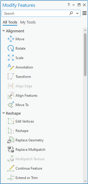

Die Bearbeitungswerkzeuge und Befehle, die in ArcMap auf der Werkzeugleiste Editor und in ArcGlobe und ArcScene auf der Werkzeugleiste 3D-Editor verfügbar sind, stehen auf der Registerkarte Bearbeiten in der Galerie Werkzeuge und im Bereich Features ändern zur Verfügung.
Bereich "Features ändern" mit Bearbeitungsfunktionen

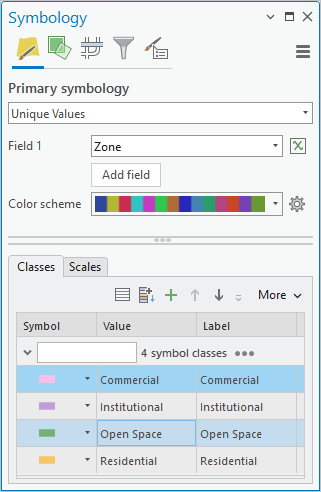

Symbolisieren von Features
In ArcMap werden verschiedene Dialogfelder zum Konfigurieren unterschiedlicher Aspekte der Visualisierung von Symbolen verwendet. In ArcGIS Pro bietet der Bereich Symbolisierung dagegen eine Bedienoberfläche, über die Sie Symbole auswählen, die zum Symbolisieren verwendete Methode ändern (Einzelsymbol, Einzelwerte usw.) und mit den Eigenschaften der Symbole für einen einzelnen Layer arbeiten können. Zudem können Sie die Eigenschaften für einzelne Symbole und die entsprechenden Layer ändern (z. B. ein Füllsymbol für ein Polygon mit Umrisslinie).
Der Bereich "Symbolisierung", in dem "Einzelwerte" ausgewählt ist und für verschiedene Klassen unterschiedliche Symbole festgelegt wurden

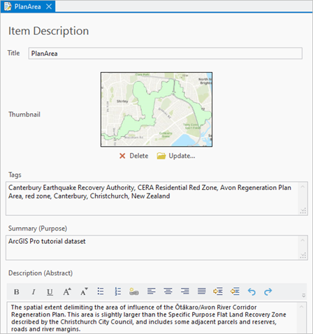

Anzeigen und Bearbeiten von Metadaten
In ArcMap werden Metadatenfelder im Fenster Elementbeschreibung angezeigt und bearbeitet, in ArcCatalog werden Metadaten dagegen auf der Registerkarte Beschreibung für ein Element bearbeitet. Zudem können auch Miniaturansichten und Tags hinzugefügt werden. Dies entspricht der Art und Weise, wie Sie im ArcGIS-Format in ArcGIS Pro Metadaten anzeigen und Metadaten bearbeiten können. Es ist nicht nötig, ein Upgrade für die Metadaten im ArcGIS-Format durchzuführen oder sie zu importieren. In ArcGIS Pro werden die gleichen Metadaten-Styles wie in ArcMap unterstützt. Der Standard-Metadaten-Style in ArcGIS Pro ist Elementbeschreibung.
Metadaten für die PlanArea-Feature-Class
Metadaten für Datasets und andere Elemente wie Karten, Layouts und Toolboxes werden im Detailbereich einer Katalogansicht angezeigt. Die Anzeige von Metadaten in ArcGIS Pro ähnelt der Anzeige in ArcCatalog auf der Registerkarte Beschreibung.

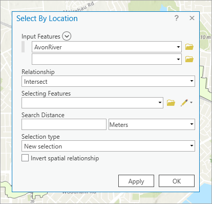

Einige häufig verwendete Geoverarbeitungswerkzeuge werden in einem unverankerten Fenster geöffnet, wenn Sie über Werkzeuge oder Kontextmenüs in der Bedienoberfläche darauf zugreifen.
Das Werkzeug "Lagebezogen auswählen" in einem unverankerten Fenster

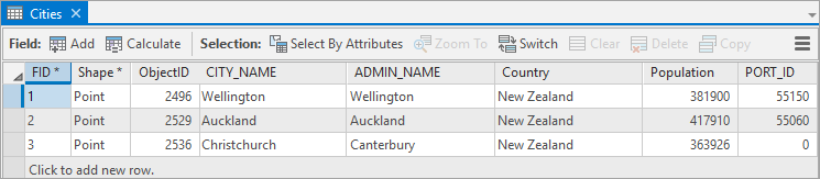

Anzeigen und Ändern von Tabellen
In ArcMap werden sowohl Attributtabellen als auch Standalone-Tabellen in einem separaten verankerbaren Fenster geöffnet, wobei jede Tabelle eine eigene Registerkarte darstellt. Dies ist ähnlich wie in ArcGIS Pro, wo Tabellensichten standardmäßig in einem verankerten Fenster gestapelt werden. Um eine Attributtabelle in ArcMap zu öffnen, klicken Sie mit der rechten Maustaste auf einen Layer im Inhaltsverzeichnis und klicken dann auf Attributtabelle öffnen. In ArcGIS Pro ist es ähnlich: Sie klicken mit der rechten Maustaste auf einen Karten-Layer im Bereich Inhalt und klicken dann auf Attributtabelle .

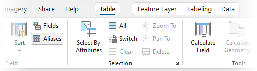

Wenn eine Tabelle in ArcGIS Pro geöffnet wird, wird auf dem Menüband die Registerkarte Tabelle mit einigen Werkzeugen angezeigt.
Die kontextbezogene Registerkarte "Tabelle" auf dem Menüband

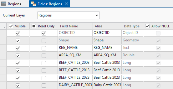

Um die Feldeigenschaften zu ändern, müssen Sie die Ansicht "Felder" der Tabelle bearbeiten. Die Ansicht "Felder" ist ein tabellarisches Layout der Tabellenfelder. Jede Zeile stellt ein Feld dar, während jede Spalte für eine Feldeigenschaft steht.
Ansicht "Felder" einer Attributtabelle

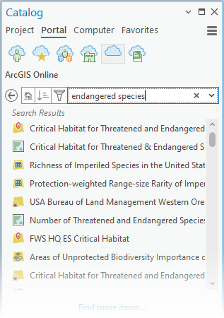

Zugreifen auf und Freigeben von Portalinhalten
In ArcMap und ArcGlobe können Sie Daten aus ArcGIS Online hinzufügen, wobei Sie das Menü Datei oder das Werkzeug Daten hinzufügen verwenden. (In ArcScene können Sie über das Fenster Suchen auf Online-Daten zugreifen.)
Auf ähnliche Weise können Sie in ArcGIS Pro auf die Schaltfläche Daten hinzufügen klicken, um über ArcGIS Online oder ArcGIS Enterprise auf Portal-Elemente zuzugreifen. Sie können auch auf die Registerkarte Portal im Bereich Katalog klicken und ein Repository wie Eigene Organisation oder ArcGIS Online auswählen.
Der Bereich "Katalog" mit Suchergebnissen aus ArcGIS Online.
Bei einer Suche nach gefährdeten Arten in ArcGIS Online werden Karten und Elemente zurückgegeben, die Karten hinzugefügt werden können.
In ArcMap können Sie Karten, Szenen und Layer in Portalen veröffentlichen und online verfügbar machen. Dies wird in ArcGIS Pro als Freigabe bezeichnet. Um Webkarten, Web-Layer und andere Elemente für Ihr Portal freizugeben, klicken Sie auf dem Menüband auf die Registerkarte Freigeben. ArcGIS Pro bietet für die Freigabe eine nahtlose Bedienoberfläche mit höherem Integrationsgrad als der Assistent Service-Editor in ArcMap.
Wenn Sie in ArcGIS Pro auf Portalelemente aus ArcGIS Online oder ArcGIS Enterprise zugreifen möchten, klicken Sie auf die Registerkarte Portal im Bereich Katalog, und wählen Sie ein Repository aus, das durchsucht werden soll (z. B. Eigene Organisation oder ArcGIS Online ).
