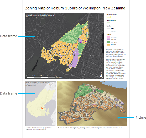

Das ArcMap-Kartenpaket, das Sie importieren, enthält ein Kartendokument mit zwei Datenrahmen und einem Layout. Ein Datenrahmen zeigt die Flächenverteilung des Vororts Kelburn von Wellington an. Der andere Datenrahmen stellt den Vorort in Relation zum Rest der Stadt dar.
Beiden Datenrahmen werden im Layout angezeigt, das außerdem eine Legende, ein Bild und andere Kartenelemente enthält.
ArcMap-Layout

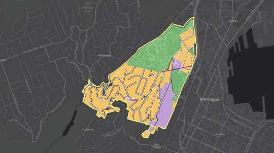

    Kartenansicht des Vororts Kelburn
    Eine Kartenansicht namens "Kelburn" wird geöffnet. Diese Karte entspricht einem der beiden Datenrahmen im ArcMap-Kartendokument. Layer, die die Grenze des Vororts darstellen, Wanderwege, Straßen und Flächenverteilung werden auf einer dunkelgrauen Grundkarte dargestellt. Im Bereich Katalog werden weitere Elemente angezeigt, die mit dem Kartendokument importiert wurden.

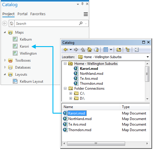

  6. Blenden Sie im Bereich Katalog auf der Registerkarte Projekt den Container Karten ein.
    Bereich Katalog
    Das Projekt enthält zwei Karten: die geöffnete Karte "Kelburn" und eine Karte namens "Wellington". Die Karte "Wellington" entspricht dem zweiten Datenrahmen im ArcMap-Dokument. Jeder Datenrahmen in einem ArcMap-Dokument wird als separate Karte in ArcGIS Pro importiert.

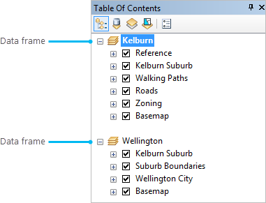

    Die folgende Seite zeigt die beiden Datenrahmen so, wie sie im ArcMap-Inhaltsverzeichnis angezeigt werden.

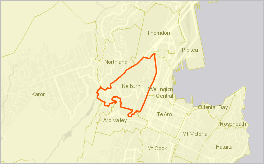

  7. Klicken Sie mit der rechten Maustaste auf die Karte Wellington, und klicken Sie auf Öffnen .

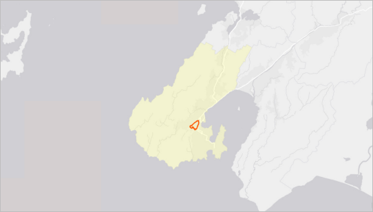

    Übersichtskarte von Wellington
    Die Stadtgrenzen von Wellington sind in Hellgelb dargestellt. Der Vorort Kelburn ist mit einer roten Umrisslinie gekennzeichnet.

Die Karte "Kelburn" zeigt die Flächenverteilung des Vororts. Mehr als 50 Prozent der Flächenverteilung machen Wohngebiete aus. Ca. 35 Prozent besteht aus freien Flächen. Etwa 12 Prozent sind für Institutionen vorgesehen und werden von der Victoria University of Wellington eingenommen. Weniger als ein Prozent dient der kommerziellen Nutzung.

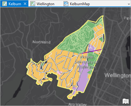

  1. Klicken Sie auf die Registerkarte der Ansicht Kelburn, um die Karte zu aktivieren.
    Kartenansicht "Kelburn"

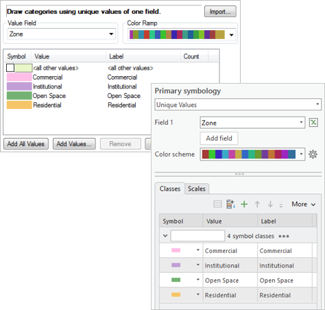

  2. Klicken Sie im Bereich Inhalt auf den Layer Zoning, um ihn auszuwählen.
  3. Klicken Sie auf dem Menüband auf die Registerkarte Feature-Layer. Klicken Sie in der Gruppe Darstellung auf Symbolisierung . (Klicken Sie nicht auf den Dropdown-Pfeil, sondern auf die Schaltfläche.)
    Der Bereich Symbolisierung wird angezeigt. Der Layer "Zoning" wird analog zu ArcMap durch Einzelwerte im Feld Zone der Attributtabelle des Layers symbolisiert.
    Symbolisierungseinstellungen in ArcMap und ArcGIS
    ProSymbolisierungseinstellungen des Layers "Zoning" in ArcMap (oben) und ArcGIS Pro (unten)
    ArcGIS Pro und ArcMap verwenden unterschiedliche Methoden zum Konstruieren von Symbolen, das Aussehen der importierten Symbole ist jedoch normalerweise gleich. Weitere Informationen zum Modellieren von Symbolen in ArcGIS Pro finden Sie unter Symbole.
    Hinweis:
    Die Symbolfarben für den Layer "Zoning" weisen in ArcMap und ArcGIS Pro identische RGB-Werte auf. Symbolfarben stimmen jedoch möglicherweise nicht genau überein, wenn Sie algorithmische Farbverläufe importieren oder wenn die Farben mit anderen Farbmodellen als RGB definiert wurden. Weitere Informationen finden Sie unter Visuelle Unterschiede in importierten Kartendokumenten.
    Sie haben überprüft, ob die Symbolisierungseinstellungen in der importierten Karte beibehalten wurden.

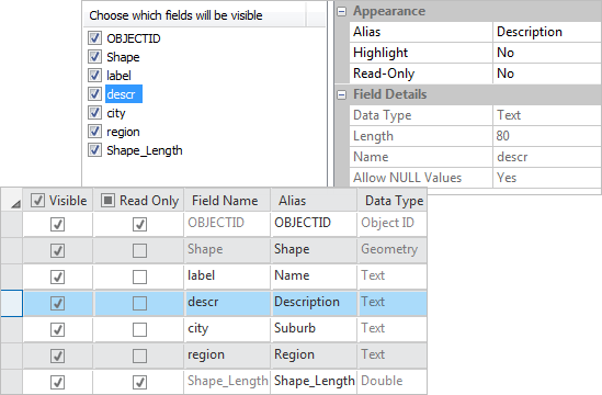

  4. Klicken Sie im Bereich Inhalt mit der rechten Maustaste auf den Layer Roads, und klicken Sie auf Datendesign > Felder .
    Die Ansicht "Felder" der Attributtabelle "Roads" wird geöffnet. Die Ansicht "Felder" dient der Anzeige und Bearbeitung von Feldeigenschaften. Die folgende Abbildung zeigt, dass Feldnamen, Aliasnamen, Datentypen und andere Eigenschaften ohne Änderungen importiert wurden.
    Feldeigenschaften in ArcMap und ArcGIS Pro
    Eigenschaften des Feldes descr im Layer "Roads" in ArcMap (oben) und ArcGIS Pro (unten). In beiden Fällen lautet der Feldname descr, der Alias "Beschreibung" und der Datentyp "Text".

  6. Aktivieren Sie die Kartenansicht Wellington.
  7. Klicken Sie auf dem Menüband auf die Registerkarte Karte und auf Lesezeichen . Klicken Sie unter Wellington Bookmarks auf Suburbs.
    Karte von Wellington, auf den Vorort Kelburn gezoomt
    Beim Vergrößern der Karte werden die Namen und Grenzen der Vororte von Wellington angezeigt. (Die Lesezeichen wurden ebenfalls aus dem ArcMap-Dokument importiert.)

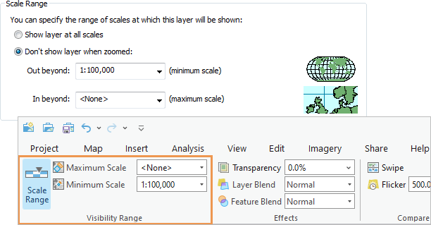

    Beachten Sie, dass in der Gruppe Sichtbarkeitsbereich die Einstellung Kleinster Maßstab 1:100.000 lautet. Dies stimmt mit der Einstellung Maßstabsbereich des Layers in ArcMap überein.
    Maßstabsbereichseinstellungen in ArcMap und ArcGIS Pro
    Oben: Maßstabsbereichseinstellungen für den Layer "Suburb Boundaries" in den ArcMap-Layer-Einstellungen. Unten: Sichtbarkeitsbereichseinstellungen werden auf dem Menüband ArcGIS Pro angezeigt.

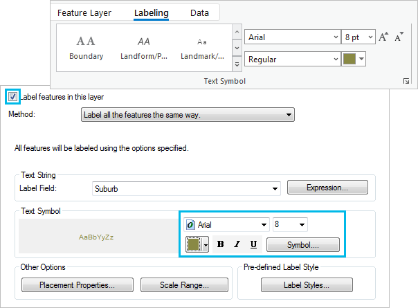

  10. Klicken Sie auf dem Menüband auf die Registerkarte Beschriftung.
    In der Gruppe Layer ist die Schaltfläche Beschriftung ausgewählt. Dies bestätigt, dass die Beschriftungsfunktion für den Layer aktiviert ist. Durch Klicken auf die Schaltfläche werden die Beschriftungen aktiviert und deaktiviert.
    Die Gruppe Textsymbol zeigt die Eigenschaften des Beschriftungssymbols an. Die Schriftart ist Arial 8 Punkt Standard und die Farbe ist Flechtengrün (die RGB-Werte sind 137, 137, 68). Diese Einstellungen stimmen mit den Einstellungen der ArcMap-Layer-Eigenschaften überein.
    Beschriftungseinstellungen in ArcGIS Pro und ArcMap
    Oben: Beschriftungseigenschaften für den Layer "Suburb Boundaries" auf dem ArcGIS Pro-Menüband. Unten: Die entsprechenden Einstellungen werden in ArcMap angezeigt.
    Hinweis:
    In ArcGIS Pro werden erweiterte Beschriftungseinstellungen durch den Bereich Beschriftungsklasse verwaltet. Dieser Bereich wird geöffnet, wenn Sie auf der Registerkarte Beschriftung auf das Startprogramm für das Dialogfeld Textsymbol oder auf das Startprogramm für das Dialogfeld Beschriftungsplatzierung klicken.

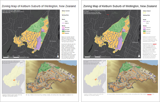

Ein schneller visueller Vergleich der Layouts von ArcMap und ArcGIS Pro zeigt, dass sie nahezu identisch sind. Sie sehen sich einige Layout-Elemente näher an.
Ansicht der Karten-Layouts von ArcMap und ArcGIS Pro nebeneinander
Das erste Bild zeigt das ArcMap-Layout, und das zweite Bild zeigt das ArcGIS Pro-Layout.

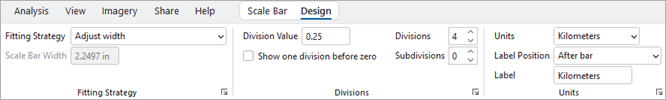

  3. Klicken Sie auf dem Menüband auf die Registerkarte Entwerfen.
    Maßstabs- und Einheitseinstellungen wie Unterteilungswert, Anzahl der Unterteilungen und Einheiten wurden richtig aus ArcMap importiert.
    Eigenschaften der Maßstabsleiste auf der Registerkarte "Entwerfen" des Menübands
    Die Einstellungen der Registerkarte "Entwerfen" auf dem ArcGIS Pro-Menüband entsprechen der Registerkarte "Maßstab und Einheiten" des Dialogfeldes "Eigenschaften der alternierenden Maßstabsleiste" in ArcMap (nicht angezeigt).

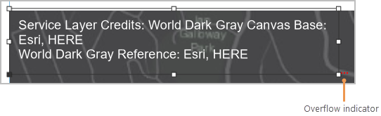

  6. Klicken Sie im Bereich Inhalt auf das Element Text 2, um es auszuwählen. Klicken Sie mit der rechten Maustaste auf das ausgewählte Element, und klicken Sie auf Auf Auswahl zoomen .
  7. Verwenden Sie das Mausrad, um die Ansicht etwas zu verkleinern.
    Überlaufanzeige neben dem Textelement
    Die Überlaufanzeige befindet sich am unteren rechten Ziehpunkt des Textelements.
    Tipp:
    Wenn Sie nicht über ein Mausrad verfügen, können Sie den Zoomfaktor für das Layout über die Vergrößerungseinstellung im unteren Bereich der Layout-Ansicht ändern.
  8. Zeigen Sie mit der Maus auf den unteren mittleren Ziehpunkt des Textelements. Wenn der Mauszeiger zu einem Pfeil mit zwei Spitzen wird, ziehen Sie ihn etwas nach unten.
    Für die "Weltweite Grundkarte mit hellgrauem Hintergrund" wird die vollständige Liste der Quellennachweise angezeigt, und die Überlaufanzeige wird ausgeblendet.

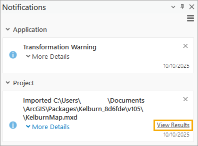

    Das Kennzeichen für Benachrichtigungen oben im ArcGIS Pro-Fenster weist einen blauen Punkt auf. Dies bedeutet, dass Benachrichtigungen vorhanden sind, die Sie sich ansehen sollten.
  14. Klicken Sie auf den Indikator Benachrichtigungen .
    Der Bereich Benachrichtigungen wird geöffnet, und es werden zwei Benachrichtigungen angezeigt: die Transformationswarnung, die Sie bereits gesehen haben, und eine Benachrichtigung zum Importvorgang.
  15. Zeigen Sie im Bereich Benachrichtigungen unter Projekt mit der Maus auf die zweite Benachrichtigung, und klicken Sie auf Ergebnisse anzeigen.
    Meldung mit dem Link "Ergebnisse anzeigen" im Bereich "Benachrichtigungen"
    Wenn Sie mit der Maus auf den Link "Ergebnisse anzeigen" zeigen, wird der Link angezeigt.
    Eine Browser-Registerkarte mit Importergebnissen (un einem Verweis auf eine lokale Datei) wird geöffnet. Es sind drei Warnungen vorhanden, dass Grundkarten-Layer nicht direkt in einem Service veröffentlicht werden können. Die Warnung wird dreimal angezeigt, da die Karte "Wellington" über eine Grundkarte und die Karte "Kelburn" über eine Grundkarte sowie einen Referenz-Layer verfügt. Obwohl es sich um Warnungen mit hohem Schweregrad handelt, sind sie nur dann von Bedeutung, wenn Sie die Karte freigeben.
    Drei andere Warnungen beschreiben mögliche Probleme mit dem importierten Layout. Diese Warnungen sind generisch und implizieren keine bestimmten Probleme mit diesem Layout. Die Warnung zu dynamischen Text-Tags kann jedoch die Überlaufanzeigen der Textelemente erklären, da es sich bei den Service-Layer-Nachweisen um dynamischen Text handelt.

    Sie können ein Kartendokument auch importieren, indem Sie es von ArcCatalog oder vom Fenster Katalog in ArcMap in den Bereich Katalog in ArcGIS Pro verschieben. Wählen Sie mehrere Kartendokumente aus, um sie in einem Vorgang zu importieren.
    Ein vom Fenster "Katalog" in ArcMap in den Bereich "Katalog" in ArcGIS Pro gezogenes Kartendokument
    Es besteht die Möglichkeit, mehrere Kartendokumente in ein einzelnes ArcGIS Pro-Projekt zu importieren.

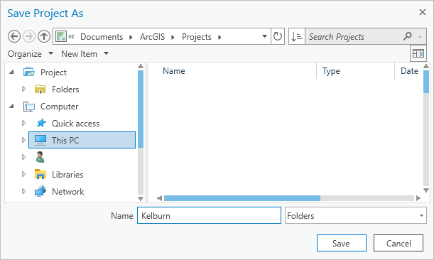

  1. Klicken Sie auf der Symbolleiste für den Schnellzugriff auf Projekt speichern .
    Das Durchsuchen-Dialogfeld Projekt speichern unter wird angezeigt. Anfänglich wird in diesem Dialogfeld standardmäßig C:\Users\<user>\Documents angezeigt, jedoch wird der zuletzt verwendete Speicherort geöffnet, sodass Ihnen möglicherweise ein anderer Speicherort angezeigt wird.
    Tipp:
    Sie können außerdem in den Allgemeinen Optionen einen benutzerdefinierten Speicherort zum Speichern von Projekten festlegen. Zudem können Sie das Standardverhalten von Dialogfeldern des Typs "Durchsuchen" in den Optionen für die Katalogsuche ändern.
  2. Navigieren Sie bei Wunsch zu einem anderen Speicherort, an dem das Projekt gespeichert werden soll.
  3. Geben Sie im Feld Name den Text Kelburn ein.
    Dialogfeld "Projekt speichern unter"
  4. Klicken Sie auf Speichern.
    Die Projektdatei und die zugehörigen Elemente, einschließlich der Standard-Geodatabase und der Toolbox, werden in einem Ordner gespeichert, der den gleichen Namen wie das Projekt hat.
ArcGIS Pro importiert die meisten Einstellungen für Datenrahmen- und Layer-Eigenschaften aus ArcMap. Die beiden Anwendungen weisen jedoch verschiedene Drawing-Engines auf, sodass Unterschiede bei der Verwaltung von Symbolen, Farben und Schriftarten auftreten können. Zusätzlich zu ArcMap-Dokumenten können Sie 3D-Dokumente aus ArcScene und ArcGlobe importieren.
