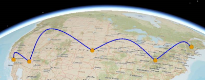

    Animation mithilfe von Sprungübergängen
    Es wird eine Animation mit Sprungübergängen angezeigt, in der fünf Städte der Vereinigten Staaten vorgestellt werden.
Tipp:
Klicken Sie in der Gruppe Ansicht auf der Registerkarte Animation auf die Schaltfläche Pfad, um ein visuelles Feedback hinsichtlich der Sprunghöhe zu erhalten.

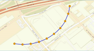

    Für die Rundflug-Animation können Sie einen ganzen Kreis oder den Teil eines Kreises erstellen. Mithilfe der Wiedergabe-Steuerelemente können Sie entweder die Schlüsselbilder einzeln durchwandern oder die gesamte Animation abspielen.
    Teilweise ausgeführter Rundflug der Kamera
    Es wird ein Pfadabschnitt einer Rundflug-Animation angezeigt.
