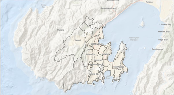

    Das Projekt wird mit einer Karte geöffnet, die auf Wellington, Neuseeland, zentriert ist. Das Projekt enthält außerdem eine lokale 3D-Szene.

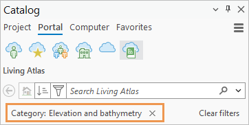

  5. Erweitern Sie in der Dropdown-Liste den Eintrag Kategorien und anschließend Umwelt. Klicken Sie auf Höhendaten und Bathymetrie.
    Menü mit Kategorien des "Living Atlas"
  6. Klicken Sie oben in der Dropdown-Liste auf Schließen.
    Im Bereich Katalog wird die Liste der ArcGIS Living Atlas-Elemente gefiltert, um Karten und Layer in Bezug auf die Höhe anzuzeigen. Ein Filter-Chip mit der Beschriftung Kategorie: Höhendaten und Bathymetrie wird oberhalb der Liste der Elemente angezeigt.

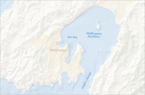

  14. Geben Sie in das Suchfeld light gray canvas reference ein, und drücken Sie die Eingabetaste.
    Ein Vektorkachel-Layer mit dem Namen "Light Grey Canvas Reference (Local Language)" wird oben in den Suchergebnissen angezeigt.
  15. Klicken Sie mit der rechten Maustaste auf den Layer Light Gray Canvas Reference (Local Language), und klicken Sie auf Zu aktueller Karte hinzufügen .
  16. Klicken Sie im Bereich Inhalt mit der rechten Maustaste auf den Layer World Ocean Reference, und klicken Sie auf Entfernen .
    Jetzt verfügen Sie nur über einen Layer mit Ortsnamen in der Karte.
  17. Klicken Sie im Bereich Inhalt auf den Layer Light Gray Canvas Reference (Local Language), um ihn auszuwählen.
  18. Klicken Sie auf dem Menüband auf die Registerkarte Vektorkachel-Layer.
  19. Markieren Sie den Standardwert 0,0 % in der Gruppe Effekte im Feld Transparenz , und geben Sie 25 ein. Drücken Sie die Eingabetaste.
    Tipp:
    Sie können aber auch auf den Dropdown-Pfeil Transparenz klicken und den Wert mit dem Schieberegler festlegen.
    Bei sehr großen Kartenmaßstäben sind die Ortsnamen nicht erforderlich. Sie legen den Sichtbarkeitsbereich so fest, dass der Layer nicht angezeigt wird, wenn Sie über einen festgelegten Maßstab hinaus vergrößern.
  20. Klicken Sie in der Gruppe Sichtbarkeitsbereich auf den Dropdown-Pfeil neben Maximaler Maßstab , und klicken Sie auf 1:24.000.
    Die Ortsnamen werden nicht angezeigt, wenn Sie näher als 1:24.000 zoomen.

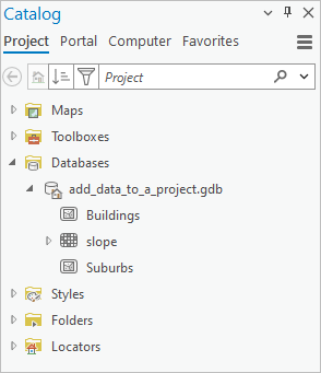

  1. Klicken Sie im Bereich Katalog auf die Registerkarte Projekt. Navigieren Sie zu Datenbanken > add_data_to_a_project.gdb.
    Bereich "Katalog" mit eingeblendetem Ordner "Datenbanken"
    Die Geodatabase enthält zwei Feature-Classes ("Buildings" und "Suburbs") und ein Raster-Dataset (Neigung). Zunächst fügen wir der Karte die Daten von "Suburbs" hinzu.

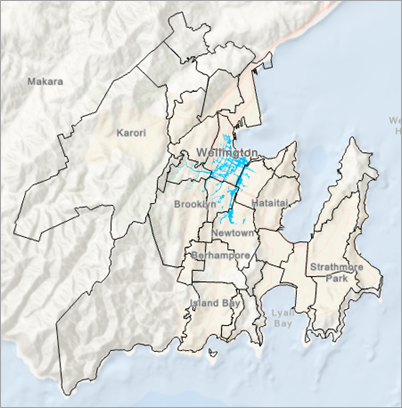

  7. Markieren Sie im Feld Umrissbreite den Standardwert, und geben Sie 0 ein. Drücken Sie die Eingabetaste, und klicken Sie dann auf Übernehmen.
    Aus der Karte geht hervor, dass der überwiegende Teil der Zone mit Hochwasserrisiko in einem einzigen Vorort liegt.
    Karte der Vorstadtgrenzen und Zone mit Hochwasserrisiko

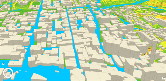

Visualisieren von Daten in 3D
Sie sehen sich die Daten in einer 3D-Szene von Wellington an, um die potenziellen Auswirkungen einer Überschwemmung im Vorort Te Aro zu visualisieren. Die Szene im Projekt enthält eine topografische Grundkarte und einen Layer mit Gebäuden. Sie kopieren den Layer für das Überschwemmungsgebiet aus der Karte und fügen ihn ein. Sie fügen außerdem ein Neigungs-Dataset aus der Standard-Geodatabase hinzu.
  1. Klicken Sie im Bereich Inhalt mit der rechten Maustaste auf den Layer Flood_Zone_Wellington, und klicken Sie auf Kopieren .
  2. Klicken Sie auf die Registerkarte der Ansicht Wellington 3D, um die Szene zu aktivieren.
    Registerkarte der Ansicht "Wellington 3D"
  3. Klicken Sie im Bereich Inhalt unter Darstellungsreihenfolge mit der rechten Maustaste auf den Szenennamen Wellington 3D, und klicken Sie auf Einfügen .
    Der Layer wird der Szene hinzugefügt und im Bereich Inhalt unter der Überschrift 2D-Layer angezeigt.
    Hinweis:
    Ein Layer wird unter der Überschrift 3D-Layer angezeigt, wenn ihm 3D-Zeichnungseigenschaften wie Extrusion zugewiesen wurden oder wenn in seinen Quelldaten Höhenwerte (Z-Werte) gespeichert sind. Andernfalls wird er unter der Überschrift 2D-Layer angezeigt.
  4. Navigieren Sie im Bereich Katalog zu Datenbanken > add_data_to_a_project.gdb. Ziehen Sie das Dataset Slope in die Szene.
    Die Standardsymbolisierung für den Layer ist ein Farbschema von Schwarz zu Weiß. Sie ändern dieses in ein herkömmliches Farbschema für Neigungen.
  5. Klicken Sie im Bereich Inhalt auf das Symbol (das Farbschema von Schwarz zu Weiß) für den Layer Slope.
  6. Klicken Sie im Bereich Symbolisierung auf den Dropdown-Pfeil Farbschema. Klicken Sie unten in der Dropdown-Liste auf Weitere Farbschemas.
    Das Dialogfeld Farbschema auswählen wird angezeigt.
  7. Geben Sie im Suchfeld Slope ein, und drücken Sie die Eingabetaste.
  8. Klicken Sie auf das Farbschema Neigung (Hellgrün zu Hellrot), und klicken Sie auf OK.
    Die Symbolisierung wird auf den Layer angewendet.

    Gebäude und Überflutungsgebiet im Vorort Te Aro
    Die Szene wird auf das Lesezeichen gezoomt. Links unten in der Ansicht sehen Sie die Richtung des Nordpfeils im Bildschirm-Navigator . Ihre Ansicht ist nach Süden oder leicht nach Südwesten ausgerichtet. Es sieht aus, als ob sich eine Überschwemmung auf die meisten der Gebäude im Vordergrund der Ansicht auswirkt.
