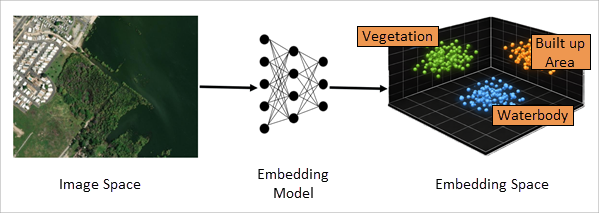

Daten im Bildraum und Daten im Embedding-Bereich
Im Bildraum können visuell ähnliche Features verteilt dargestellt werden. Im Embedding-Bereich werden diese Features gruppiert, weil das Modell ihre gemeinsamen Eigenschaften in nahegelegene Vektoren kodiert.
Ebenso können Embeddings für Orte oder Text generiert werden, bei denen räumliche oder semantische Ähnlichkeiten als nahegelegene Vektoren im Embedding-Bereich erfasst werden.

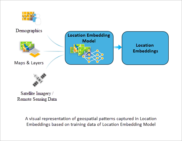

Standort-Embeddings
Ein Standort-Embeddings ist eine numerische Darstellung eines geografischen Bereichs. Anstatt einen Ort mit einem oder mehreren Attributen zu beschreiben (zum Beispiel Bevölkerungsdichte, Pro-Kopf-Einkommen oder Landbedeckungstyp), stellt ein Embedding diesen Ort mittels eines Zahlenvektors dar.
Jede Position, wie eine Punktposition, ein Punktort, ein Polygon für ein County, eine Postleitzahl oder ein Hexbin, wird einem mehrdimensionalen Vektor zugeordnet. Anstatt vordefinierten Variablen, die mit Standorten verbunden sind, Zahlen zuzuweisen, verteilt ein Standort-Embedding Informationen über alle Dimensionen des Embeddings. Die Art der Informationen, die über diesen Vektor verteilt werden, hängt vom verwendeten Modell ab, das zur Erstellung des Embeddings verwendet wurde, und davon, wofür es trainiert wurde.
Visuelle Darstellung der Generierung von Standort-Embeddings
Abbildung der Generierung von Standort-Embeddings und der erfassten Daten
