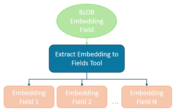

Zusammenfassung
Extrahiert Vektor-Embeddings, die als Binary Large Object (BLOB)-Felder gespeichert sind, in einzelne numerische Felder in einer neuen Ausgabe-Feature-Class.
Dieser Prozess ermöglicht die direkte Verwendung von Embedding-Dimensionen in ArcGIS Pro-Werkzeugen, die keine Felder vom Typ "BLOB" unterstützen.
Abbildung
Flussdiagramm: Werkzeug "Embeddings extrahieren"

  • Das Werkzeug kopiert den Parameterwert Eingabe-Features in den Parameterwert Ausgabe-Features und behält das ursprüngliche BLOB-Feld bei. Anschließend wird jedes Embedding unter Verwendung des Parameterwerts Ausgabefeld-Präfix in eine Reihe von Float32-Feldern extrahiert, wobei jedes Feld einer Embedding-Dimension entspricht.

  • Die Dimensionalität der Embeddings wird durch die Deserialisierung des ersten gefundenen gültigen BLOB-Datensatzes bestimmt. Diese Dimensionalität wird verwendet, um die Anzahl der zu erstellenden Felder für die Ausgabe festzulegen. Wenn das Embedding beispielsweise 256 Dimensionen umfasst, erstellt das Werkzeug 256 neue Float32-Felder.
