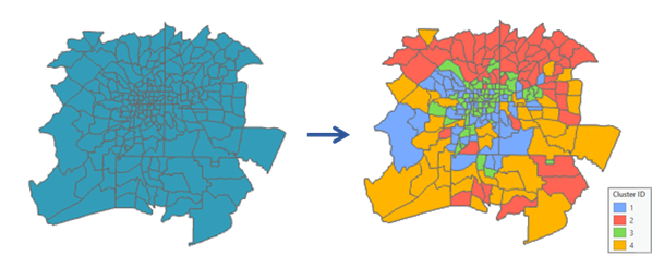

Abbildung
Werkzeugbild "Multivariate Cluster-Bildung"

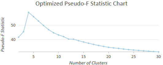

  • Wenn Sie den Wert des Parameters Anzahl der Cluster, der sich am besten für Ihre Daten eignet, nicht kennen, können Sie verschiedene Werte für die Anzahl der Cluster testen und sich notieren, welche Werte die beste Clusterdifferenzierung ermöglichen. Wenn Sie den Parameter Anzahl der Cluster leer lassen, wertet das Werkzeug die optimale Anzahl der Cluster aus, indem eine Pseudo-F-Statistik für die Cluster-Bildung von Lösungen mit 2 bis 30 Clustern berechnet und die optimale Anzahl Cluster im Meldungsfenster angezeigt wird. Wenn Sie einen optionalen Parameterwert für Ausgabetabelle zur Auswertung der Anzahl der Cluster angeben, wird ein Diagramm erstellt, in dem die Pseudo-F-Statistik-Werte für Lösungen mit 2 bis 30 Clustern angezeigt werden. Die höchsten Werte der Pseudo-F-Statistik weisen auf Lösungen hin, mit denen bei Maximierung sowohl der Ähnlichkeiten innerhalb von Clustern als auch der Unterschiede zwischen Clustern eine optimale Performance erzielt werden kann. Wenn für den Parameterwert Anzahl der Cluster keine anderen Kriterien gelten, verwenden Sie eine Zahl, die mit einem der höchsten Werte der Pseudo-F-Statistik verknüpft ist.
    Schema zur Pseudo-F-Statistik zur Ermittlung der optimalen Anzahl Cluster
