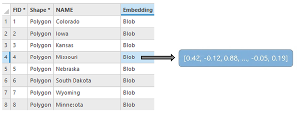

In ArcGIS Pro werden Embeddings in einem BLOB-Feld (Binary Large Object) gespeichert, wie in Embeddings als BLOB-Felder beschrieben.
Um die Performance und die Kompatibilität mit Python, C++ und JavaScript zu gewährleisten, erwartet das Werkzeug, dass diese BLOBs als binäre Arrays mit 32-Bit-Gleitkommazahlen (float32) serialisiert werden. Wenn das Werkzeug ausgeführt wird, liest es diese binären Puffer direkt als numerische Arrays in den Speicher ein, führt mathematische Aggregationen durch und serialisiert sie zur Speicherung in der Ausgabe-Feature-Class erneut.
Wenn Embeddings generiert werden, beispielsweise mithilfe von Deep-Learning-Modellen, erfasst der resultierende Vektor die Semantik einer Postion. Das Werkzeug Embeddings zusammenführen bietet eine Möglichkeit, diese Vektoren über verschiedene geographische Maßstäbe hinweg zu verschieben, während ihre mathematische Integrität erhalten bleibt.
Embeddings in einer Tabellensicht

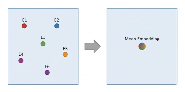

Punkt zu Polygon (einfacher Mittelwert)
Punkt zu Polygon
Beim Zusammenfassen von Punkten zu einem Polygon geht das Werkzeug davon aus, dass jeder Punkt eine einzelne, diskontinuierliche Beobachtung darstellt. Der finale Vektor \(E_{\text{target}}\) ist der arithmetische Mittelwert aller innerhalb der Grenze gefundenen Vektoren (\((E_i)\)). Dies ist ideal, um Social-Media-Embeddings mit Geo-Tags oder lokalisierte Sensordaten zu aggregieren.
\[ E_{target} = \frac{1}{n} \sum_{i=1}^{n} E_i \]
[!NOTE]Wenn ein Zielpolygon keine Punkte enthält, bleibt das Embedding-Feld in der Ausgabe NULL.

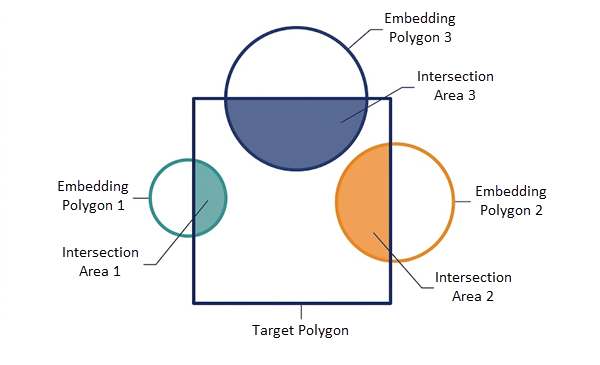

Polygon zu Polygon (Gewichteter Durchschnitt für Flächen)
Polygon zu Polygon
Wenn es sich bei den Quell-Embeddings um Polygone handelt (z. B. Ausschnitte aus einem Satellitenbild oder Landkreisgrenzen), verwendet das Werkzeug eine flächengewichtete Interpolation. Diese Logik berücksichtigt, dass ein Embedding, das 90 % eines Zielpolygons abdeckt, einen deutlich größeren Einfluss auf das Ergebnis haben sollte als eines, das nur 10 % abdeckt.
Das Werkzeug berechnet die Gewichtung (Wi) für jedes überlappende Embedding, indem es die Schnittfläche (\(Area_i\)) durch die gesamte überlappende Fläche innerhalb dieses bestimmten Ziels dividiert.
\[ E_{target} = \sum_{i=1}^{n} E_i \cdot \left(\frac{Area_i}{\sum Area}\right) \]
