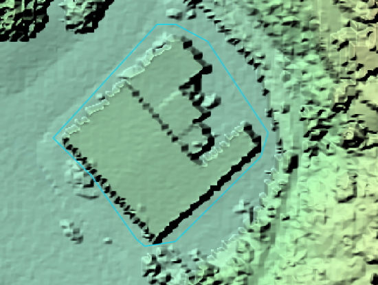

  1. Zoomen Sie in den Bereich, in dem Sie ein Gebäude entfernen möchten, um das Terrain-Modell abzuleiten. Wenn die Höhendetails schwierig zu erkennen sind, können Sie die Höhenangaben als geschummertes Relief anzeigen.
    Höhenansicht
  2. Klicken Sie auf der Registerkarte Untersuchen auf die Schaltfläche Geschummertes Relief .
    Ansicht "Geschummertes Relief"

Da das Gebäude, das entfernt werden soll, jetzt deutlich zu erkennen ist, können wir es als Region auswählen und die Bodenwerte interpolieren, um ein Terrain-Modell abzuleiten.
  1. Klicken Sie auf der Registerkarte Pixeleditor in der Gruppe "Region" auf den Dropdown-Pfeil unter Modus, und wählen Sie Neu aus.
  2. Klicken Sie auf den Dropdown-Pfeil unter Region, und wählen Sie Polygon aus.

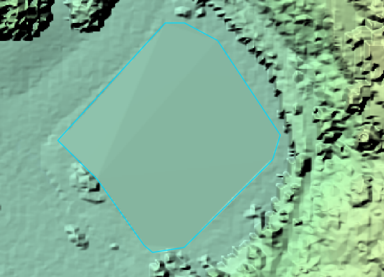

  3. Zeichnen Sie ein Polygon um das Gebäude, und doppelklicken Sie, um das Polygon fertigzustellen.
    Neues Regionspolygon

  5. Klicken Sie im Bereich Pixeleditor-Operationen auf Übernehmen. Die Werte aus den Stützpunkten der ausgewählten Region werden als Bodenwerte verwendet.
    Ergebnis von "Aus Stützpunkten füllen"
