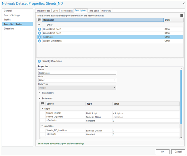

Eigenschaften
Auf der Registerkarte Deskriptoren werden die Deskriptor-Attribute, die für das Netzwerk-Dataset verfügbar sind, und die Eigenschaften, die mit den ausgewählten Deskriptoren verknüpft sind, angezeigt.
Im Abschnitt Eigenschaften wird angezeigt, wie der ausgewählte Deskriptor konfiguriert ist. Er listet die Metadaten auf, die mit den Deskriptor-Attributen verknüpft sind, und stellt die Konfiguration von Parametern und Evaluatoren dar.
Deskriptoren werden in den Netzwerk-Dataset-Eigenschaften unter "Reiseattribute" angezeigt.
Es gibt folgende Eigenschaften von Deskriptor-Attributen:
  • Name: Der Name des Deskriptor-Attributs.
  • Einheiten: Die Einheiten des Deskriptor-Attributs. Das Deskriptor-Attribut kann auf der Zeit, Entfernung oder Geschwindigkeit basieren. Sie können auch Andere auswählen, wenn keine Einheit angegeben ist.
  • Datentyp: Der Datentyp des Deskriptor-Attributs. Sie können "Integer", "Float", "Double" oder "Boolesch" auswählen.
  • Parameter: Dies sind Platzhalter für Werte, die Sie für eine bestimmte Analyse ändern können. Alle verfügen über einen sinnvollen Standardwert, der ggf. vom Benutzer überschrieben werden kann.
    Weitere Informationen zu Parametern
  • Evaluatoren: Für jedes im Netzwerk definierte Attribut müssen Werte für jede zum Netzwerk gehörende Quelle und Richtung (entlang und gegen Kanten) angegeben werden. Ein Evaluator weist Werte für die Attribute der einzelnen Quellen und Reiserichtungen zu. Ein Standard-Evaluator für ein Element wird für Quellen und Richtungen verwendet, denen kein Evaluator für ein Attribut zugewiesen ist.
    Weitere Informationen zu Evaluatoren
