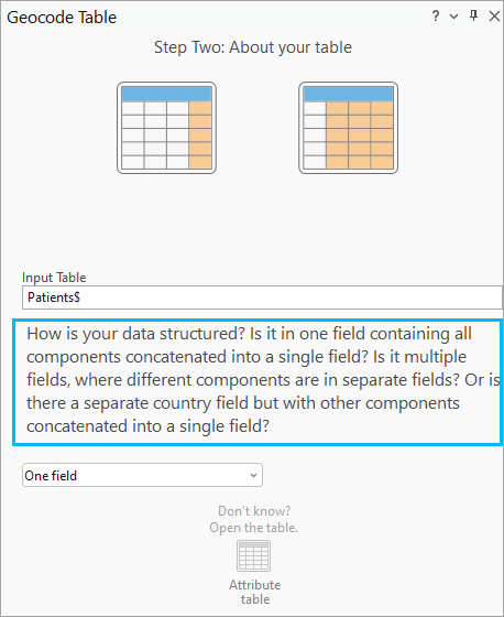

  7. Wählen Sie für die Frage Wie sind Ihre Daten strukturiert? die Option Ein Feld aus der Dropdown Liste aus.
    Geokodierungsdaten aus einem Feld

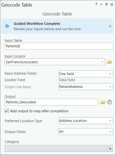

  10. Stellen Sie für den Namen des Feldes Ausgabe sicher, dass Patients_Geocoded als Name der neuen Feature-Class aufgeführt ist.
  11. Klicken Sie auf Weiter.
  12. Im Schritt Nach Kategorie beschränken nehmen Sie keine Aktualisierungen vor. Klicken Sie auf Fertig stellen.
  13. Überprüfen Sie die Eingaben im Geoverarbeitungswerkzeug Tabelle geokodieren, und klicken Sie unten im Bereich auf die Schaltfläche Ausführen .
    Das Geoverarbeitungswerkzeug "Tabelle geokodieren" mit Eingaben

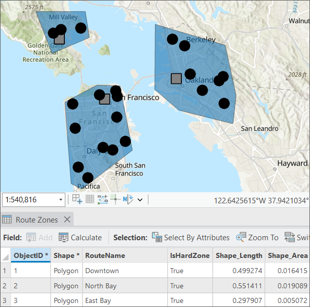

Hinzufügen von Routen

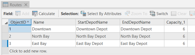

Das Logistikunternehmen verfügt über drei Kleinbusse mit einer maximalen Kapazität für jeweils bis zu sechs Fahrgäste. Die Kleinbusse starten ab den Depots und kehren nach Abschluss aller Fahrten zu diesen zurück. Einer der Kleinbusse, der im Stadtzentrum verkehrt, ist mit einer Einstiegshilfe für Rollstuhlfahrer ausgestattet.
Sie fügen drei Routen hinzu, eine für jeden Kleinbus. In diesem Abschnitt fügen Sie die Routen mithilfe der Attributtabelle Routen hinzu. Andere Optionen sind die Verwendung des Werkzeugs Standorte hinzufügen, um eine Tabelle zu importieren, die Sie bereits erstellt haben, oder die Verwendung des Geoverarbeitungswerkzeugs Routen für Flotten-Routing hinzufügen, mit dem mehrere Routen mit denselben Parametern erstellt werden können. In diesem Fall verfügen Sie über genügend Einstellungen pro Route. Die schnellste Methode ist daher, die Werte direkt in die Tabelle einzugeben.
  1. Klicken Sie im Bereich Inhalt mit der rechten Maustaste auf Routen, und wählen Sie im Kontextmenü Attributtabelle aus.
    Die Attributtabelle wird mit den Eingabe- und Ausgabefeldern für jede Route angezeigt.
  2. Klicken Sie auf die Schaltfläche Klicken Sie hier, um eine neue Zeile hinzuzufügen, um folgende Informationen für die drei Routen hinzuzufügen:
    Name
    StartDepotName
    EndDepotName
    Capacity_1
    Downtown
    Downtown Depot
    Downtown Depot
    6
    North Bay
    North Bay Depot
    North Bay Depot
    6
    East Bay
    East Bay Depot
    East Bay Depot
    6
    Attributtabelle "Routen" mit den drei hinzugefügten Routen

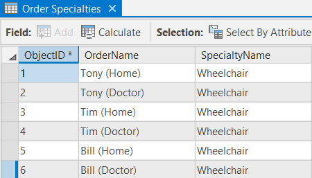

Einige Patienten, die abgeholt werden, sitzen im Rollstuhl, aber nur einer der Kleinbusse ist mit einer Einstiegshilfe für Rollstuhlfahrer ausgestattet. Sie müssen daher eine Besonderheit einrichten, um anzugeben, dass diese Patienten Unterstützung benötigen, die nur auf der Route verfügbar ist. In dem Excel-Dokument, das mit den Lernprogrammdaten bereitgestellt wurde, sehen Sie, dass drei Patienten eine Einstiegshilfe für Rollstuhlfahrer benötigen: Tony, Tim und Bill. Der auf der Stadtroute eingesetzte Kleinbus ist als Einziges mit einer solchen Einstiegshilfe ausgestattet. In den nächsten Schritten werden Sie den Attributtabellen Auftragsbesonderheiten und Routenbesonderheiten Werte hinzufügen, um diese Informationen anzugeben.
Als Erstes geben Sie die Informationen zu den Auftragsbesonderheiten ein.
  1. Klicken Sie im Bereich Inhalt mit der rechten Maustaste auf Auftragsbesonderheiten, und wählen Sie im Kontextmenü Öffnen aus.
    Die Attributtabelle wird geöffnet, und Sie können die Informationen zu jedem Auftrag mit einer Besonderheit eingeben.
  2. Klicken Sie auf die Schaltfläche Klicken Sie hier, um eine neue Zeile hinzuzufügen, um Informationen, wie unten dargestellt hinzuzufügen:
    OrderName
    SpecialtyName
    Tony (Home)
    Wheelchair
    Tony (Doctor)
    Wheelchair
    Tim (Home)
    Wheelchair
    Tim (Doctor)
    Wheelchair
    Bill (Home)
    Wheelchair
    Bill (Doctor)
    Wheelchair
    Attributtabelle "Auftragsbesonderheiten" mit den hinzugefügten Aufträgen und Besonderheiten

Hinzufügen von Routenzonen

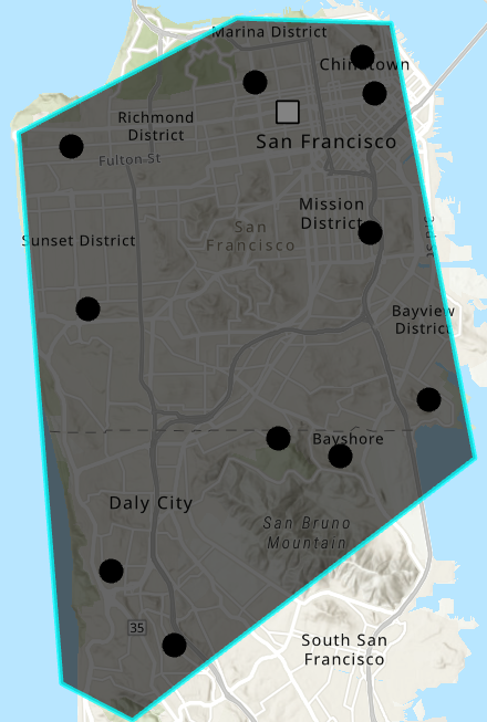

Die drei von dem Unternehmen betriebenen Kleinbusse dürfen aufgrund von Lizenzbestimmungen nur Aufträge in einem bestimmten Gebiet ausführen. Sie fügen daher Routenzonen hinzu und verknüpfen sie mit den Kleinbussen/Routen.
In diesem Abschnitt zeichnen Sie die Grenzen dieser Zonen mit dem Bereich Features erstellen. Bereits digitalisierte Zonen können mit dem Geoverarbeitungswerkzeug Standorte hinzufügen importiert werden.
  1. Klicken Sie auf der Registerkarte VRP-Layer in der Gruppe Eingabedaten auf Features erstellen .
    Der Bereich Features erstellen wird geöffnet. In ihm werden die Vorlagen für die Feature-Classes angezeigt, die mit dem ausgewählten VRP-Layer verknüpft sind.
  2. Wählen Sie im Bereich Features erstellen die Option Vehicle Routing Problem : Routenzonen aus.
  3. Digitalisieren Sie in der Kartendarstellung ein Polygon, das ungefähr das Stadtzentrum abdeckt, wie unten dargestellt.
    Für das Stadtzentrum erstellte Routenzone
  4. Klicken Sie im Bereich Inhalt mit der rechten Maustaste auf Routenzonen, und wählen Sie im Kontextmenü Attributtabelle aus.
    Die Attributtabelle wird geöffnet, und Sie können die Informationen zu der Routenzone eingeben, die Sie gerade erstellt haben.
  5. Doppelklicken Sie auf die erste Zeile unter RouteName, um den Wert zu bearbeiten, und geben Sie Downtown ein.
    Dies ist der Name der Route, die mit dieser Routenzone verknüpft ist.
  6. Stellen Sie sicher, dass der Wert IsHardZone auf True gesetzt ist.
    Der Kleinbus kann keine Aufträge außerhalb dieser Routenzone erfüllen. Wenn Sie diesen Wert auf True festlegen, ist sichergestellt, dass dem Kleinbus nur Aufträge innerhalb der Routenzone zugewiesen werden.
  7. Wiederholen Sie die Schritt 3 bis 6, um zwei weitere Routenzonen hinzuzufügen: eine für North Bay und eine für East Bay.
    Für "East Bay" und "North Bay" erstellte Routenzone
  8. Klicken Sie auf die Registerkarte Bearbeiten, und in der Gruppe Änderungen verwalten auf die Schaltfläche Speichern .
  9. Klicken Sie im Dialogfeld Änderungen speichern auf Ja.
  10. Schließen Sie die Attributtabelle Routenzonen.

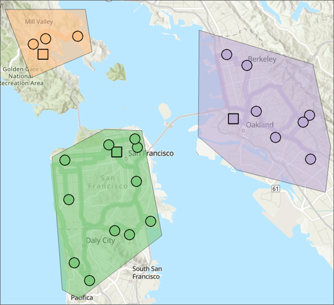

    Der VRP-Solver berechnet die Routen für jeden Kleinbus. Jede Route beginnt an einem Depot. Der Kleinbus holt eine oder mehrere Personen ab, sofern die im Kleinbus verbrachte Zeit geringer als die im Auftragspaar angegebene Zeit für "MaxTransitTime" ist, setzt eine Person am jeweiligen Krankenhausstandort ab, nimmt weitere Personen auf bzw. setzt weitere Personen ab und kehrt am Ende der Route zum Depot zurück. Die Routen erfüllen nur Aufträge in den ihnen zugewiesenen Routenzonen.
    VRP-Lösung mit drei Routen für die Durchführung einer Reihe von Aufträgen mit Besonderheiten
