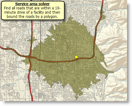

Einzugsgebiets-Analyse-Layer
In diesem Thema werden die Feature-Classes und Analyseeigenschaften des Einzugsgebiets-Analyse-Layers beschrieben.
Weitere Informationen zum Einzugsgebiets-Solver

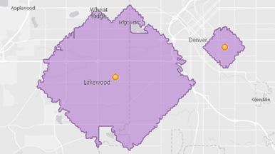

Attr_[Cost]
(z. B. Attr_Minutes, wobei Minutes Reisekosten bezeichnet)
In diesem Feld werden die zusätzliche Zeit, Entfernung oder andere Reisekosten für die Einrichtung gespeichert. Wenn Sie diesem Feld einen Wert hinzufügen, wird die Reichweite des Einzugsgebiets eingeschränkt.
Wenn Sie beispielsweise die Einzugsgebiete für drei Einrichtungen suchen, indem Sie das Impedanzattribut DriveTime als Kosten verwenden, kann das Feld Attr_DriveTime zum Speichern der in der Einrichtung verbrachten Zeit verwendet werden.
Wenn Sie beispielsweise Einzugsgebiete berechnen, die die Reaktionszeit der Feuerwachen darstellen, kann im Feld Attr_DriveTime die Reaktionszeit für jede Feuerwache gespeichert werden, d. h. die Zeit, die eine Trupp benötigt, um die entsprechende Schutzausrüstung anzulegen und die Feuerwache zu verlassen. Angenommen Feuerwache 1 hat eine Reaktionszeit von einer Minute und Feuerwache 2 hat eine Reaktionszeit von drei Minuten. Wenn ein 5-Minuten-Einzugsgebiet für beide Feuerwachen berechnet wird, ist das tatsächliche Einzugsgebiet der Feuerwache 1 ein 4-Minuten-Einzugsgebiet (da eine der fünf Minuten für die Reaktionszeit anfallen). Dementsprechend weist Feuerwache 2 ein Einzugsgebiet von 2 Minuten von der Feuerwache auf.
Einzugsgebiete mit unterschiedlichen Werten für die Fahrzeit
Der eingegebene Wert wirkt sich nur dann auf die Analyse aus, wenn der [Cost] -Teil des Feldnamens (Attr_[Cost]) dem Kostenattribut für den Analyse-Layer oder Reisemodus entspricht. Wenn Sie den Wert 5 zu Attr_DriveMinutes hinzufügen, in der Analyse jedoch das Kostenattribut TruckTime verwendet wird, werden die zusätzlichen fünf Minuten nicht in das Analyseergebnis einbezogen. Wenn Sie das Netzwerkkostenattribut in DriveMinutes ändern, das Attr_DriveMinutes entspricht, werden die eingegebenen fünf Minuten den Ergebnissen hinzugefügt.

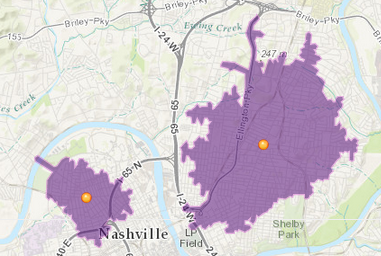

Breaks_[Cost]
(z. B. Breaks_DriveTime, wobei DriveTime die Reisekosten für das Netzwerk bezeichnet)
Im Feld Breaks_[Cost] können verschiedene Polygon-Unterbrechungswerte für jede Einzugsgebietseinrichtung gespeichert werden. Bei beispielsweise zwei Einrichtungen können Sie daher 5-Minuten- und 10-Minuten-Einzugsgebiet-Polygone für eine Einrichtung und 6-Minuten-, 9-Minuten- und 12-Minuten-Einzugsgebiet-Polygone für eine weitere Einrichtung generieren.
Einzugsgebiete mit unterschiedlichen Polygonunterbrechungen für verschiedene Einrichtungen
Mehrere Unterbrechungen sollten durch eine durch Leerzeichen getrennte Zeichenfolge angegeben werden. Um z. B. 6-, 9- und 12-minütige Polygone für eine bestimmte Einrichtung anzugeben, muss der Feldwert 6 9 12 festgelegt werden.
Der im Feld Breaks_[Cost] festgelegte Wert überschreibt die Analyse-Layer-Eigenschaft Grenzwerte. Wenn kein Wert für das Feld Breaks_[Cost] angegeben ist, werden für die Einrichtung Einzugsgebiets-Polygone auf Grundlage der Einstellung Grenzwerte generiert.
Achtung:
Unterbrechungen pro Einrichtung werden ignoriert, wenn die Analyse mit dem Polygongrenztyp Zusammenführen konfiguriert ist.

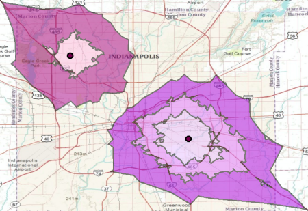

Die Ausdehnung des zu berechnenden Einzugsgebiets wird im Textfeld Grenzwerte festgelegt. Bei einem Grenzwert von 10 werden beispielsweise Einzugsgebiete von 10 Einheiten (z. B. 10 Minuten oder Kilometer) von den Einrichtungen erstellt. Die Einheit für den ausgewählten Reisemodus wird rechts neben der Dropdown-Liste Modus angezeigt.
Ein Einzugsgebiets-Polygon von 10 Minuten

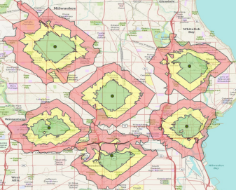

Es können mehrere Polygonunterbrechungen festgelegt werden, um konzentrische Einzugsgebiete zu erstellen. Um zum Beispiel 2-, 3- und 4-Minuten-Einzugsgebiete für dieselbe Einrichtung zu ermitteln, geben Sie im Textfeld Grenzwerte die Werte 2, 3, 4 ein.

Sie können den Detaillierungsgrad für das Ausgabe-Polygon über die Eigenschaft Polygon-Detaillierungsgrad festlegen.
  • Generalisiert: Diese Option ist verfügbar, wenn das Netzwerk-Dataset ein Hierarchieattribut enthält.
    In einer hierarchischen Einzugsgebiets-Analyse bevorzugt der Solver übergeordnete Kanten gegenüber untergeordneten Kanten. Wenn also eine Einrichtung an einer Ortsstraße liegt (der niedrigsten Ebene in einer Hierarchie), dann umfasst der Solver die Ortsstraßen in diesem Bereich, versucht jedoch, die Hierarchie auf Neben- und Hauptstraßen zu erhöhen. Sobald Neben- und Hauptstraßen erreicht sind, werden Ortsstraßen für den Rest des Einzugsgebiets vom Solver ignoriert. Neben- und Ortsstraßen werden ignoriert, nachdem die Hierarchie auf Hauptstraßen erhöht wurde. Hauptsächlich aufgrund dieses hierarchischen Ansatzes haben nichthierarchische Einzugsgebiete tendenziell eine bessere Qualität als hierarchische Einzugsgebiete.
    Generalisiert
  • Standardgenauigkeit: Standard-Polygone werden schnell erstellt und sind recht genau, die Genauigkeit wird jedoch beeinträchtigt, wenn Sie sich in Richtung der Grenzen der Einzugsgebiets-Polygone bewegen. Durch die Ausgabe von Standarddetail-Polygonen werden möglicherweise Inseln mit nicht erreichten Netzwerkelementen, z. B. Straßen, abgedeckt.
    Standardgenauigkeit
  • Hohe Genauigkeit: Mit dieser Option erhalten Sie die detailliertesten Polygone. Das Polygon enthält möglicherweise Löcher. Diese stellen die Inseln der Netzwerkelemente dar, die beispielsweise nicht erreicht werden konnten, ohne die Grenzwerte für die Impedanz zu überschreiten oder weil Verkehrseinschränkungen vorlagen. Das Generieren von Polygonen mit hoher Genauigkeit dauert am längsten.
    Hohe Genauigkeit

Zum Erzeugen von Polygonen oder Linien für mehrere Einrichtungen stehen folgende Optionen zur Verfügung:
  • Überlappen: Für jede Einrichtung wird ein eigenes Polygon erstellt. Die Polygone können dabei überlappen.
    Überlappende Polygone
    Bei überlappenden Linien weisen Teile des Netzwerks, die sich innerhalb der Reichweite von mehreren Einrichtungen befinden, eine Linie für jede Einrichtung auf.
    Überlappende Linien
  • Zusammenführen: Die Polygone mehrerer Einrichtungen mit denselben Grenzwerten werden zu einem Polygon zusammengeführt. Wenn sich die Polygone eines angegebenen Unterbrechungswertes nicht berühren, werden sie dennoch zu einem Multipart-Polygon zusammengeführt. Diese Option gilt nicht für Linien.
    Zusammengeführte Polygone
  • Teilen: Für jede Einrichtung wird ein eigenes, jeweils am nächsten gelegenes Polygon erstellt. Die Polygone überlappen sich dabei nicht.
    Polygone teilen
    Bei geteilten Linien überlappen sich keine Linien und eine Linie wird auch dann immer der nächstgelegenen Einrichtung zugewiesen, wenn Sie von mehreren Einrichtungen erreicht werden kann.
    Linien teilen
