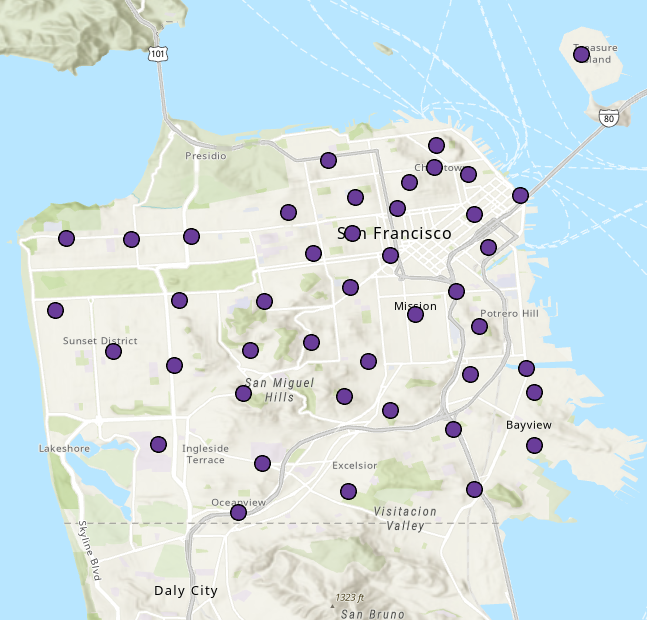

    Als nächstes fügen Sie der Karte Punkte hinzu, die Feuerwachen darstellen.
  8. Klicken Sie im Bereich Katalog auf Tutorial > SanFrancisco.gdb > Analysis > FireStations, und ziehen Sie die Feature-Class "FireStations" auf die Karte.
  9. Klicken Sie im Bereich Inhalt mit der rechten Maustaste auf den Layer FireStations, und wählen Sie Auf Layer zoomen aus.

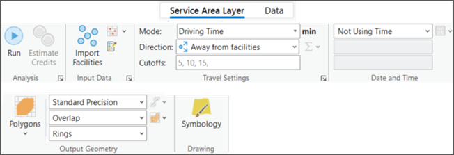

  3. Klicken Sie auf Einzugsgebiets-Layer, um die verfügbaren Einstellungen auf dem Menüband anzuzeigen.
    Menüband "Einzugsgebiet"
    Sie verwenden diese Steuerelemente, um das Einzugsgebiet zu definieren, das Sie generieren möchten.

Da Feuerwehrfahrzeuge normalerweise an Feuerwachen geparkt werden, laden Sie die Feuerwachen in den Einrichtungen-Sublayer.
  1. Klicken Sie auf der Registerkarte Einzugsgebiets-Layer in der Gruppe Eingabedaten auf Einrichtungen importieren .
    Das Fenster Standorte hinzufügen wird angezeigt.
  2. Stellen Sie sicher, dass der Eingabe-Netzwerkanalyse-Layer auf Einzugsgebiet und der Sublayer auf Einrichtungen eingestellt ist.
  3. Klicken Sie auf das Dropdown-Menü Eingabepositionen, und wählen Sie FireStations aus. Dies ist die Point-Feature-Class, die Sie vorher zur Karte hinzugefügt haben.
  4. Behalten Sie für die übrigen Parameter die Standardeinstellungen bei, und klicken Sie auf OK.
Die Feuerwachen werden als Einrichtungen geladen.
Feuerwachen geladen als Einrichtungen

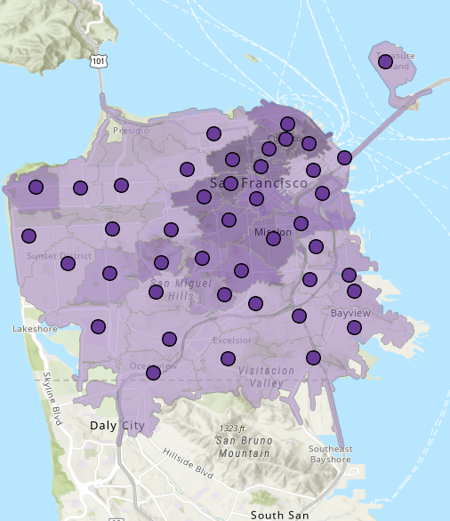

Ausführen der Analyse
  1. Klicken Sie in der Gruppe Analyse der Registerkarte Einzugsgebiets-Layer auf Ausführen .

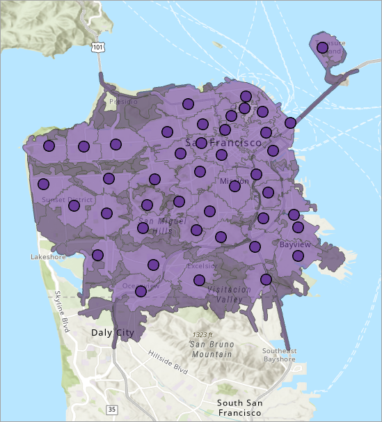

    Die Ergebnisse zeigen an, welche Gebiete von der Feuerwache aus innerhalb von vier Minuten Fahrzeit zu erreichen sind. Jedes Gebiet, das nicht mit einem Polygon bedeckt ist, kann nicht innerhalb von vier Minuten erreicht werden.
    Gebiete, die von der Feuerwache aus innerhalb von vier Minuten Fahrzeit zu erreichen sind

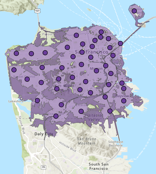

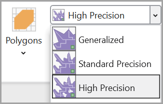

  2. Die Polygon-Genauigkeit ist für schnelle und ziemlich genaue Ergebnisse auf Standardlevel festgelegt. Ändern Sie in der Gruppe Ausgabegeometrie die Detaillierungsebene für Polygone von Standardgenauigkeit in Hohe Genauigkeit.
    Polygon-Detaillierungsebene "Hohe Genauigkeit"
  3. Klicken Sie auf der Registerkarte Einzugsgebiet auf Ausführen .
    Die Ergebnisliste ist die gleiche, aber die Polygone geben Reaktionszeiten genauer aus.
    Polygone, die Reaktionszeiten genauer darstellen

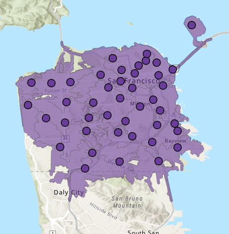

  1. Ändern Sie in der Gruppe Ausgabegeometrie auf der Registerkarte Einzugsgebiets-Layer den Grenztyp von Überlappung in Teilen.
  2. Klicken Sie auf der Registerkarte Einzugsgebiets-Layer auf Ausführen .
    Die aktualisierten Polygone überlappen sich nicht mehr. Polygon-Grenzen treffen dort aufeinander, wo Reaktionszeiten verschiedener Feuerwachen gleich sind. Auch wenn eine Straße innerhalb von vier Minuten von mehr als einer Feuerwache zu erreichen ist, ist sie nur von dem Polygon bedeckt, das mit der nächstgelegenen Feuerwache verknüpft ist.
    Nicht überlappende Polygone, die Feuerwachen anzeigen, von denen aus ein Gebiet innerhalb von vier Minuten erreicht werden kann

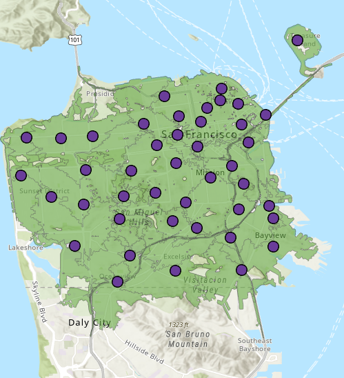

  3. Ändern Sie in der Gruppe Ausgabegeometrie das Dropdown-Menü Zuordnungstyp der Ausgabe-Einrichtung von Teilen auf Zusammenführen (Dissolve).
  4. Klicken Sie auf der Registerkarte Einzugsgebiets-Layer auf Ausführen .
    Die Karte zeigt Stadtgebiete an, die innerhalb dieser beiden Reaktionszeiten liegen, ohne festzulegen, welche Feuerwache das Gebiet abdeckt. Diese Karte zeigt deutlicher an, welche Gebiete innerhalb von zwei bis vier Minuten zu jeder beliebigen Feuerwache liegen.
    Erreichbare Gebiete innerhalb von zwei oder vier Minuten von einer beliebigen Feuerwache aus
