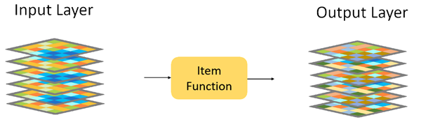

  • Angeben einer Raster-Funktionsvorlage für die Elementfunktion. Sie haben zum Beispiel ein Mosaik-Dataset, das Landsat-Bilddaten aus einem Zeitraum von 20 Jahren enthält, und Sie möchten den NDVI für jede Szene in der Zeitserie berechnen. Geben Sie als Elementfunktion eine Raster-Funktionsvorlage an, die die NDVI-Raster-Funktion enthält.
    Elementfunktion

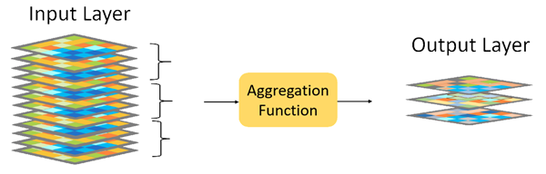

  • Angeben einer Raster-Funktionsvorlage für die Aggregationsfunktion. Sie haben zum Beispiel ein multidimensionales Raster, das die Tagestemperaturdaten aus einem Zeitraum von 10 Jahren enthält, und Sie möchten die maximalen Jahrestemperaturen berechnen. Geben Sie im Bereich Aggregationsfunktion eine Raster-Funktionsvorlage an, die die Funktion Zellenstatistik enthält, und setzen Sie Operation auf Maximum. Legen Sie unter Aggregationsdefinition für die Dimension die Option StdTime, für den Typ die Option Intervallschlüsselwort und für das Schlüsselwortintervall die Option Jährlich fest.

    Funktion "Aggregieren"

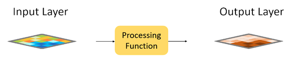

  • Geben Sie eine Raster-Funktionsvorlage für die Verarbeitungsfunktion an. Die Funktion oder Funktionskette in dieser Vorlage dient der Anzeige des neuen verarbeiteten Rasters. Sie können zum Beispiel eine Raster-Funktionsvorlage mit der Funktion "Colormap" angeben, um Darstellungsweise des verarbeiteten Raster-Layers zu ändern.
    Hinweis: Wenn die Eingabe ein multidimensionales Raster ist, wird die Funktion auf den aktuellen Anzeigeausschnitt angewendet. Wenn die Eingabe ein Mosaik-Layer oder ein Mosaik-Dataset ist, wird die Verarbeitungsfunktion mit der Methode Erste(r) auf das Mosaik-Raster angewendet, um Überlappungen aufzulösen.

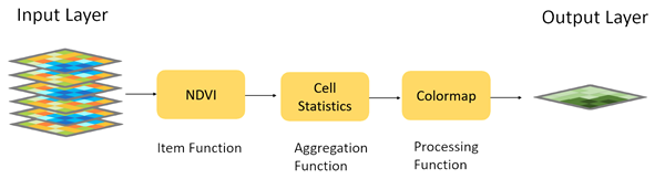

  • Sie können Vorlagen für eine beliebige Kombination aus den drei Funktionen angeben. Sie haben zum Beispiel ein Mosaik-Dataset, das eine Zeitserie aus Landsat-Bilddaten enthält, und möchten ein zusammengesetztes Bild mit maximalem NDVI erstellen. Geben Sie als Elementfunktion eine Raster-Funktionsvorlage an, die die NDVI-Raster-Funktion enthält. Geben Sie als Aggregationsfunktion eine Raster-Funktionsvorlage an, die die Funktion "Zellenstatistik" enthält, und setzen Sie Operation auf Maximum. Geben Sie als Verarbeitungsfunktion eine Raster-Funktionsvorlage an, die die Funktion "Colormap" enthält.
    Hinweis:
    Die Verarbeitungsreihenfolge der Funktion entspricht der Reihenfolge der Eingabeparameter. Die Elementfunktion wird beispielsweise zuerst verarbeitet.
    Vorlagenkombinationen
