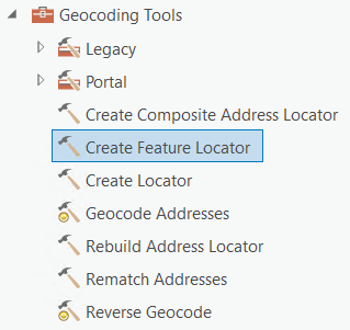

    1. Klicken Sie im Bereich Geoverarbeitung auf die Registerkarte Toolboxes.
    2. Klicken Sie in der Liste der Geoverarbeitungs-Toolboxes auf Geocoding Tools.
    3. Klicken Sie in der Liste der Geokodierungswerkzeuge auf das Werkzeug Feature-Locator erstellen.

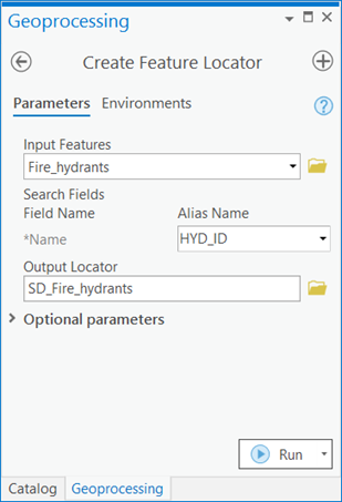

  3. Klicken Sie im Werkzeugbereich Feature-Locator erstellen neben dem Textfeld Eingabe-Features auf die Schaltfläche Durchsuchen .
    Das Dialogfeld Eingabe-Features wird geöffnet.
  4. Navigieren Sie zu den Referenzdaten, die Sie für den Locator verwenden möchten, und klicken Sie auf Öffnen.
Hinweis:
Beim Erstellen eines Adressen-Locators mit Referenzdaten, die Millionen von Features enthalten, ist mindestens das 3- bis 4-fache der Größe dieser Daten als freier Festplattenspeicher in Ihrem Temp-Verzeichnis erforderlich, da Dateien, die zum Erstellen des Locators verwendet werden, in dieses Verzeichnis geschrieben werden, bevor der Locator in das Ausgabeverzeichnis kopiert wird. Wenn auf der Festplatte nicht genügend Speicher verfügbar ist, tritt beim Ausführen des Werkzeugs ein Fehler auf, sobald der vorhandene Speicher belegt ist. Bedenken Sie beim Erstellen von großen Locators auch, dass Ihr Computer für die Verarbeitung umfangreicher, speicherintensiver Prozesse über genügend RAM verfügen muss.
Hinweis:
Sie können Locator unter Verwendung von Feature-Classes mit Z-Werten als Referenzdaten erstellen. Die Features mit Z-Werten sollten mit einer absoluten Höhe erstellt werden, damit die Geokodierungsergebnisse mit der erwarteten Höhe in einer lokalen Szene angezeigt werden.
  1. Klicken Sie in der Spalte Aliasname auf den Dropdown-Pfeil, und wählen Sie den richtigen Feldnamen aus, um das Feld in den Daten dem Feld Name in der Spalte Feldname zuzuordnen.
    Tipp:
    Durch Klicken auf die Schaltflächen für zusätzliche Informationen neben den Eingabeparametern erhalten Sie weitere Informationen und Hinweise zu den jeweiligen Eingabeparametern dieses Werkzeugs.
    Es werden automatisch ein Ausgabedateiname und ein Ziel ausgewählt.
  2. Klicken Sie zum Ändern des Namens und der Zielwerte neben dem Textfeld Ausgabe-Locator auf die Schaltfläche Durchsuchen .
    Das Dialogfeld Ausgabe-Locator wird angezeigt.
  3. Geben Sie an, wo der Locator gespeichert werden soll (der Speicherort muss in einem Dateiordner sein), benennen Sie ihn, und klicken Sie auf Speichern.
    Hinweis:
    Wenn in den Daten, die zusammen mit den Ergebnissen zurückgegeben werden, Felder enthalten sein sollen, die nicht den oben genannten Locator-Feldern zugeordnet sind, können Sie diese Felder als Werte vom Typ Benutzerdefinierte Ausgabefelder hinzufügen. Felder, die Sie hier hinzufügen, werden in den Geokodierungsergebnissen berücksichtigt. Die maximale Anzahl der vom Locator unterstützten benutzerdefinierten Ausgabefelder beträgt 50. Wenn in das Feld in den Referenzdaten keine Daten eingegeben wurden, wird das benutzerdefinierte Ausgabefeld weder vom Locator zurückgegeben, noch auf der Registerkarte Ausgabefelder im Dialogfeld Locator-Eigenschaften aufgeführt.
  4. Klicken Sie auf Ausführen .
    Bereich des Werkzeugs "Feature-Locator erstellen"
