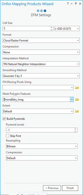

  9. Geben Sie in dem Feld DTM-Einstellungen einen geeigneten Wert für Zellengröße für das DTM ein.
    Der Standardwert für Zellengröße beträgt 5 x GSD.
  10. Wählen Sie für Format einen Wert aus der Dropdown-Liste aus.
  11. Optional können Sie einen Wert für Komprimierung auswählen.
  12. Legen Sie einen Wert für Interpolationsmethode fest, z. B. Bilinear.
  13. Wählen Sie einen Wert für Glättungsmethode aus der Dropdown-Liste aus.
  14. Wählen Sie für Polygon-Features maskieren eine Feature-Class aus, um die Grenze festzulegen und die DTM-Produktausgabe einzuschränken.
    DTM-Einstellungen für den Ortho-Mapping-Produkt-Assistenten
  15. Übernehmen Sie alle übrigen Standardwerte, und klicken Sie auf Weiter.

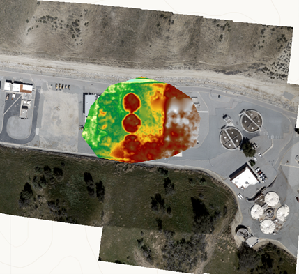

    Das DTM, das über das Masken-Polygon definiert wurde, wird erstellt.
    Ortho-Mapping-DTM definiert über das Masken-Polygon
