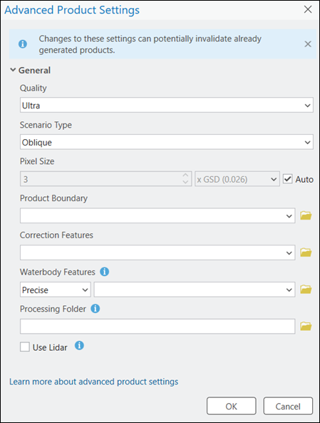

  2. Klicken Sie auf Gemeinsame erweiterte Einstellungen.
    Das Dialogfeld Erweiterte Produkteinstellungen wird angezeigt, in dem Sie Parameter definieren können, die sich auf die generierten Reality-Mapping-Produkte auswirken. Eine ausführliche Beschreibung der Optionen für erweiterte Produkteinstellungen finden Sie im Assistenten unter Gemeinsame erweiterte Einstellungen.
    Dialogfeld "Erweiterte Produkteinstellungen"
  3. Wenn ein True-Ortho-Produkt mit voller Auflösung erforderlich ist, stellen Sie sicher, dass Qualität auf Ultra festgelegt ist. Um die Auflösung der True-Ortho-Ausgabe manuell festzulegen, wählen Sie unter Pixelgröße im Dropdown-Menü den Eintrag Meter aus, und geben Sie die gewünschte Pixelgröße an.
    Die Einstellungen Qualität und Szenariotyp werden automatisch durch die Anwendung festgelegt und sollten nicht geändert werden, um ein Optimum an Performance und Produktqualität zu erreichen. Wenn Sie jedoch ein Produkt mit reduzierter Auflösung generieren möchten, dann kann die Einstellung Qualität entsprechend niedriger gewählt werden. Weiter oben im Abschnitt Gemeinsame erweiterte Einstellungen im Assistenten finden Sie weitere Informationen zur Auswirkung verschiedener Qualitätseinstellungen auf die Produktgenerierung.
    Hinweis:
    Die Einstellung Szenariotyp kann nicht für die Verarbeitung von Satellitenbildern verwendet werden und ist im Dialogfeld Erweiterte Produkteinstellungen für den Datentyp des Satellitensensors nicht verfügbar.
  4. Wählen Sie für Produktgrenze in der Dropdown-Liste eine Feature-Class aus, die die Produktausdehnung angibt, oder klicken Sie auf die Schaltfläche Durchsuchen , navigieren Sie zu einer Feature-Class, und wählen Sie diese aus.
    Aus den folgenden Gründen wird die Angabe einer Projektgrenze empfohlen:
    • Definieren der korrekten Ausgabeausdehnung: Wenn Sie keine Produktgrenze definieren, definiert die Anwendung automatisch eine Ausdehnung auf Grundlage verschiedener Dataset-Parameter, die möglicherweise nicht mit der Projektausdehnung übereinstimmen.
    • Beschleunigen der Verarbeitung: Wenn die erforderliche Produktausdehnung geringer als die Ausdehnung der Bildsammlung ist, wird durch das Definieren einer Produktgrenze die Verarbeitung beschleunigt, und die Ausgabe wird automatisch auf die durch die Grenze definierte Ausdehnung zugeschnitten.
  5. Um einen Gewässer-Feature-Layer anzugeben, klicken Sie neben Gewässer-Features auf die Schaltfläche Durchsuchen .
    Hinweis:
    Wenn innerhalb der Projektfläche Gewässer-Features wie Seen und Flüsse vorhanden sind, wird empfohlen, eine vorab erstellte 3D-Feature-Class hinzuzufügen, die diese Flächen identifiziert, und dabei mit der Einstellung Gewässer-Features diese Features im Ausgabeprodukt hydrologisch zu erzwingen. Verwenden Sie die stereoskopische Zusammenstellung in ArcGIS Image Analyst zum Generieren des 3D-Feature-Layers, der Gewässer-Features identifiziert. Dies verhindert die Bildstreckung rund um hydrologische Feature-Grenzen in der Ausgabe aufgrund von Höhenunterschieden zwischen der abgeleiteten DSM-Höhe und den Feature-Class-Höhenwerten.
    Die Optionen für Gewässer-Features sind Genau und Grob. Verwenden Sie die Option Genau, wenn das hinzugefügte 3D-Polygon, die Form der hydrologischen Features im Projektbereich genau definiert. Genaue Polygone können mithilfe der stereoskopischen Kompilation in ArcGIS Image Analyst erstellt werden. Ein genaues Gewässer-Polygon kann auch von nationalen Organisationen für die Kartenerstellung abgeleitet werden, die eine Politik der offenen Daten verfolgen. Zusätzlich kann es mithilfe einer 2D-Heads-Up-Digitalisierung aus verlässlichen, orthorektifizierten Bilddaten, die zeitlich ähnlich sind, mit Hilfe eines digitalen Höhenmodells (DEM) erstellt werden.
    Verwenden Sie die Option Grob, wenn ein generalisiertes 3D-Polygon als Gewässer-Feature verwendet wird. Generalisierte Polygone können mithilfe eines Workflow für die 2D-Heads-Up-Digitalisierung erstellt werden. Wenn die 2D-Heads-Up-Digitalisierung zum Erstellen eines genauen oder groben Polygons verwendet wird, muss es in 3D (X, Y, Z) konvertiert werden, bevor es als Gewässer-Feature verwendet werden kann. Weitere Informationen zum Konvertieren eines 2D-Features in 3D finden Sie unter Einführung in 2D- und 3D-Features. Bei Verwendung eines Gewässer-Features des Typs "Grob" muss die Form des Polygons der Form des Gewässer-Features folgen, um möglichst genaue Ergebnisse zu erzielen.
  6. Aktivieren Sie optional das Kontrollkästchen LIDAR verwenden, um die True-Ortho-Generierung zu unterstützen.
    Hinweis:
    LIDAR-Daten, die gleichzeitig mit den zu verarbeitenden Bildern erfasst werden, lassen sich während der Workspace-Erstellung in den Reality-Mapping-Workflow integrieren, um die Qualität der True-Ortho-, DSM-, DSM-Mesh- und 3D-Mesh-Produkte zu verbessern. Diese Option ist nicht verfügbar, wenn dem Workspace zuvor keine LIDAR-Punktwolke und keine LIDAR-Trajektorie-Daten hinzugefügt wurden.
  7. Um den Verarbeitungsordner festzulegen, klicken Sie auf die Schaltfläche "Durchsuchen" , navigieren Sie zur Festplatte, und geben Sie den Speicherort des temporären Reality-Mapping-Ordners an. Die temporären Dateien, die für die Erstellung von 2D- und 3D-Produkten erforderlich sind, werden hier gespeichert.
  8. Übernehmen Sie alle anderen Standardwerte, und klicken Sie auf OK.
    Das Dialogfeld Erweiterte Produkteinstellungen wird geschlossen, und Sie kehren zur Seite Produktgenerationseinstellungen des Reality-Mapping-Produktassistenten zurück.
