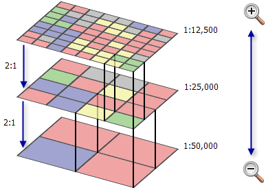

Pyramiden dienen der Verbesserung der Darstellungs-Performance. Sie sind eine reduzierte Version des ursprünglichen Raster-Datasets und können viele reduzierte Layer enthalten. Jeder nachfolgende Layer der Pyramide wird im Maßstab 2:1 reduziert. Nachstehend finden Sie ein Beispiel mit zwei Pyramidenebenen, die für ein Raster-Dataset erstellt wurden:
Pyramidenkomprimierung
Pyramiden können die Anzeige von Raster-Daten beschleunigen, da nur die für die Anzeige erforderlichen Daten in der vorgegebenen Auflösung abgerufen werden. Bei der Verwendung von Pyramiden kann eine Kopie der Daten mit geringerer Auflösung schneller angezeigt werden, sobald das gesamte Dataset gezeichnet wird. Wenn Sie vergrößern, werden feinere Auflösungsstufen dargestellt. Die Qualität bleibt aber gut, denn Sie stellen ja der Reihe nach kleinere Flächen dar. Der Datenbankserver wählt anhand des Anzeigemaßstabs automatisch die geeignetste Pyramidenebene aus. Ohne Pyramiden müsste das gesamte Dataset von der Festplatte gelesen und der Bildinhalt auf eine geringere Größe neu berechnet werden. Dieser Vorgang, der als Anzeige-Resampling bezeichnet wird, erfolgt beim Aktualisieren der Anzeige.
Pyramiden müssen nur einmal pro Dataset erstellt werden. Danach wird bei jeder Anzeige des Raster-Datasets auf sie zugegriffen. Kurzfristig gilt: Je größer das Raster-Dataset, desto länger dauert das Erstellen der Pyramiden. Langfristig bedeutet dies aber auch eine schnellere Anzeige und eine größere Zeitersparnis.
