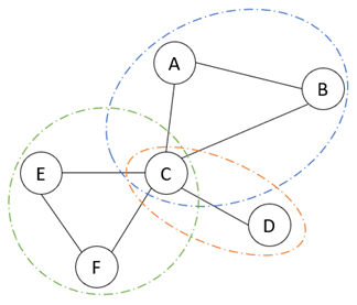

Doppelt verbunden
Mit der Methode "Doppelt verbunden" werden im Netzwerk miteinander verbundene Communitys gefunden. Dabei sind zwei durch eine Beziehung verbundene Entitäten Teil derselben Community. Zu einer Community können auch andere Entitäten gehören, sofern sich aus den Beziehungen ein Pfad von einer Entität zu einer anderen ergibt und dies auch noch gilt, wenn eine der Beziehungen aus der Community entfernt wird. Eine Entität kann zu mehreren Communitys gehören.
Verbindungsdiagramm mit drei miteinander verbundenen Communitys
In diesem Beispiel ist die Entität C Bestandteil aller drei Communitys, da sie eine Beziehung zu den Entitäten in allen Communitys aufweist. Die Entitäten A, B und C bilden eine Community, weil sie alle miteinander verbunden sind und dies auch bleiben, wenn eine der Beziehungen entfernt wird. Wenn die Beziehung zwischen C und D oder C und E oder C und F entfernt wird, sind D, E und F nicht mehr mit A und B verbunden und nicht mehr Bestandteil der Community A, B, C.

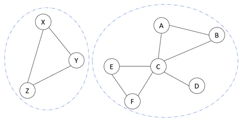

Schwach verbunden
In einer schwach verbundenen Community sind alle Entitäten durch einen Pfad miteinander verbunden. Die Richtung der Beziehungen zwischen den Entitäten im Verbindungsdiagramm bleibt unberücksichtigt; das heißt, dass das Verbindungsdiagramm als ungerichteter Graph bewertet wird.
Verbindungsdiagramm mit zwei schwach verbundenen Communitys
In diesem Beispiel gibt es zwei schwach verbundene Communitys. A, B, C, D, E und F bilden eine und X, Y und Z eine andere Community. Beide Communitys weisen Beziehungen auf, durch die alle Entitäten verbunden sind. Es gibt keine Beziehungen zwischen der Community X, Y, Z zur Community A, B, C, D, E, F.
Wenn jede Entität im Graphen in irgendeiner Form mit jeder anderen Entität verbunden ist, ist der gesamte Graph schwach verbunden.

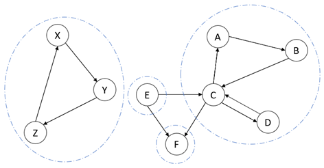

Eng verbunden
In einer eng verbundenen Community sind alle Entitäten der Community miteinander verbunden, wenn die Richtung einer Beziehung berücksichtigt wird. Das bedeutet, dass das Verbindungsdiagramm als gerichteter Graph bewertet wird.
Wenn Sie also an einem beliebigen Punkt in der Community beginnen und unter Berücksichtigung aller Beziehungen einen Pfad verfolgen, können Sie alle Entitäten in der Community erreichen.
Verbindungsdiagramm mit einigen eng verbundenen Communitys
In diesem Beispiel sind die Communitys X, Y, Z und A, B, C, D eng verbunden, weil Sie in jeder der beiden bei einer beliebigen Entität starten und über die gerichteten Beziehungen jede andere Entität erreichen können.
E und F sind eigene Communitys, weil sie mit keiner anderen Entität eng verbunden sind. F ist von der Community A, B, C, D aus erreichbar, aber die größere Community kann nicht von F aus erreicht werden. Entsprechend ist die Community A, B, C, D von E aus erreichbar, aber E kann nicht von der größeren Community aus erreicht werden.

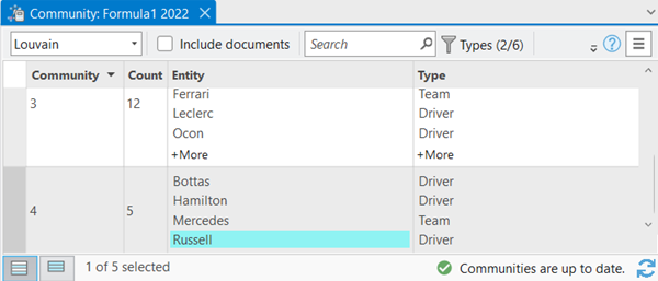

Öffnen der Tabelle "Community"
Die Communitys für die Entitäten in einem Verbindungsdiagramm werden standardmäßig mit der Louvain-Methode ermittelt und in der Tabelle "Community" beschrieben. Über die Dropdown-Liste Erkennungsmethode können Sie eine andere Methode für die Untersuchung von Communitys festlegen. Dann werden alle Tabellenzeilen aktualisiert, sodass sie die Eigenschaften der neuen Community-Ergebnisse enthalten.
Die Tabelle enthält eine Zeile für jede Community. Die Eigenschaften der einzelnen Communitys werden in verschiedenen Feldern der Tabelle angezeigt:
  • Solution – Wird bei der Methode "Beschriftungsweitergabe" nur angezeigt, wenn die Option Lösungsspalte anzeigen aktiviert ist; diese ist standardmäßig aktiviert. Dieses Feld enthält ID für jede Lösung, die sich mit der Methode "Beschriftungsweitergabe" ergibt.
  • Community – Bei allen Community-Erkennungsmethoden mit Ausnahme der Beschriftungsweitergabe enthält dieses Feld eine ID für die Community und wird standardmäßig zum Sortieren der Tabellenzeilen verwendet. Bei der Methode "Beschriftungsweitergabe" enthält diese Spalte einen Wert, der die Community in einer mit dieser Methode erstellten Lösung identifiziert.
  • Count – Die Anzahl der Entitäten in der Community.
  • Entity –Der Anzeigenname der einzelnen Entitäten in der Community. Die ersten fünf Entitäten werden standardmäßig aufgelistet. Wenn die Community mehr als fünf Entitäten enthält, können Sie weitere Entitäten anzeigen, indem Sie im unteren Bereich der Liste auf Mehr klicken. Wenn Sie auf Weniger klicken, werden weniger Entitäten angezeigt.
  • Type – Der Typ der einzelnen Entitäten in der Community. Die Typen der ersten fünf Entitäten werden standardmäßig aufgelistet. Wenn die Liste mehr Entitäten enthält, werden auch die Typen dieser Entitäten in der Spalte Type aufgeführt. Klicken Sie im unteren Bereich der Liste "Typ" auf Mehr, um zusätzliche Entitätstypen anzuzeigen. Klicken Sie auf Weniger, damit weniger Entitätstypen angezeigt werden.

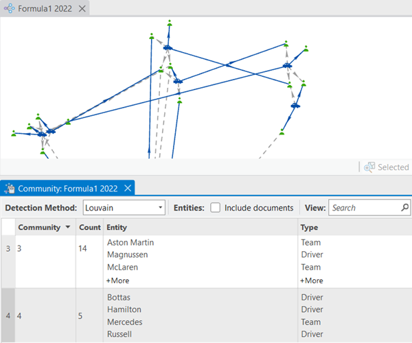

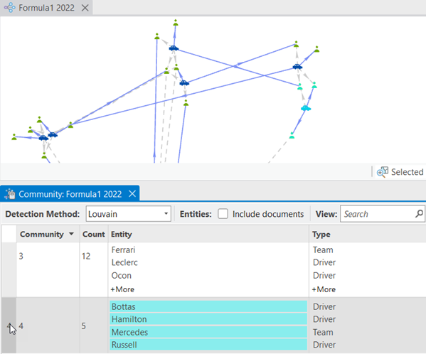

Identifizieren von Communitys im Verbindungsdiagramm
Wenn Sie in der Tabelle "Community" eine oder mehrere Zeilen auswählen, werden im Feld Entity und im damit verknüpften Verbindungsdiagramm alle in den Communitys durch diese Zeilen definierten Entitäten ausgewählt. Klicken Sie auf die Zeilennummer oder auf Werte im Feld Community, Count oder Solution, um eine Zeile in der Tabelle auszuwählen.
Sie können zur Auswahl der Zeile auf eine oder mehrere einzelne Entitäten im Feld Entity klicken. Entsprechend wird eine Entität, die Sie im Verbindungsdiagramm auswählen, im Feld Entity der entsprechenden Tabelle "Community" ausgewählt. Bei der Methode "Beschriftungsweitergabe" kann eine Entität in mehreren Zeilen der Tabelle "Community" enthalten sein; sie wird dann in allen Zeilen ausgewählt, in denen sie vorkommt.
Klicken Sie im Feld Type auf einen Entitätstyp, um alle Entitäten dieses Typs in der Community auszuwählen.
  1. Klicken Sie auf eine Zeile in der Tabelle "Community", um die Entitäten in dieser Community auszuwählen.
    Die entsprechenden Entitäten werden dann im Feld Entity und im Verbindungsdiagramm ausgewählt.
    Entitäten werden in der Tabelle "Community" und im Verbindungsdiagramm ausgewählt.

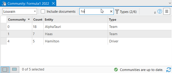

Durchsucht die Tabelle "Community" nach einer Entität
Manchmal ist es nicht so leicht zu erkennen, welche Community eine Entität von Interesse enthält. Sie können nach einer Entität suchen und diese in der Tabellensicht "Community" auswählen.
  1. Klicken Sie dazu in das Textfeld auf der Werkzeugleiste im oberen Bereich der Tabelle "Community".
  2. Geben Sie den Anzeigennamen einer Entität aus dem Verbindungsdiagramm ein.
    Die Zeilen der Tabelle "Community" werden dann automatisch nach den Entitäten gefiltert, deren Name mit dem eingegebenen Wert übereinstimmt. In der Tabelle werden nur die gefilterten Entitäten angezeigt.
    Geben Sie den Anzeigennamen einer Entität im Textfeld ein, um die Tabelle "Community" nach dieser Entität zu durchsuchen.
  3. Wählen Sie die Community aus, die die Entität von Interesse enthält.
  4. Klicken Sie im Textfeld "Suchen" auf die Schaltfläche Löschen , um die Suche zu löschen und alle Zeilen der Tabelle "Community" aufzurufen.
    Es sind dann alle Entitäten der Community sichtbar und bleiben ausgewählt. Alle Communitys in der Tabelle sind sichtbar.
