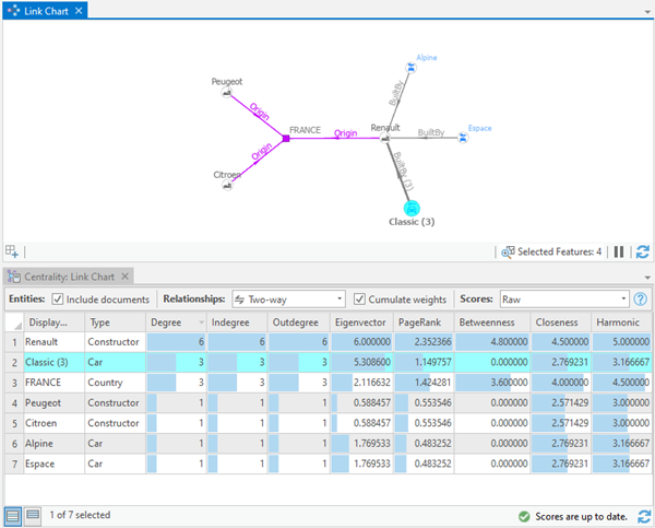

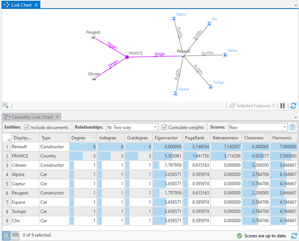

Öffnen der Tabelle "Zentralität"
Zentralitätspunktzahlen für die Entitäten in einem Verbindungsdiagramm werden in der Tabelle "Zentralität" bereitgestellt. Die Tabelle enthält eine Zeile für jede Entität. Die Felder in der Tabelle enthalten den Anzeigenname einer Entität, ihren Entitätstyp sowie die Punktzahl, die für die einzelnen Zentralitätskennwerte berechnet werden.
In einem Feld, in dem eine Zentralitätspunktzahl angezeigt wird, enthält jede Zelle der Tabelle einen dynamischen blauen Histogrammbalken, der die Punktzahl der Entität relativ zu anderen Entitäten im Verbindungsdiagramm darstellt. Die Länge des Balkens ist proportional zur maximalen Punktzahl in diesem Feld.
Sie können mit der Tabelle "Zentralität" auf dieselbe Weise interagieren wie mit Attributtabellen, die mit den Feature-Layern in einer Karte verknüpft sind. Sie können beispielsweise auf die Überschrift eines Feldes klicken, um die Zeilen in der Tabelle anhand der Werte in diesem Feld zu sortieren. Durch das Sortieren der Tabelle "Zentralität" nach einem Feld mit Zentralitätspunktzahlen können Sie das Histogramm der Werte für diese Zentralitätskennzahl visualisieren.
Sie können auf eine oder mehrere Zeilen in der Tabelle "Zentralität" klicken, um diese auszuwählen. Dadurch werden die entsprechenden Entitäten im Verbindungsdiagramm ausgewählt. Ebenso werden durch Auswahl von Entitäten im Verbindungsdiagramm die entsprechenden Zeilen in der Tabelle ausgewählt.
Gehen Sie wie folgt vor, um die Tabelle "Zentralität" eines Verbindungsdiagramms zu öffnen, die Zentralitätspunktzahlen der Entitäten anzuzeigen und den Tabelleninhalt zu untersuchen:
  1. Klicken Sie im Menüband auf der Registerkarte Verbindungsdiagramm in der Gruppe Analysieren auf Zentralität. Zentralität
    Die Tabelle "Zentralität" wird geöffnet. Der Name, der auf der Registerkarte der Tabellensicht "Zentralität" angezeigt wird, gibt das Verbindungsdiagramm an, für das die Zentralitätspunktzahlen berechnet wurden. Zeilen der Tabelle werden standardmäßig nach dem Wert im Feld Degree sortiert.
    Die Tabelle "Zentralität" eines Verbindungsdiagramms zeigt, welche Entitäten am wichtigsten für den im Verbindungsdiagramm dargestellten Graphen sind.
  2. Klicken Sie auf eine Zeile in der Tabelle, um sie auszuwählen.
    Die zugehörige Entität oder Entitätsgruppe wird im Verbindungsdiagramm ausgewählt.
    Ausgewählte Zeile in der Tabelle "Zentralität" und die zugehörige Entität im Verbindungsdiagramm
