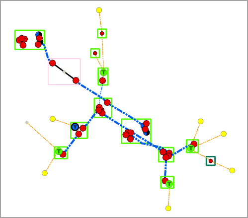

In den folgenden Abbildungen sehen Sie ein Beispiel für ein Schema vor und nach Anwenden des "Komprimierungs-Layouts":
Beispiel für ein Schema vor Anwenden des "Komprimierungs-Layouts"

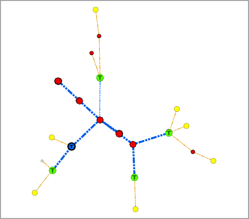

Hier sehen Sie das Schema-Layout nach Anwenden des "Komprimierungs-Layouts".
Beispiel für ein Schema nach Anwenden des "Komprimierungs-Layouts"

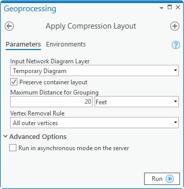

  • Laden Sie das Werkzeug Komprimierungs-Layout anwenden im Bereich Geoverarbeitung, passen Sie die Parameter für "Komprimierungs-Layout" an, und klicken Sie auf Ausführen.
Parameter für "Komprimierungs-Layout anwenden"
In den folgenden Abschnitten werden die wichtigsten Parameter für "Komprimierungs-Schema-Layout" erläutert.
Container-Layout beibehalten
Die meisten Layout-Algorithmen funktionieren mit der Option Container-Layout beibehalten. Wenn diese Option aktiviert ist, können Sie die Anwendung des Algorithmus so steuern, dass dieser im oberen Graphen des Schemas ausgeführt wird. Wenn diese Option deaktiviert ist, wird der Algorithmus auf Features mit und ohne Inhalt im Schema angewendet.
Weitere Informationen zur Option Container-Layout beibehalten
Maximale Entfernung für Gruppierung
Mit diesem Parameter wird festgelegt, ob Nachbarknoten als Teil derselben Knotengruppen betrachtet werden müssen. Eine Knotengruppe fungiert als oberer Container, der während des Layout-Prozesses als Einheit verschoben wird. Sie kann Knoten und Container enthalten. Um zwei Knoten zu einer Gruppe zusammenzufassen, sind zwei Bedingungen zu erfüllen: sie müssen über eine Kante verbunden sein, und die Entfernung zwischen ihnen muss kleiner als der von Ihnen eingegebene Maximalwert sein. Eine Knotengruppe darf nicht aus zwei Knoten (oder Containern) bestehen, die sehr nahe beieinander liegen, jedoch nicht miteinander verbunden sind. Mit einem sehr kleinen Wert für Maximale Entfernung für Gruppierung kann der Algorithmus möglicherweise überhaupt keine Gruppierung durchführen.

Stützpunkt-Entfernungsregel
Dieser Parameter gibt an, wie Stützpunkte entlang der Schemakanten verarbeitet werden. Die folgenden Abbildungen zeigen die Unterschiede bei der Anwendung der jeweiligen Stützpunkt-Entfernungsregel auf das folgende Anfangsschema:
Anfangsschema
  • Alle äußeren Stützpunkte mit Ausnahme des ersten: Alle Kantenstützpunkte, die sich innerhalb der ermittelten Knotengruppen befinden, werden beibehalten, während die Kantenstützpunkte außerhalb bis auf den ersten (oder letzten) Stützpunkt entfernt werden.
    Komprimierung mit der Einstellung "Alle äußeren Stützpunkte mit Ausnahme des ersten" für die Stützpunkt-Entfernungsregel
  • Alle äußeren Stützpunkte: Alle Kantenstützpunkte, die sich innerhalb der ermittelten Knotengruppen befinden, werden beibehalten, während die Kantenstützpunkte außerhalb entfernt werden.
    Komprimierung mit der Einstellung "Alle äußeren Stützpunkte" für die Stützpunkt-Entfernungsregel
  • Alle Stützpunkte: Alle Stützpunkte an allen Kanten werden aus dem Schema entfernt.
