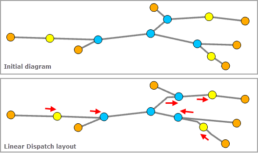

Mit diesem Layout-Algorithmus wird der Abstand zwischen Schemaknoten erhöht, die visuell zu nahe beieinander liegen, sich überlappen oder lagegleich sind. Er verschiebt Knoten entlang ihrer verbundenen Kanten. Die Verschiebung entlang der Kanten hängt von der aktuellen und relativen Position von Knoten und von den Layout-Parametern ab.
Die folgenden Abbildungen zeigen ein Beispiel für ein Schema vor und nach der Anwendung des Layouts "Lineare Verteilung":

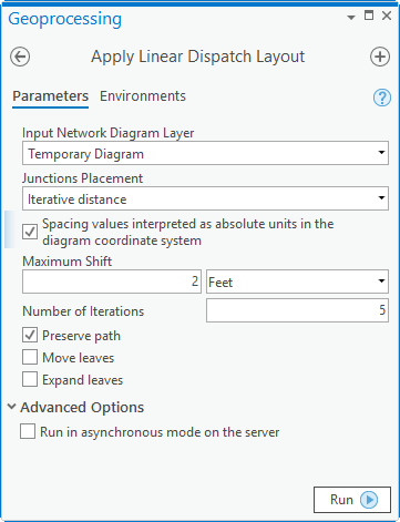

Parameter für das Layout "Lineare Verteilung"
Parameter für "Layout für lineare Verteilung anwenden"
In den folgenden Abschnitten werden die Parameter für das Schemalayout "Lineare Verteilung" erläutert.

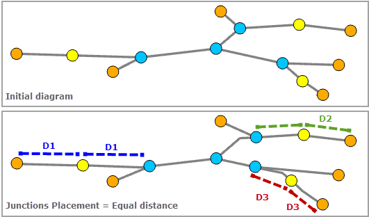

Knotenplatzierung = Gleiche Entfernung
Bei Ausführung von "Lineare Verteilung" mit Knotenplatzierung = Gleiche Entfernung werden alle Knoten mit zwei verbundenen Kanten so verschoben, dass die Entfernungen zwischen ihnen und den zwei verbundenen Knoten gleich sind.
Die folgenden Abbildungen zeigen die gleichen Entfernungen, die berechnet werden, um die Positionen der drei Schemaknoten mit zwei Verbindungen in diesem Beispielschema zu bestimmen; diese Knoten werden durch einen gelben Kreis dargestellt:
"Lineare Verteilung" mit "Knotenplatzierung = Gleiche Entfernung"

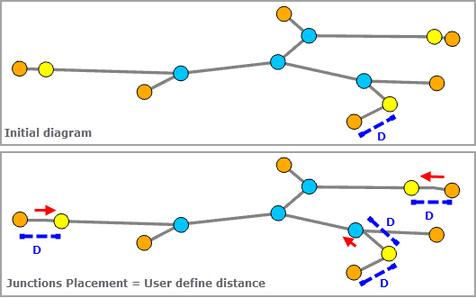

Knotenplatzierung = Benutzerdefinierte Entfernung
Bei Ausführung von "Lineare Verteilung" mit Knotenplatzierung = Benutzerdefinierte Entfernung werden alle Knoten mit zwei verbundenen Kanten so verschoben, dass sich eine Mindestentfernung zwischen ihnen und dem anderen Ende der mit ihnen verbundenen Kanten ergibt.
Minimale Verschiebung
Dieser Parameter legt die minimale Entfernung fest, die Knoten mit zwei verbundenen Kanten im Schema trennt, nachdem das Layout ausgeführt wurde.
Die folgenden Abbildungen zeigen die minimale Verschiebungsentfernung D, mit der die Positionen der drei Schemaknoten mit zwei Verbindungen in diesem Beispielschema berechnet werden; diese Knoten werden durch einen gelben Kreis dargestellt. Da der gelbe Knoten bereits die Entfernung D vom orangefarbenen Blattknoten aufweist, wird er nicht verschoben. Dagegen wird der andere blaue Knoten, der mit dem gelben in der anderen Richtung verbunden ist, geringfügig verschoben, um die minimale Entfernung zwischen den beiden Knoten zu gewährleisten. Die beiden gelben Knoten auf der linken und rechten Seite des Schemas werden entlang der Schemakanten verschoben, die sie verbinden, bis sie die minimale Entfernung D von den beiden verbundenen Knoten erreicht haben:
"Lineare Verteilung" mit "Knotenplatzierung = Benutzerdefinierte Entfernung" und "Minimale Verschiebung = D"

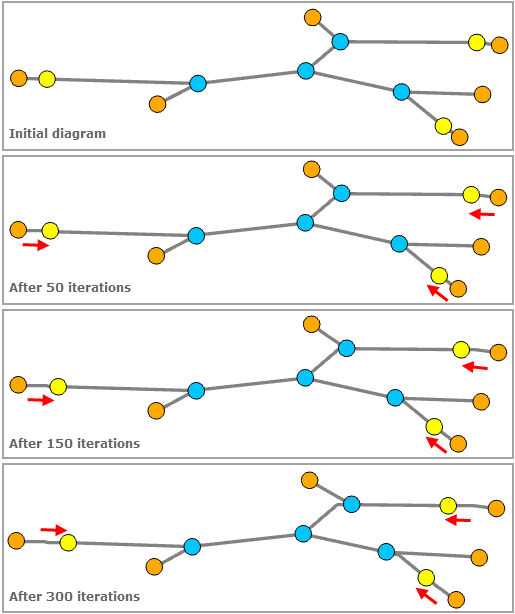

Knotenplatzierung = Iterative Entfernung
Bei Ausführung von "Lineare Verteilung" mit Knotenplatzierung = Iterative Entfernung werden alle Knoten mit zwei verbundenen Kanten geringfügig entsprechend den Parameterwerten für Anzahl der Iterationen und Maximale Verschiebung verschoben. Die folgenden Abbildungen zeigen verschiedene Layouts für ein Beispielschema, nachdem "Lineare Verteilung" mit "Iterative Entfernung" ausgeführt und eine unterschiedliche Anzahl von Iterationen angewendet wurde:
Dieser Parameter gibt die Anzahl der zu verarbeitenden Iterationen an.
Dieser Parameter gibt die maximale Entfernung an, mit der die Knoten mit zwei Verbindungen von den Knoten aus verschoben werden, mit denen sie verbunden sind. Sobald diese Entfernung erreicht ist, werden die Knoten bei folgenden Iterationen nicht mehr verschoben.

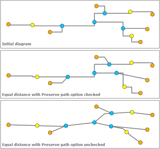

Pfad beibehalten
Der Parameter Pfad beibehalten gibt an, wie die Stützpunkte entlang der Kanten verarbeitet werden:
  • Aktiviert: Alle Stützpunkte entlang der verbundenen Kanten werden beibehalten, neue Stützpunkte werden an den ursprünglichen Positionen der verschobenen Knoten hinzugefügt.
  • Deaktiviert: Die Stützpunkte entlang der verbundenen Kanten werden nicht beibehalten.
Räumliche Verteilung – Pfad beibehalten

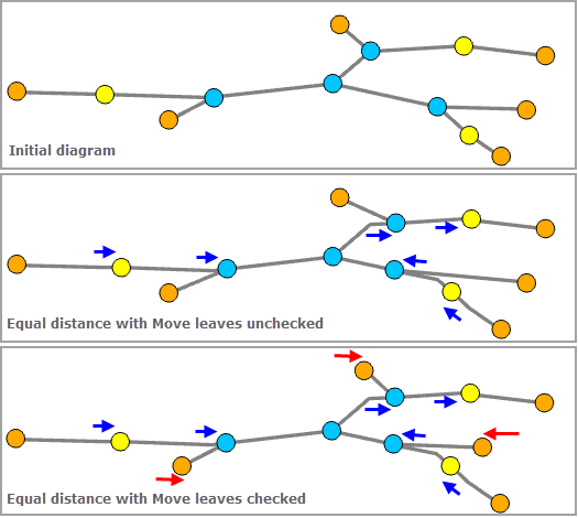

Blätter verschieben
Der Parameter Blätter verschieben gibt an, ob Blattknoten – Knoten mit einer Verbindung – während des Algorithmusprozesses verschoben werden
  • Aktiviert: Blattknoten werden verschoben.
  • Deaktiviert: Blattknoten werden nicht verschoben.
Die folgenden Abbildungen zeigen die Unterschiede zwischen diesen beiden Verarbeitungsmodi. Ohne Blattverschiebungen wird keiner der orangefarbenen Blattknoten verschoben, wenn das Layout "Lineare Verteilung" verwendet wird. Bei Ausführung des Algorithmus mit aktivierter Option "Blätter verschieben" wird für drei der orangefarbenen Blattknoten im Schema eine horizontale Verschiebung durchgeführt; sie folgen damit der Verschiebung der blauen Knoten, mit denen sie verbunden sind und deren Position sich durch "Lineare Verteilung" ändert:
Räumliche Verteilung – Blätter verschieben

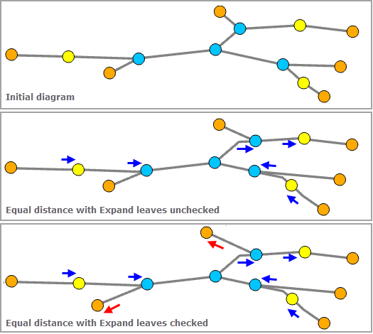

Blätter erweitern
Der Parameter Blätter erweitern gibt an, ob Blattknoten – Knoten mit einer Verbindung – während des Algorithmusprozesses erweitert werden:
  • Aktiviert: Blattknoten werden erweitert. Der Parameterwert Verschiebung bei maximaler Erweiterung gibt die maximale Entfernung an, um die die Blattknoten von den Knoten erweitert werden können, mit denen sie verbunden sind.
  • Deaktiviert: Blattknoten werden nicht erweitert.
Die folgenden Abbildungen zeigen die Unterschiede zwischen diesen beiden Verarbeitungsmodi. Ohne Blatterweiterungen wird keiner der orangefarbenen Blattknoten erweitert, wenn das Layout "Lineare Verteilung" verwendet wird. Bei Ausführung des Algorithmus mit aktivierter Option Blätter erweitern werden zwei der orangefarbenen Blattknoten im Schema erweitert, da sie mit blauen Knoten verbunden sind, deren Position sich durch "Lineare Verteilung" ändert. Der dritte orangefarbene Blattknoten, der ebenfalls mit einem blauen Knoten verbunden ist, wird nicht verschoben, da die Entfernung zwischen den zwei Knoten bereits größer ist als der angegebene Wert für den Parameter Verschiebung bei maximaler Erweiterung.
Räumliche Verteilung – Blätter erweitern
