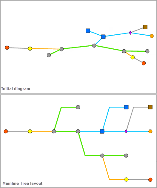

In den folgenden Beispielen sehen Sie ein Schema vor und nach dem Anwenden des Layouts "Baumstruktur entlang Hauptleitung":
Vor und nach dem Anwenden des Layouts "Baumstruktur entlang Hauptleitung"

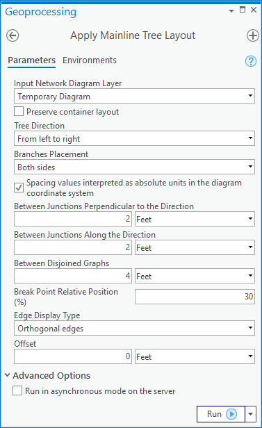

Parameter für "Layout für Baumstruktur entlang Hauptleitung anwenden"
Container-Layout beibehalten
Die meisten Layout-Algorithmen funktionieren mit der Option Container-Layout beibehalten. Wenn diese Option aktiviert ist, können Sie die Anwendung des Algorithmus so steuern, dass dieser im oberen Graphen des Schemas ausgeführt wird. Wenn diese Option deaktiviert ist, wird der Algorithmus auf Features mit und ohne Inhalt im Schema angewendet.

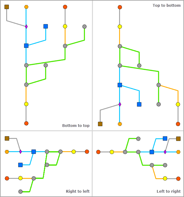

Strukturrichtung
Mit diesem Parameter wird die Richtung der Hauptleitung festgelegt:
Layout "Baumstruktur entlang Hauptleitung" – Strukturrichtung

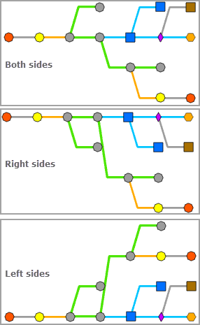

Verzweigungsplatzierung
Mit diesem Parameter wird angegeben, wie Verzweigungen der Hauptleitung in Relation zur Richtung der Hauptleitung platziert werden:
Layout "Baumstruktur entlang Hauptleitung" – Verzweigungsplatzierung

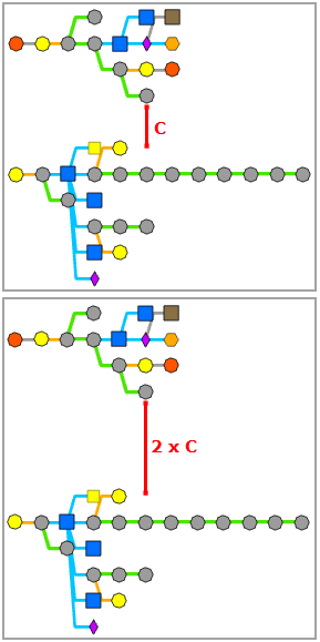

Zwischen getrennten Diagrammen
Mit diesem Parameter wird der Mindestabstand angegeben, der zwischen Features von getrennten Graphen liegen muss, wenn das Schema solche Graphen enthält, d. h. Abstand C im folgenden Beispiel:
Layout "Baumstruktur entlang Hauptleitung" – Zwischen getrennten Graphen
