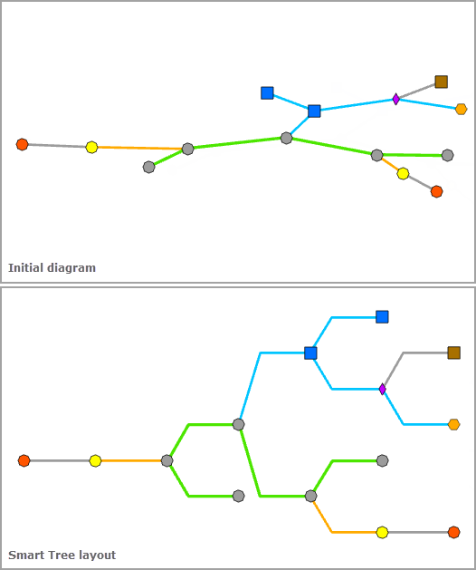

In den folgenden Beispielen sehen Sie ein Schema vor und nach dem Anwenden des Layouts "Intelligente Baumstruktur":
Vor und nach dem Anwenden des Layouts "Intelligente Baumstruktur"

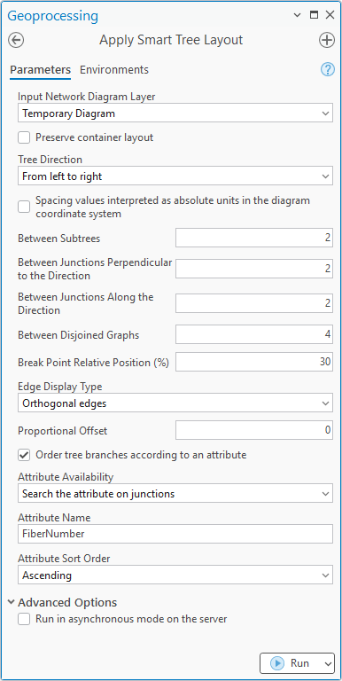

Parameter des Layouts "Intelligente Baumstruktur"
In den folgenden Abschnitten werden die wichtigsten Parameter zum Schema-Layout "Intelligente Baumstruktur" erläutert.
Parameter von "Layout für intelligente Baumstruktur anwenden"
Container-Layout beibehalten
Die meisten Layout-Algorithmen funktionieren mit der Option Container-Layout beibehalten. Wenn diese Option aktiviert ist, können Sie die Anwendung des Algorithmus so steuern, dass dieser im oberen Graphen des Schemas ausgeführt wird. Wenn diese Option deaktiviert ist, wird der Algorithmus auf Features mit und ohne Inhalt im Schema angewendet.
Weitere Informationen zur Option Container-Layout beibehalten

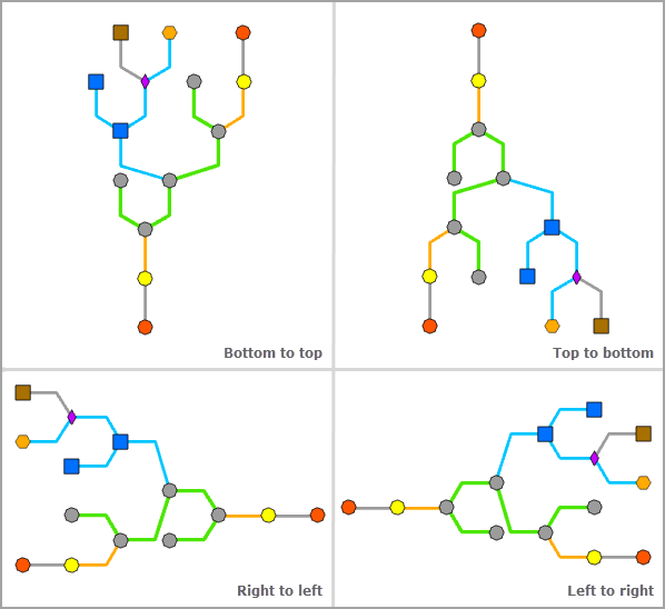

Strukturrichtung
Mit diesem Parameter wird die Richtung der Baumstruktur festgelegt:
Layout "Intelligente Baumstruktur" – Strukturrichtung

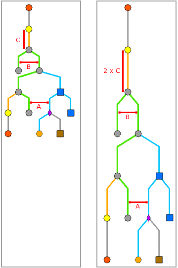

Abstandswerte, die als absolute Einheiten im Koordinatensystem des Schemas interpretiert werden
Einige Layout-Algorithmen verwenden die Option Abstandswerte, die als absolute Einheiten im Koordinatensystem des Schemas interpretiert werden. Diese Option legt fest, wie die Layout-Algorithmus-Parameter zur Darstellung von Entfernungen interpretiert werden:
  • Aktiviert: Der Layout-Algorithmus interpretiert alle Entfernungswerte als lineare Einheiten.
  • Deaktiviert: Der Layout-Algorithmus interpretiert alle Entfernungswerte als relative Einheiten für eine Abschätzung des Durchschnitts für die Knotengrößen in der aktuellen Schemaausdehnung. Dies ist die Standardeinstellung.

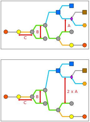

Zwischen Teilstrukturen
Mit diesem Parameter wird der Abstand zwischen zwei benachbarten Teilstrukturen festgelegt, d. h. der Abstand zwischen Schemaknoten, die rechtwinklig zur Richtung der intelligenten Baumstruktur angezeigt werden und zu einer anderen Teilstruktur gehören, d. h. Abstand A unten:
Layout "Intelligente Baumstruktur" – Zwischen Teilstrukturen

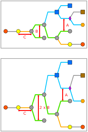

Zwischen Knoten rechtwinklig zur Richtung
Mit diesem Parameter wird der Abstand zwischen Schemaknoten festgelegt, die rechtwinklig zur Richtung der intelligenten Baumstruktur angezeigt werden und zur gleichen Teilstrukturebene gehören, d. h. Abstand B unten:
Layout "Intelligente Baumstruktur" – Zwischen Knoten rechtwinklig zur Richtung
Zwischen Knoten entlang der Richtung
Mit diesem Parameterwert wird der Abstand zwischen Schemaknoten festgelegt, die entlang der Richtung der intelligenten Baumstruktur angezeigt werden, d. h. Abstand C unten:
Layout "Intelligente Baumstruktur" – Zwischen Knoten entlang der Richtung

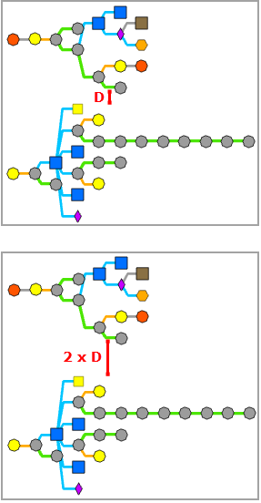

Zwischen getrennten Graphen
Mit diesem Parameter wird der Mindestabstand zwischen Features in getrennten Graphen angegeben (sofern das Schema solche Graphen enthält), d. h. Abstand D unten:
Layout "Intelligente Baumstruktur" – Zwischen getrennten Graphen

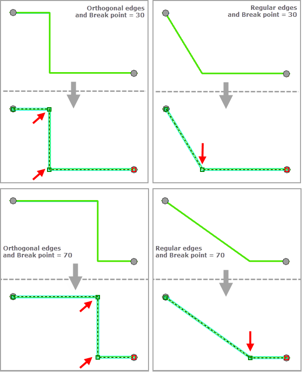

Relative Teilungspunktposition
Der Parameter Relative Teilungspunktposition gibt die relative Position des Teilungspunktes an, der entlang der Schemakanten eingefügt wird, wenn für Kantenanzeigetyp die Option Regelmäßige Kanten oder Orthogonale Kanten festgelegt wurde. Dabei handelt es sich um einen Prozentsatz zwischen 0 und 100.
  • Bei einem Wert von 0 für "Relative Teilungspunktposition (%)" wird der Teilungspunkt auf der X-Koordinate des von der Kante ausgehenden Knotens und auf der Y-Koordinate des Zielknotens der Kante positioniert, wenn es sich um eine horizontale Baumstruktur handelt. Bei einer vertikalen Baumstruktur wird er auf der Y-Koordinate des von der Kante ausgehenden Knotens und auf der X-Koordinate des Zielknotens der Kante positioniert.
  • Bei einem Wert von 100 für "Relative Teilungspunktposition (%)" wird kein Teilungspunkt an den Schemakanten eingefügt. Jede Schemakante verbindet direkt die ausgehenden Knoten mit den Zielknoten.
  • Bei einem Wert N für "Relative Teilungspunktposition (%)" zwischen 0 und 100 wird der Teilungspunkt bei N % der Länge des Segments [XY] positioniert. Dabei entspricht X der X-Koordinate des von der Kante ausgehenden Knotens und Y der Y-Koordinate des Zielknotens der Kante, wenn es sich um eine horizontale Baumstruktur handelt. Er wird bei N % der Länge des Segments [YX] positioniert. Dabei entspricht Y der Y-Koordinate des von der Kante ausgehenden Knotens und X der X-Koordinate des Zielknotens der Kante, wenn es sich um eine vertikale Baumstruktur handelt.
Beispiele für die relative Teilungspunktposition bei der Verwendung orthogonaler oder regelmäßiger Kanten

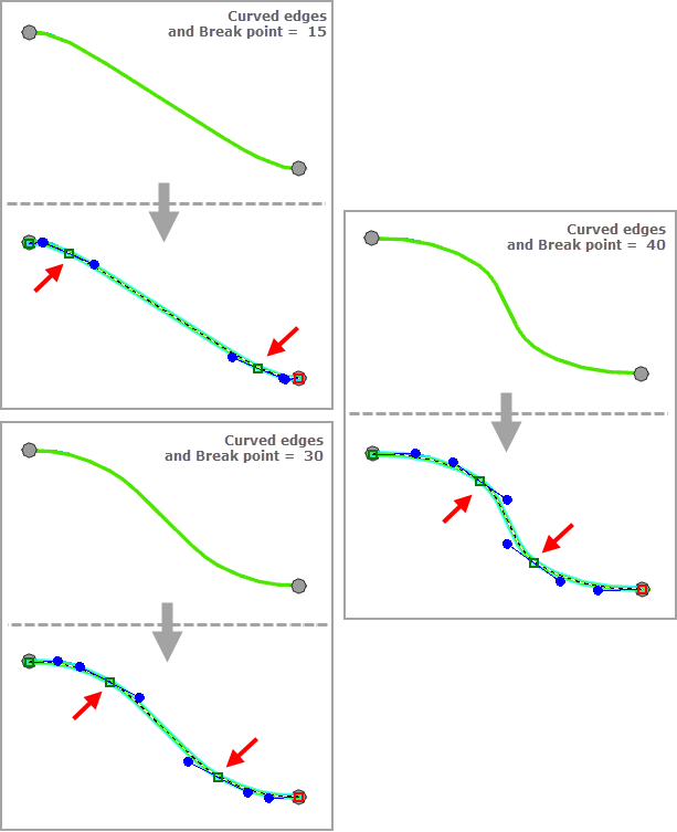

Wenn für Kantenanzeigetyp die Option Geschwungene Kanten festgelegt ist, wird mit dem Parameter Relative Teilungspunktposition die relative Position der beiden Wendepunkte ermittelt, die entlang der Schemakanten eingefügt werden, um die Geometrie der geschwungenen Kanten zu berechnen. Dabei handelt es sich um einen Prozentsatz zwischen 15 und 40. Bei einem Wert N zwischen 15 und 40 für Relative Teilungspunktposition (%) gilt Folgendes:
  • Mit X als der X-Koordinate der vom Knoten ausgehenden Kante und Y als der Y-Koordinate der vom Knoten ausgehenden Kante für eine horizontale Baumstruktur:
    • Der erste Wendepunkt wird bei N % der Länge des [XY]-Segments positioniert.
    • Der zweite Wendepunkt wird bei (100-N) % der Länge des [XY]-Segments positioniert.
  • Mit Y als der Y-Koordinate der vom Knoten ausgehenden Kante und X als der X-Koordinate der vom Knoten ausgehenden Kante für eine vertikale Baumstruktur:
    • Der erste Wendepunkt wird bei N % der Länge des [YX]-Segments positioniert.
In den folgenden Beispielen werden diese Wendepunkte mit der Option Geschwungene Kanten als Kantenanzeigetyp und abhängig von verschiedenen Parameterwerten für Relative Teilungspunktposition dargestellt:
Beispiele für "Relative Teilungspunktposition" bei Verwendung von "Geschwungene Kanten"

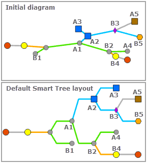

Baumverzweigungen nach einem Attribut sortieren, Attributverfügbarkeit, Attributname und Attributsortierreihenfolge
Die Parameter Attributverfügbarkeit, Attributname und Attributsortierreihenfolge stehen miteinander in Zusammenhang und werden verwendet, wenn das Kontrollkästchen Baumverzweigungen nach einem Attribut sortieren aktiviert ist.
Die Option Baumverzweigungen nach einem Attribut sortieren legt fest, ob die Strukturverzweigungen nach einem Attribut sortiert werden sollen. Wenn diese Option aktiviert ist, können Sie die Baumverzweigungen nach einem Attribut sortieren. Standardmäßig ist diese Option deaktiviert, und die Baumverzweigungen werden entsprechend den aktuellen Positionen der Verzweigungsenden zum dem Zeitpunkt sortiert, zu dem das Layout angewendet wird. So wird beispielsweise unter Berücksichtigung der Strukturrichtung jede Verzweigung, die mit Knoten A endet, standardmäßig über der Verzweigung platziert, die mit Knoten B endet, wenn Verzweigung A bereits vor dem Anwenden des Layouts über Verzweigung B im Schema angezeigt wurde.
Beispiel, wenn "Baumverzweigungen nach einem Attribut sortieren" deaktiviert ist
Wenn die Option Strukturverzweigungen nach einem Attribut sortieren aktiviert ist, werden die Parameter Attributverfügbarkeit, Attributname und Attributsortierreihenfolge verwendet, um die Baumverzweigungen zu sortieren.

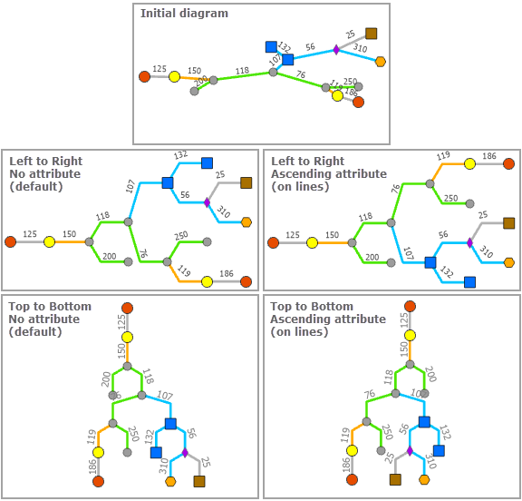

Mit dem Parameter Attributsortierreihenfolge kann die Sortierreihenfolge für die Positionierung der Baumverzweigungen festgelegt werden.
Die Sortierung der Baumverzweigungen erfolgt bei vertikalen Strukturlayouts immer von der ersten Verzweigung links bis zur letzten Verzweigung rechts und bei horizontalen Strukturlayouts von der ersten Verzweigung oben bis zur letzten Verzweigung unten.
  • Wenn Sie in der Liste Attributsortierreihenfolge die Option Aufsteigend auswählen, werden die Baumverzweigungen entsprechend den Attributfeldwerten in aufsteigender Reihenfolge sortiert. Dies ist die Standardeinstellung.
    Bei einem horizontalen Strukturlayout wird dadurch die Verzweigung mit dem niedrigsten Attributwert oben und die mit dem höchsten Attributwert unten platziert, unabhängig davon, ob die Baumstruktur von links nach rechts oder von rechts nach links ausgerichtet ist. Bei jedem vertikalen Strukturlayout bedeutet "Aufsteigend", dass die Verzweigung mit dem niedrigsten Attributwert links und die mit dem höchsten Attributwert rechts platziert wird, unabhängig davon, ob die Baumstruktur von oben nach unten oder von unten nach oben ausgerichtet ist.
    Standardmäßiges Layout der intelligenten Baumstruktur im Vergleich zu einer Konfiguration, bei der die Verzweigungen nach einem Attribut, das auf Linien vorhanden ist, in aufsteigender Reihenfolge sortiert werden

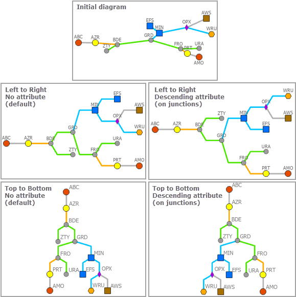

  • Wenn Sie in der Liste Attributsortierreihenfolge die Option Absteigend auswählen, werden die Baumverzweigungen entsprechend den Attributfeldwerten in aufsteigender Reihenfolge sortiert.
    In diesem Fall wird bei jedem horizontalen Strukturlayout, unabhängig davon, ob es von links nach rechts oder von rechts nach links ausgerichtet ist, die Verzweigung mit dem höchsten Attributwert oben und die mit dem niedrigsten Attributwert unten platziert. Bei jedem vertikalen Strukturlayout bedeutet dies, dass die Verzweigung mit dem höchsten Attributwert links und die mit dem niedrigsten Attributwert rechts platziert wird, unabhängig davon, ob die Baumstruktur von oben nach unten oder von unten nach oben ausgerichtet ist.
    Standardmäßiges Layout der intelligenten Baumstruktur im Vergleich zu einer Konfiguration, bei der die Verzweigungen nach einem Attribut, das auf Knoten vorhanden ist, in absteigender Reihenfolge sortiert werden
